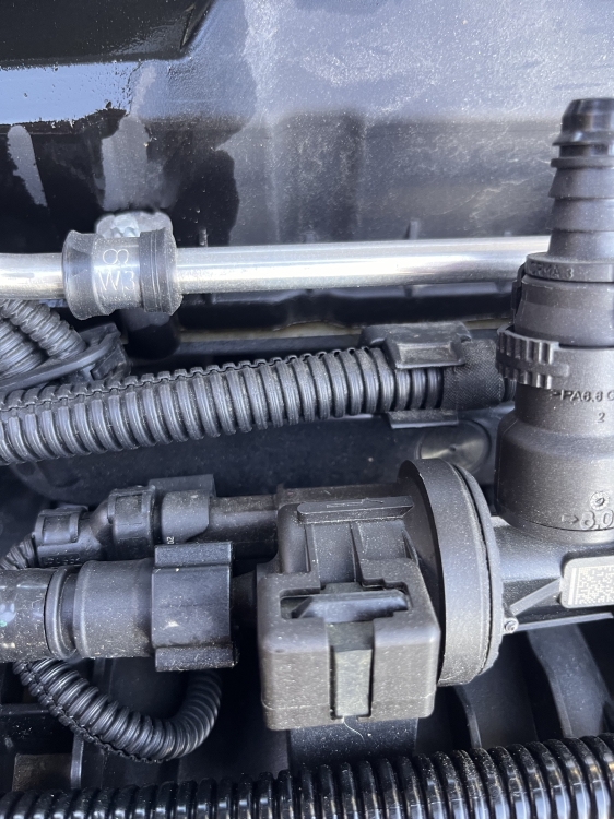

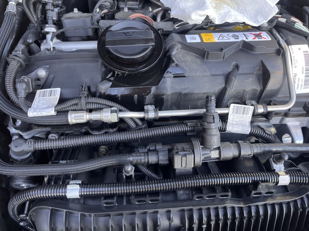

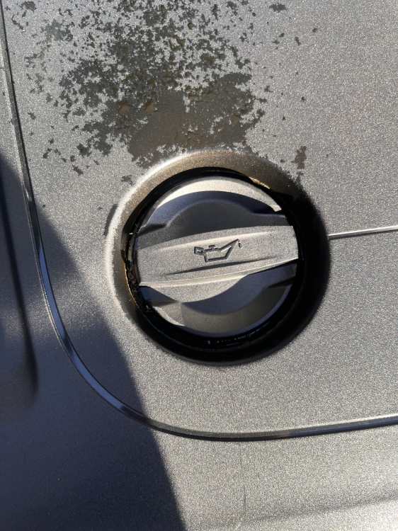

ho questa perdita olio secondo voi è da cambiare il coperchio punterie ho già sostituito il tappo di rabbocco ma perde ancora fa un velo d’olio ora però
Cercherei di capire visivamente da dove esce l'olio prima di cambiare pezzi a caso.
Potrebbe essere anche un tubo o raccordo lente.
Il livello dell'olio è corretto ?
Avendo preso la MINI da poco proverei a chiedere se sono stati fatti lavori recenti che potrebbero aver inciso su questa specifica sezione del morire.
P.S.: mai sentito fino ad ora di problemi con il coperchio punterie su questa serie di MINI, rispetto invece alla precedente.
Ciao si recente è stato fatto il tagliando all’incirca 4000 km fa

era solamente il tappo di rabbocco dell’olio cambiato quello risolto tutto
