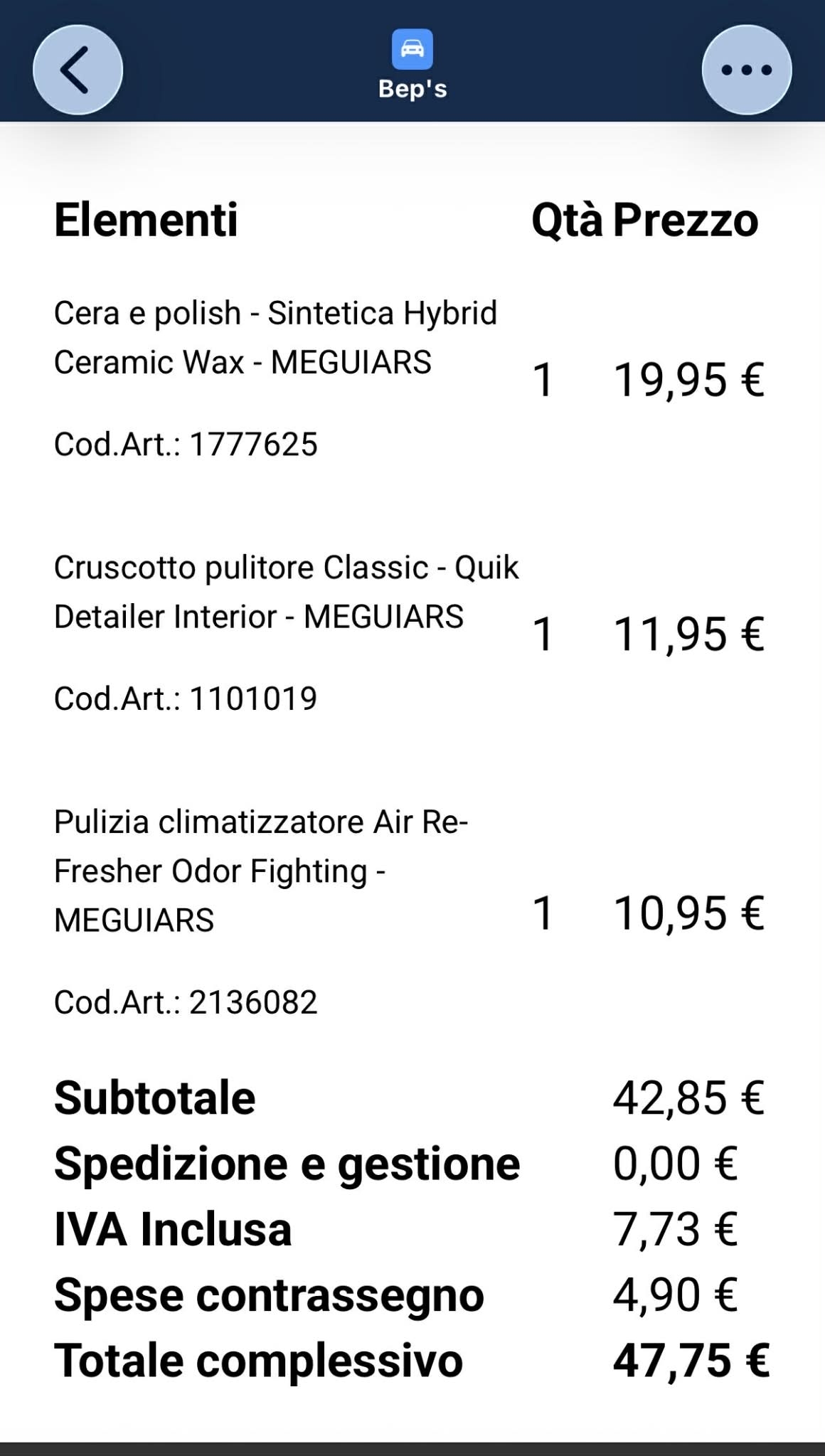

    Buongiorno, io mi sono regalato un pò di prodotti scontati al Bep's.
