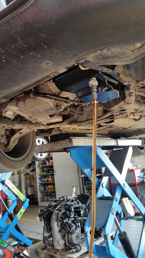

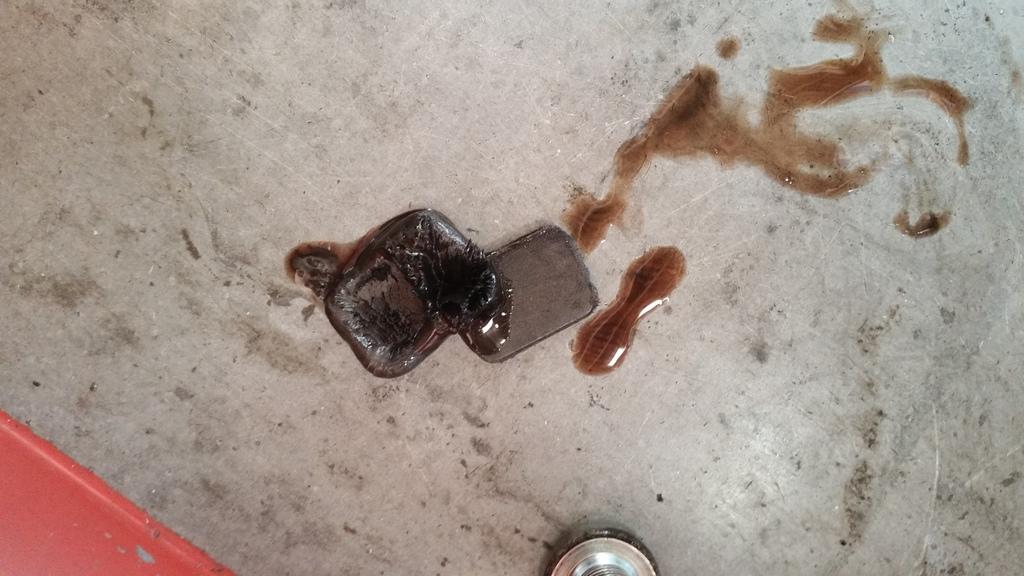

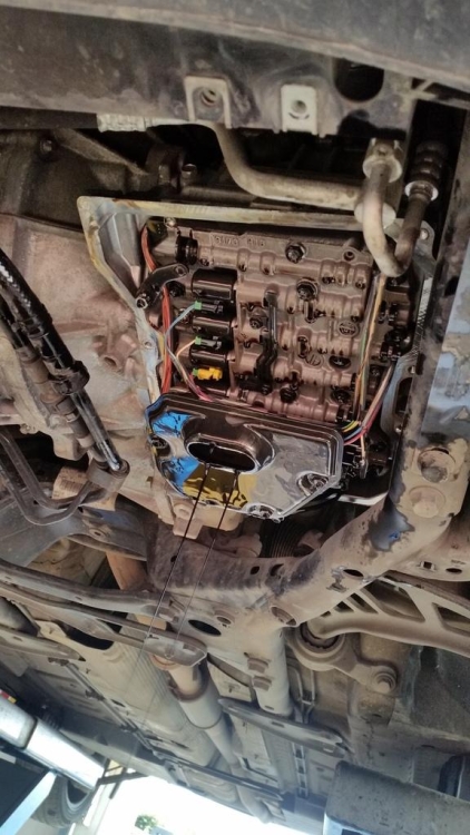

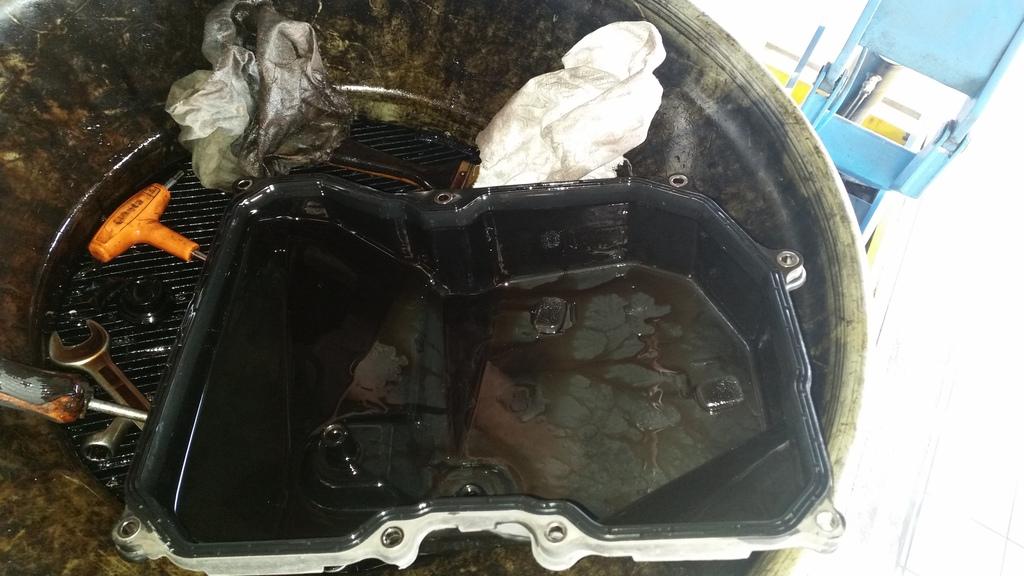

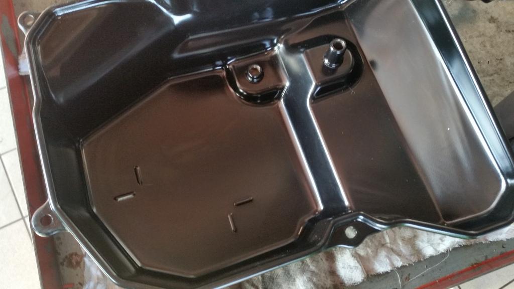

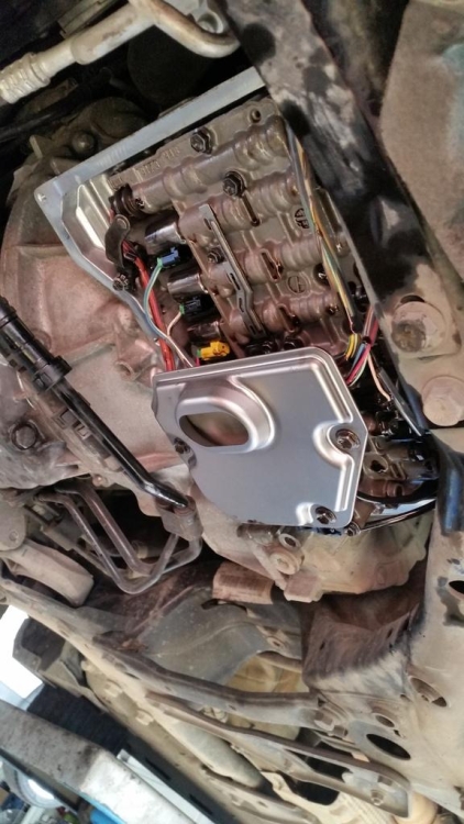

Ciao, io ho fatto il cambio dell'olio e filtro del cambio automatico ed anche il lavaggio, verso gli 80.000 km; lavoretto pagato nel 2017, circa 450 euro.
il cambio non dava alcun problema, ma avendo comperato la Country SD usata, non ho voluto correre rischi.
aperta la coppa c'erano molte morchie metalliche attaccate ai magneti...
se ti interessa, ti posto le foto di tutti i passaggi fatti dal meccanico.

p.s. ho sostituito anche il filtro dell'olio e la guarnizione della coppa.
