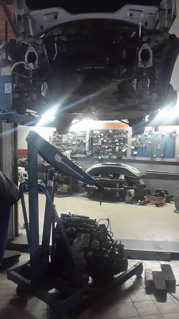

Ho avuto un fermo auto di 21 giorni a suo tempo ed è stato un bel disagio.

Diciamo che era periodo natalizio, meccanico di fiducia strapieno di lavoro, una volta che butti tutto giù merita sostituire tutto ciò che è attinente (ho fatto anche altri lavori già che c'ero, ma per quanto riguarda la frizione mi si era sbriciolato tutto, forcella piegata, spingidisco, volano da buttare) e piccoli disguidi per i pezzi di ricambio, fai presto ad arrivare al conteggio sopracitato.
Su R56 si butta giù il motore invece, lo spazio fisico per operare non c'è, è tutto "appiccicato" 😅

Su R56 è così, conosco altre persone che hanno dovuto tirare giù il motore sempre per lo stesso motivo.
