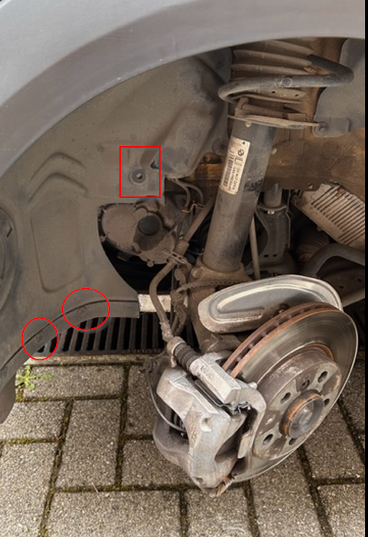

Tassello in plastica F56 - Help!
Ciao, sto diventando matto nell'identificare il tassello in plastica che vedete nella foto. qualcuno mi può aiutare? P.S: non è 07147136172 che va nel rettangolo evidenziato in rosso 😉 Grazie
