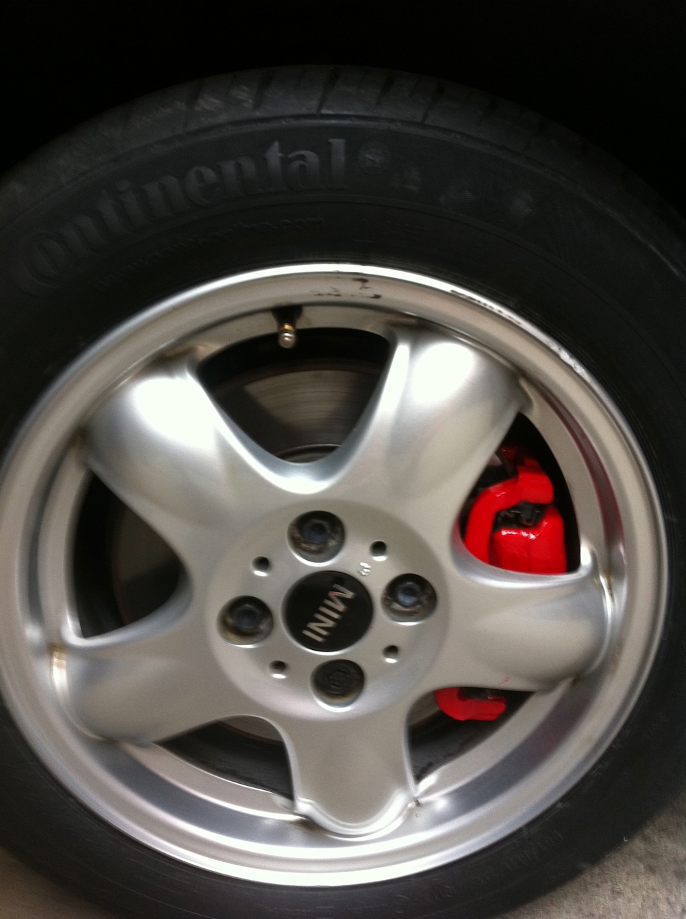

Ultimo upgrade della settimana per la mia MINI, da solo in garage dopo due orette di lavoro, kit della foliatec alla mano, realizzate le pinze dei freni con lo smalto rosso (non avendo purtroppo un bell'impianto frenante JCW).
Cosa ne pensate?Vi allego una foto.
Se non è la sezione giusta dove postare qualche upgrade visto che siamo nella presentazione fatemelo presente che cambierò postopost-5689-044283500 1314189459_thumb.jpg

penso che ti siano venute molto bene, sopratutto belle rosse e lucide....

complimenti , bel lavoro. qualche consiglio? perche vorrei anch'io di farli.

Consigli....mmm...allora prima di tutto compra una vernice che non sia una "paccata", Foliatec o Simoni Racing sono perfette, ad applicazione manuale, non a bomboletta.
Macchina sui cavalletti e smonta i cerchioni, tienili sempre puliti i cerchioni che così risaltano di più le pinze, poi su pinze e dischi passa con il diluente (è contenuto nella confezione) fallo in maniera accurata! Usa una carta vetrata leggera leggera per pulire bene sulla pinza e una spatola di ferro, stacci anche una mezz'oretta per ognuna, l'importante è che lo smalto rosso non si posi sullo sporco altrimenti andando un po' va via facilmente.
Una volta che tutto è pulito, magari con l'aiuto di un compressore mandi via la polvere, oppure usi un semplice straccio di stoffa, fatto questo ricopri i "punti sensibili" (gommini, guarnizioni, cavi elettrici, pastiglie) con del nastro isolante e carta di giornale se serve, così anche se sbavi non succede nulla. Quando sei sicuro dai tre mani a ciascuna pinza, con 15 minuti di tempo per asciugare tra l'una e l'altra mano, alla fine lascia asciugare un'oretta, togli le coperture di nastro e rimetti il cerchio, non andare in giro subito, lascia riposare la vernice una notte per sicurezza!
Se serve, e dico a tutti, posso fare un bel tutorial illustrato che ho conservato le foto.
Spero di esserti stato d'aiuto!
