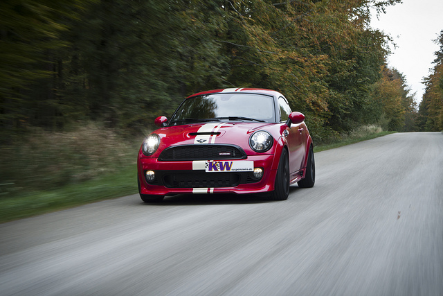

quoto l'idea di Ale e aggiungo anche questa...fa molto GP prima serie
