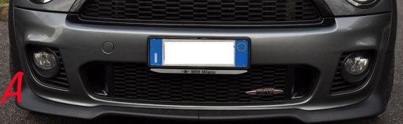

Allora, giusto per fare un po' di chiarezza...
[MKI] (non ha le prese d'aria per i freni e il baffo, [parte 4] è meno pronunciato)
[MKII] (prese d'aria per i freni e baffo più pronunciato)
[MKII "restyling" o "factory"] (il baffo è un pezzo praticamente unico [pezzo 4] e c'è un pezzo in più, la mascherina n°10)
In pratica questo ve lo trovate solo se comprate una JCW, oppue una qualsiasi altra mini col kit aero, ma.... DI FABBRICA!!!
Se lo comprate in post-montaggio dando il numero di telaio vi danno l'altro MK2.
Spero di essere stato... SPIEGATO! :new_04:
Quindi visto che il kit prese d'aria per i freni si compra separatamente e il baffo piu o meno pronunciato si comrpa separatamente l'intero paraurti per Mk1 o Mk2 mi pare d'aver capito che sia identico.
Se al momento dell'ordine o in post montaggio ordinassi il kit aero per la cooper S mi darebbero l'Mk2 giusto?
