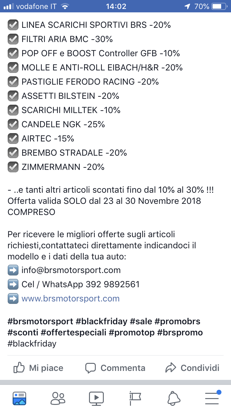

riapro questo topic perchè, in occasione del black friday, ho scrito a BRS Motorsport per lo scarico, le molle ed altro.
Ho sentito e risentito i vari video che avevete postato, e ancora non capisco se il rumore che fa mi piace da impazzire o è perfino "troppo" per quello che vorrei...
Alla fine penso che procederò comunque all'acquisto, al massimo lo smonto... Che voi sappiate c'è qualche convenzione con questo preparatore?
Ps: voglio pubblicamente dire che ho avuto un'ottima impressione!!! Ho parlato via mail con Demis, mi ha subito risposto fornendomi un preventivo completo e dettagliato ed è stato gentilissimo! come primo approccio non potevo sperare di meglio!

Li ho contattati ieri e oggi per i centrali per Cooper s ma a quanto pare non c’era disponibilita
per il black friday fanno il 20 sui loro scarichi e io centrale ne f parte
per Cooper s se volete montare lo scarico originale serve sempre una fascetta da 15 euro che forniscono a parte. Mente su jcw va bene quella che arriva col loro centrale
