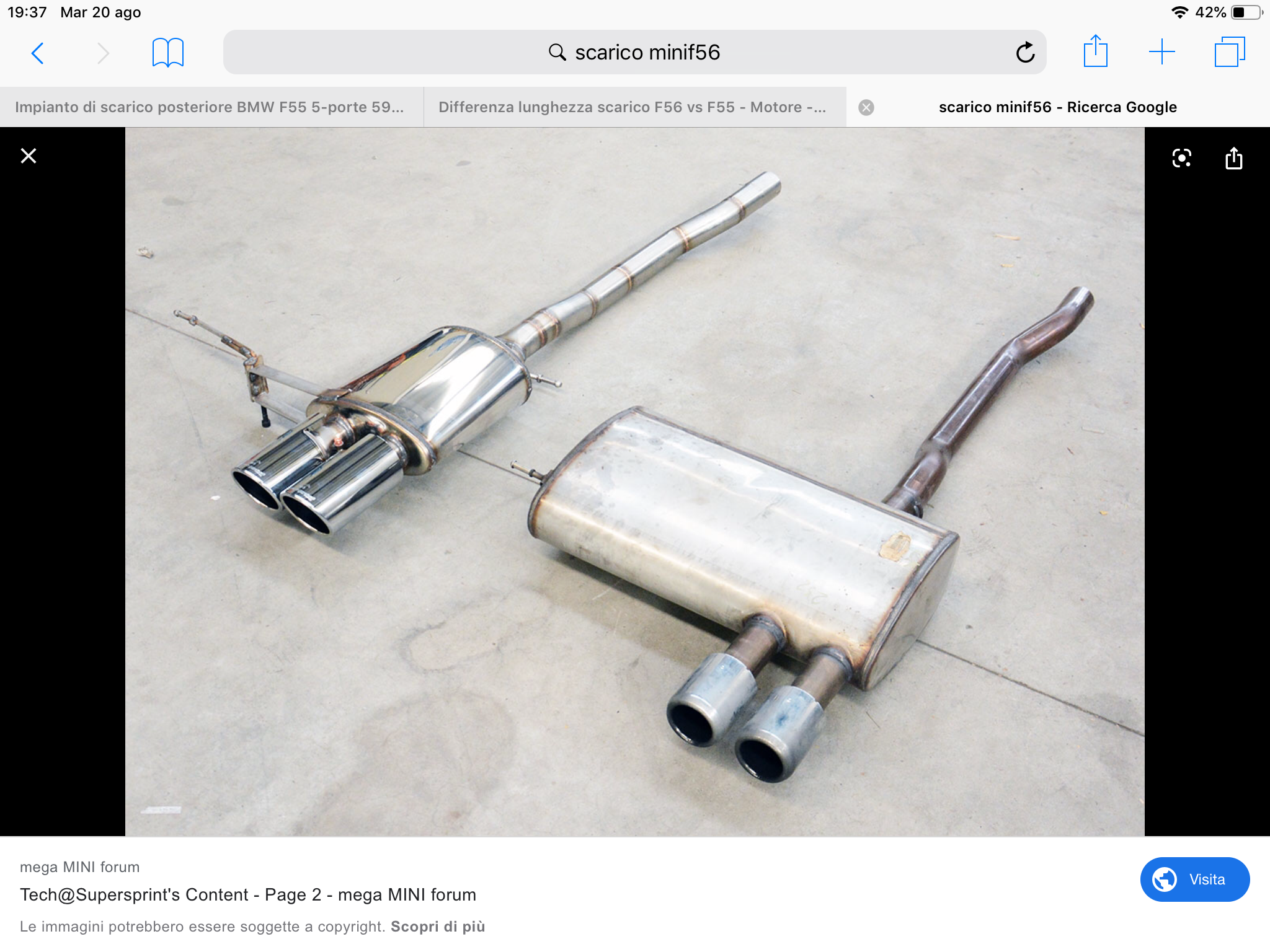

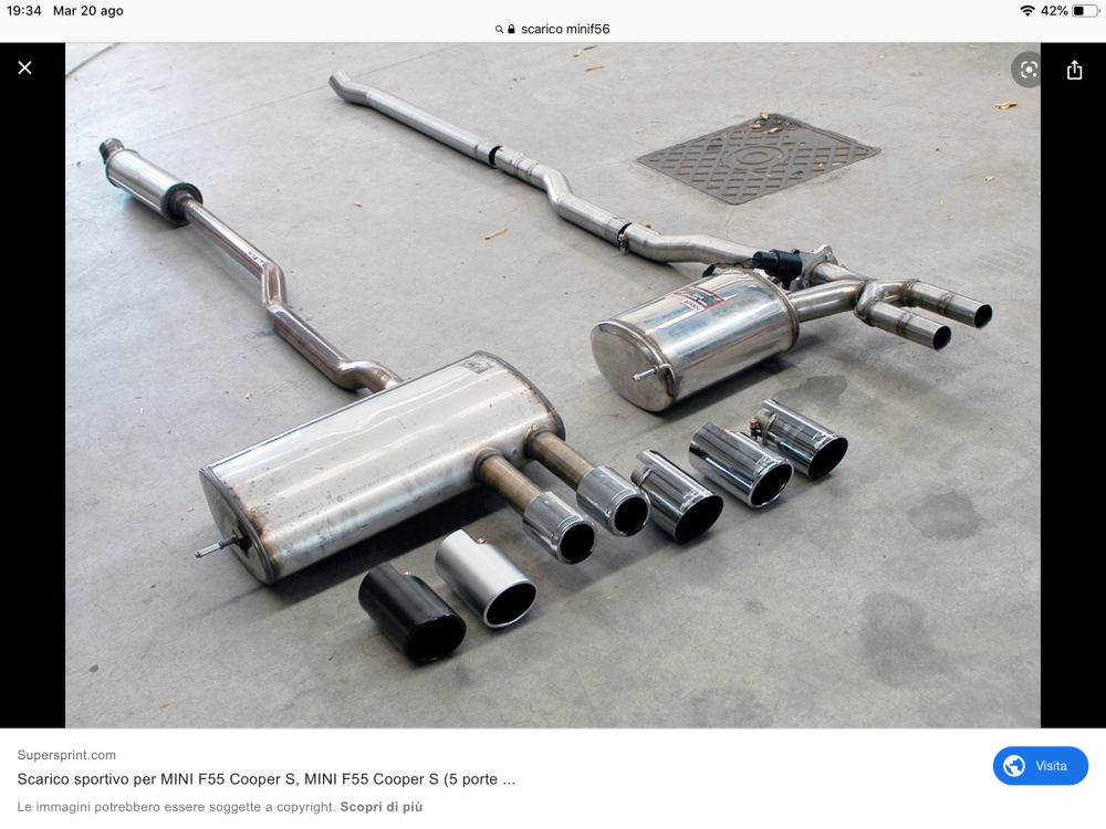

Ok, questo vale però per chi monta lo scarico fatto ancora da due parti differenti.
io monto quello unico e stavo valutando un Ragazzon, il fatto è che Ragazzon fa centrale e terminale solo per la F56 e volevo capire se mi basta allungare il tubo centrale oppure se è da modificare il terminale.
ti allego due foto per rendere meglio l’idea.
Purtroppo non ti posso aiutare in questo, comunque basterebbe confrontare il nuovo con quello originale in modo da capire in che punto intervenire...
Grazie mille comunque! Dando un occhio alle foto qui sopra si nota che i terminali i della F56 sono parecchio più corti di quelli della F55
