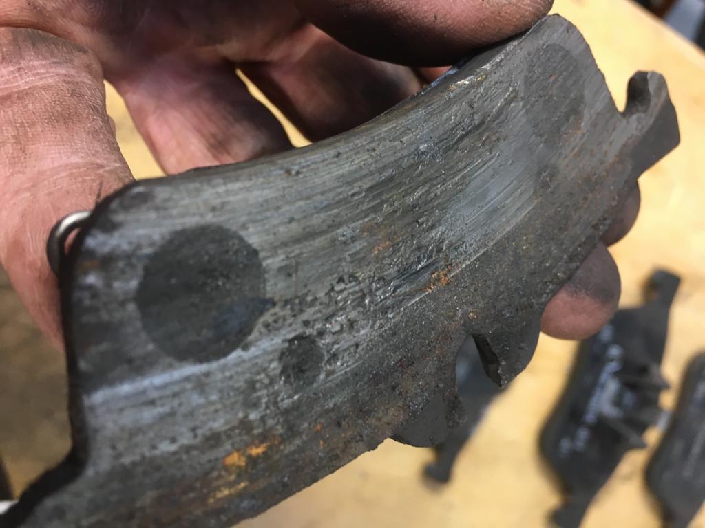

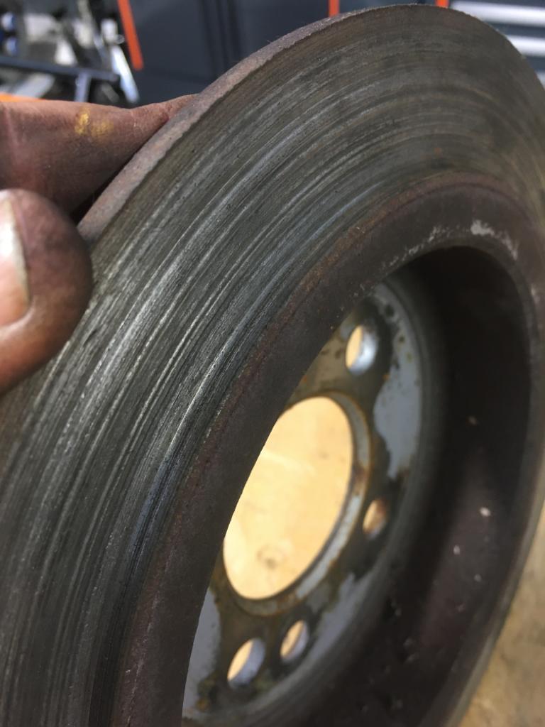

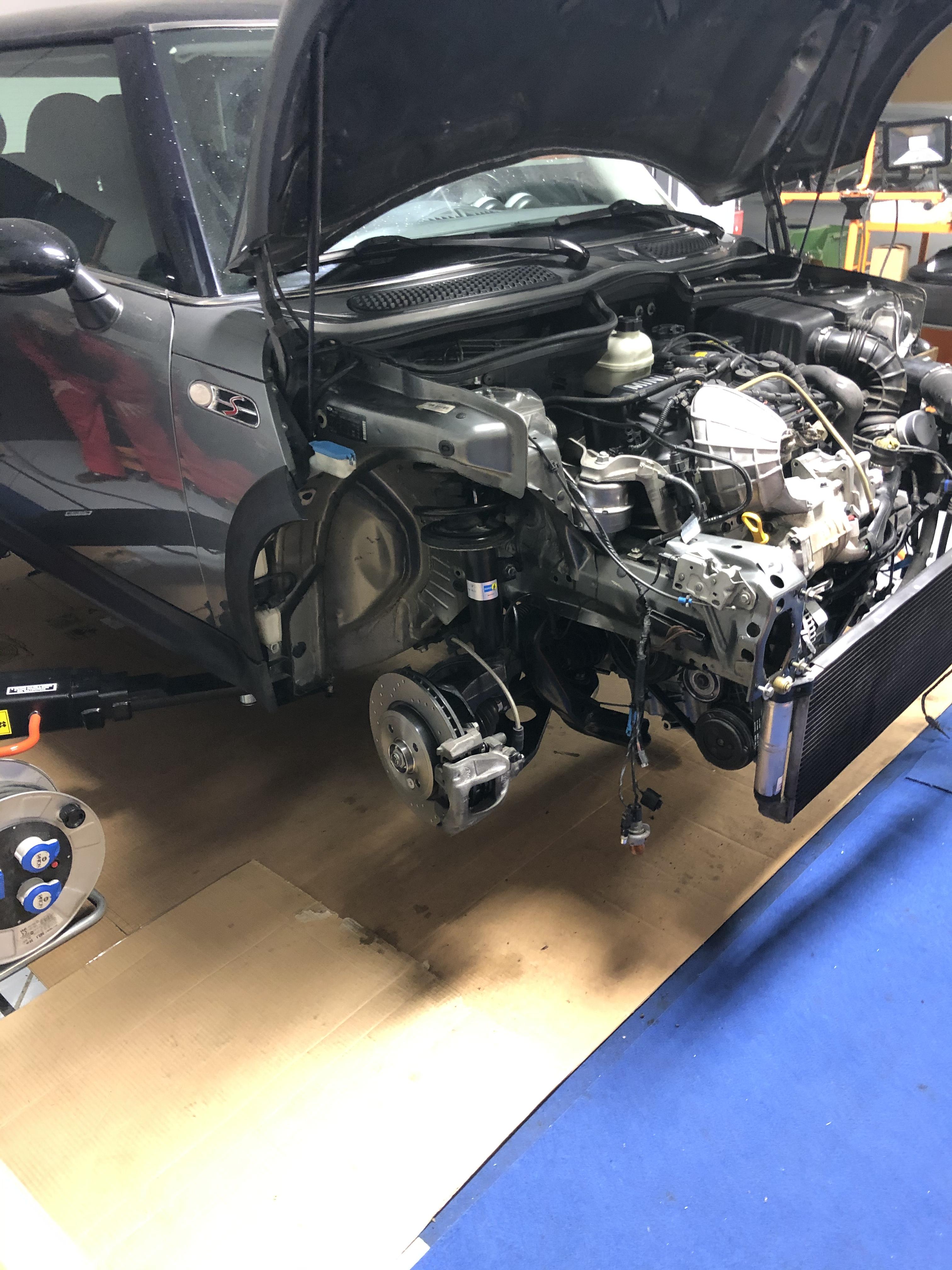

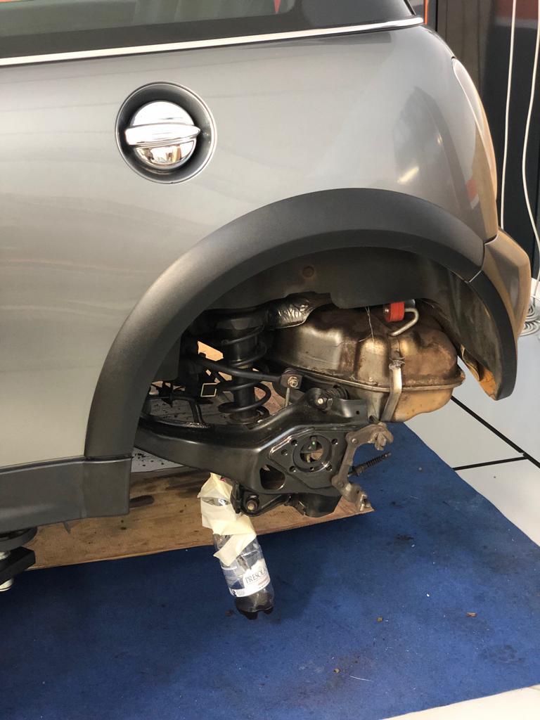

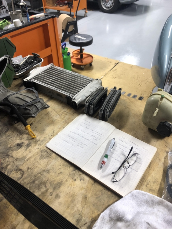

Ho comprato una nuova mini. Purtroppo il giorno del passaggio di proprietà il signore ci ha ripensato.. comunque ho trovato un cooper s r53 con 170 cv. Ho iniziato lo smontaggio per via dell'alto chilometraggio 180.000 km. Ho già ordinato:
-dischi e pastiglie nuovi Brembo baffati

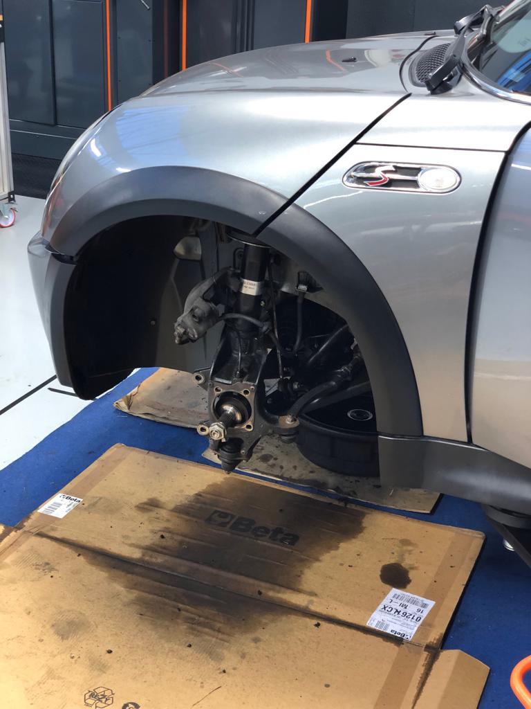

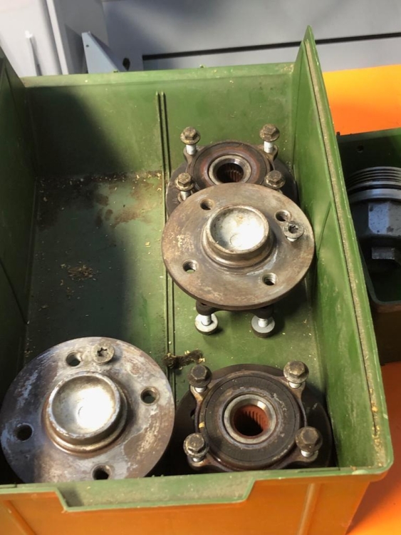

-i mozzi anteriori e posteriori skf dato che 2 dei 4 cuscinetti erano rumorosi

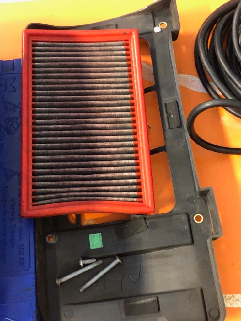

-kit pulizia filtro bmc

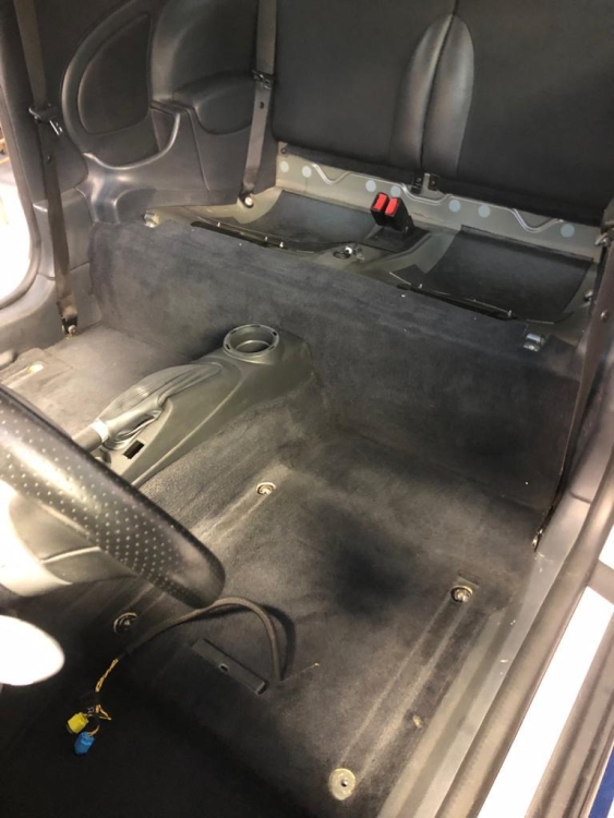

-ho smontato gli interni per un lavaggio completo degli interni con un lavamoquette ( si può vedere il risultato degli interni senza sedile)
-Kit tagliando ( olio candele filtro)

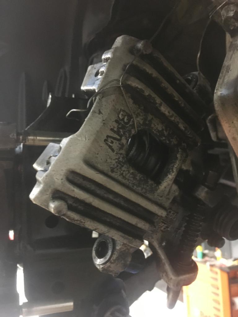

-strumento per arretrare i pistoncini dei freni posteriori
-pistoncini idraulici cofano anteriore

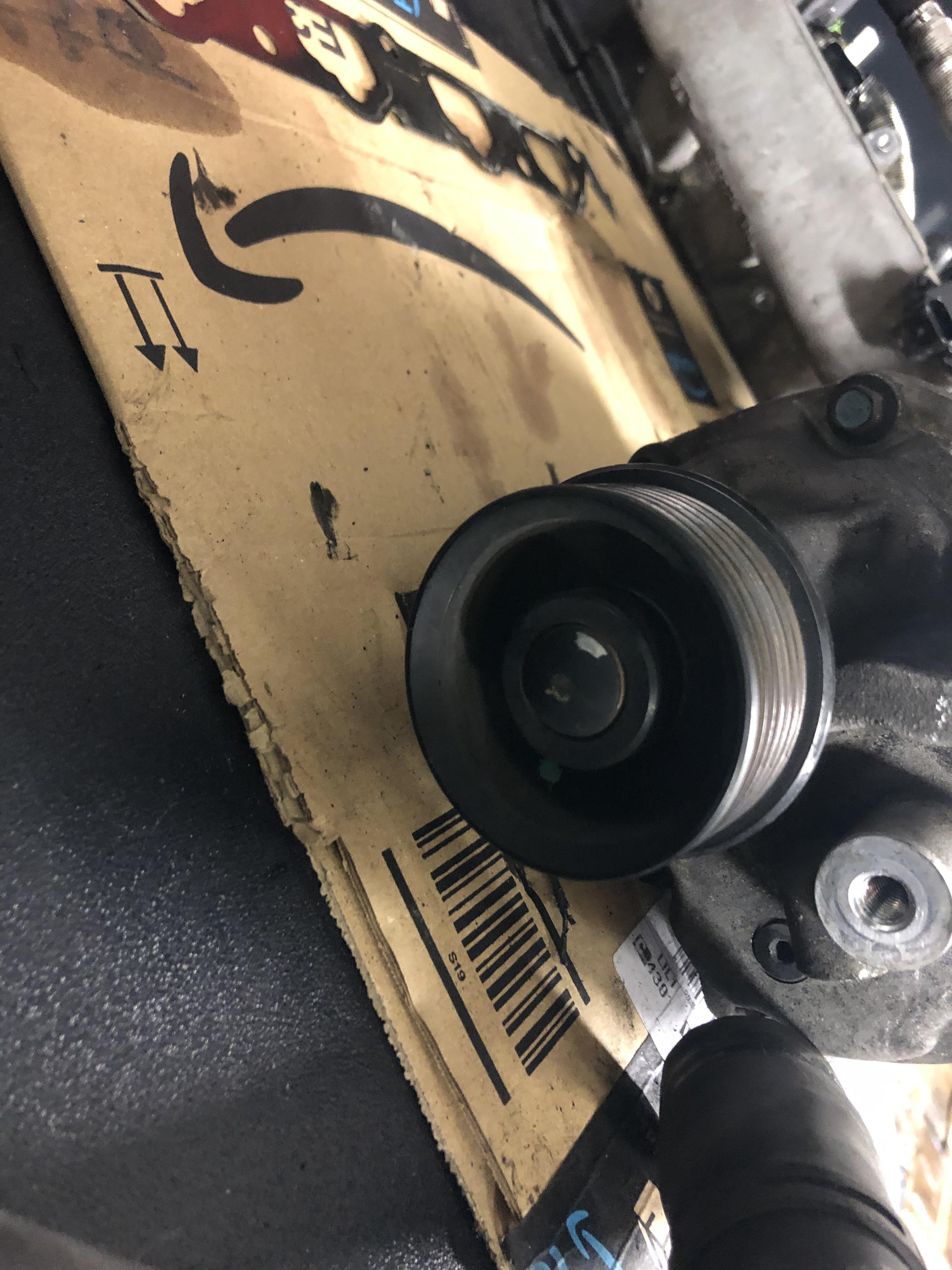

1 Come faccio a capire se è già stata montata la puleggia ridotta del volumetrico? dovrei ordinare la cinghia nuova e non vorrei prenderla sbagliata. Alla peggio la smonto prima e poi la ordino ( diciamo che era più per una curiosità personale)

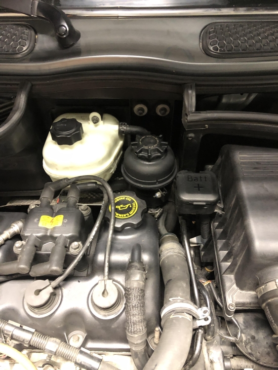

6 Ovviamente ci sono perdite se vista dal sotto ma mi pare di capire che sia una cosa "normale" generalmente cosa dovrei guardare?
7 Il contenitore del liquido del servosterzo sembra abbia fatto uscire il liquido dal tappo? è sintomo di qualcosa?

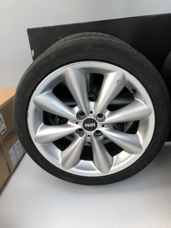

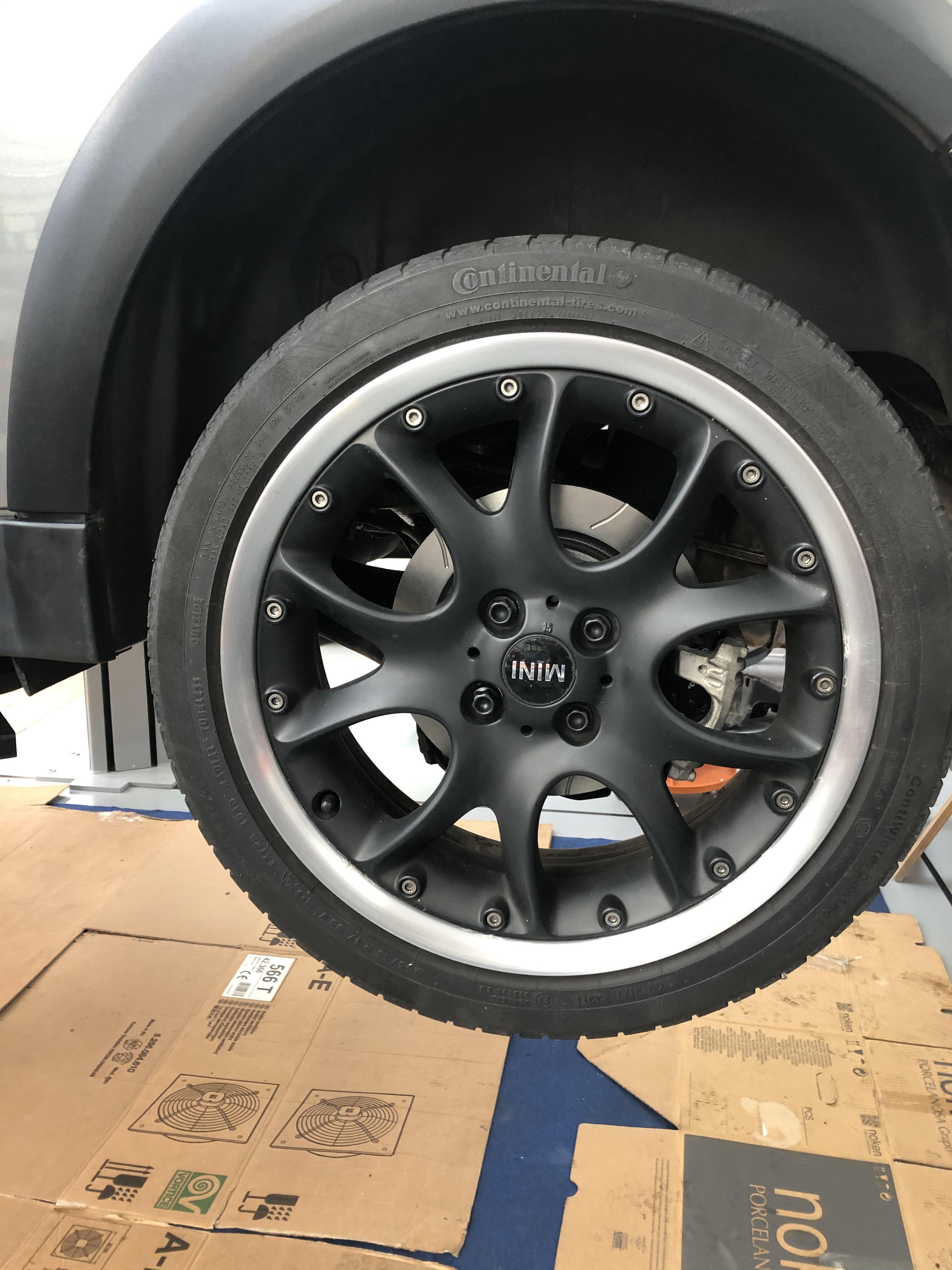

Piccolo aggiornamento di oggi: cerchi web spoke composite r98!
Quelli che montava erano questi ma gli scomponibili mi sembrano più bwlli

Ps io non so che puleggia ho.... essendo jcw che diametro dovrebbe avere?
mi pare che la works sia meno 13 o meno 14. la mia non ha rumori. se li senti è comunque ora di una revisione. ho visto che ci sono anche persone che fanno questo lavoro se sei almeno capace di smontarlo per inviarglielo e non te la sentissi di fare tutto il lavoro da te.

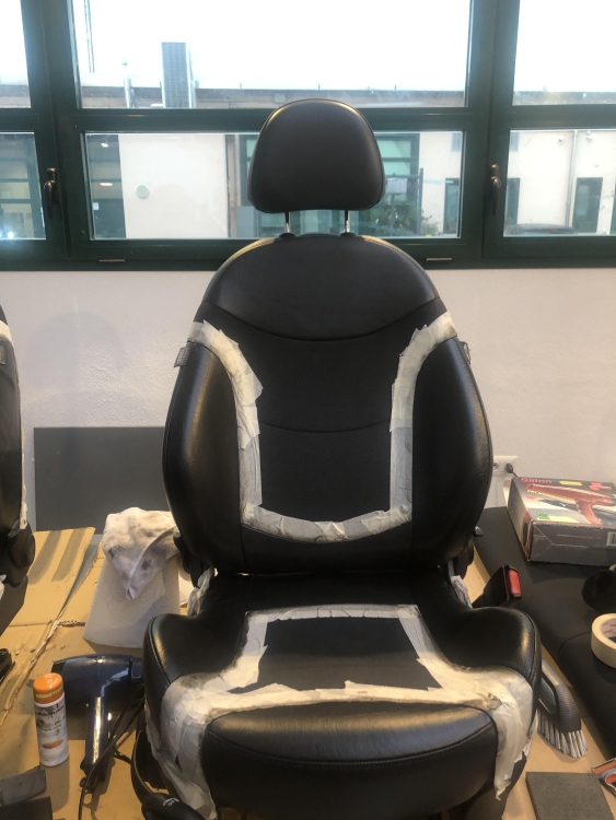

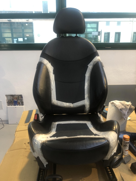

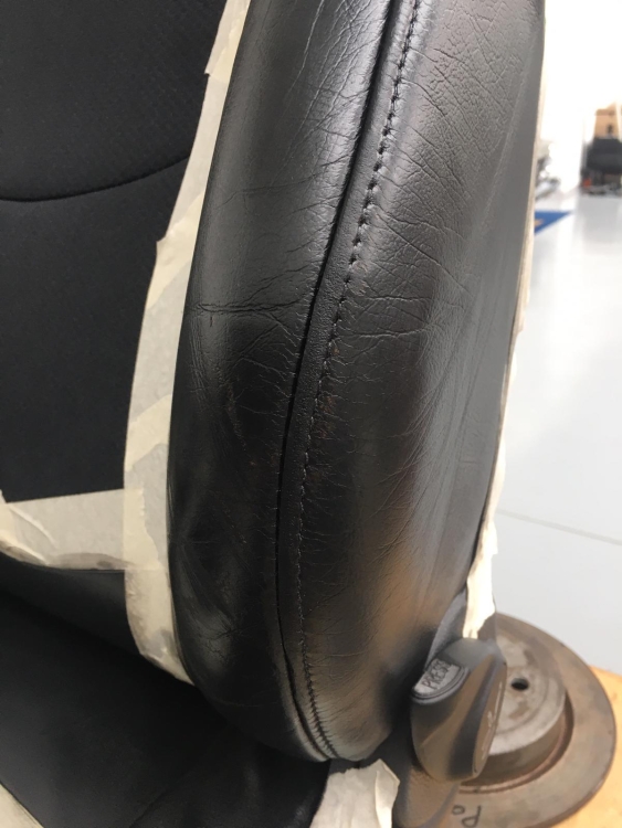

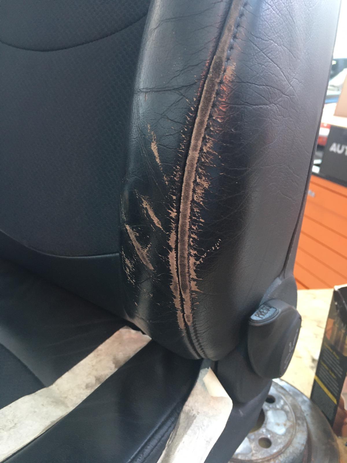

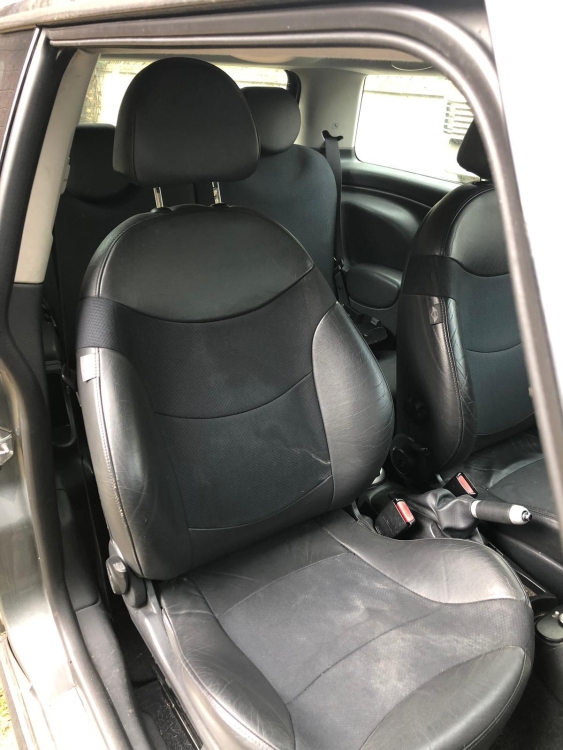

Rigenerazione colore sedili con prodotto della colourlock ( risultato eccezionale) dopo il lavaggio degli stessi e della tappezzeria interna con lavamoquette con Würth SEG 10-2 ( che consiglio vivamente)
Ottimo risultato 👍... io ho la stessa spalletta consumata.
Che tonalità hai usato?
Io ho gli interni in pelle totale ma presumo sia la stessa tonalità della tua...
Modificato da Albo69
Grandioso 👍👍
Grazie mille

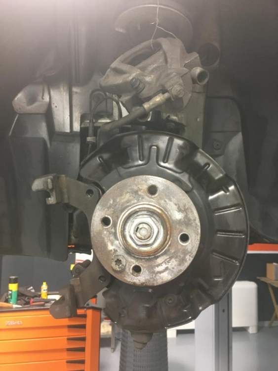

Arrivano nuovi pezzi e si prosegue al ripristino!

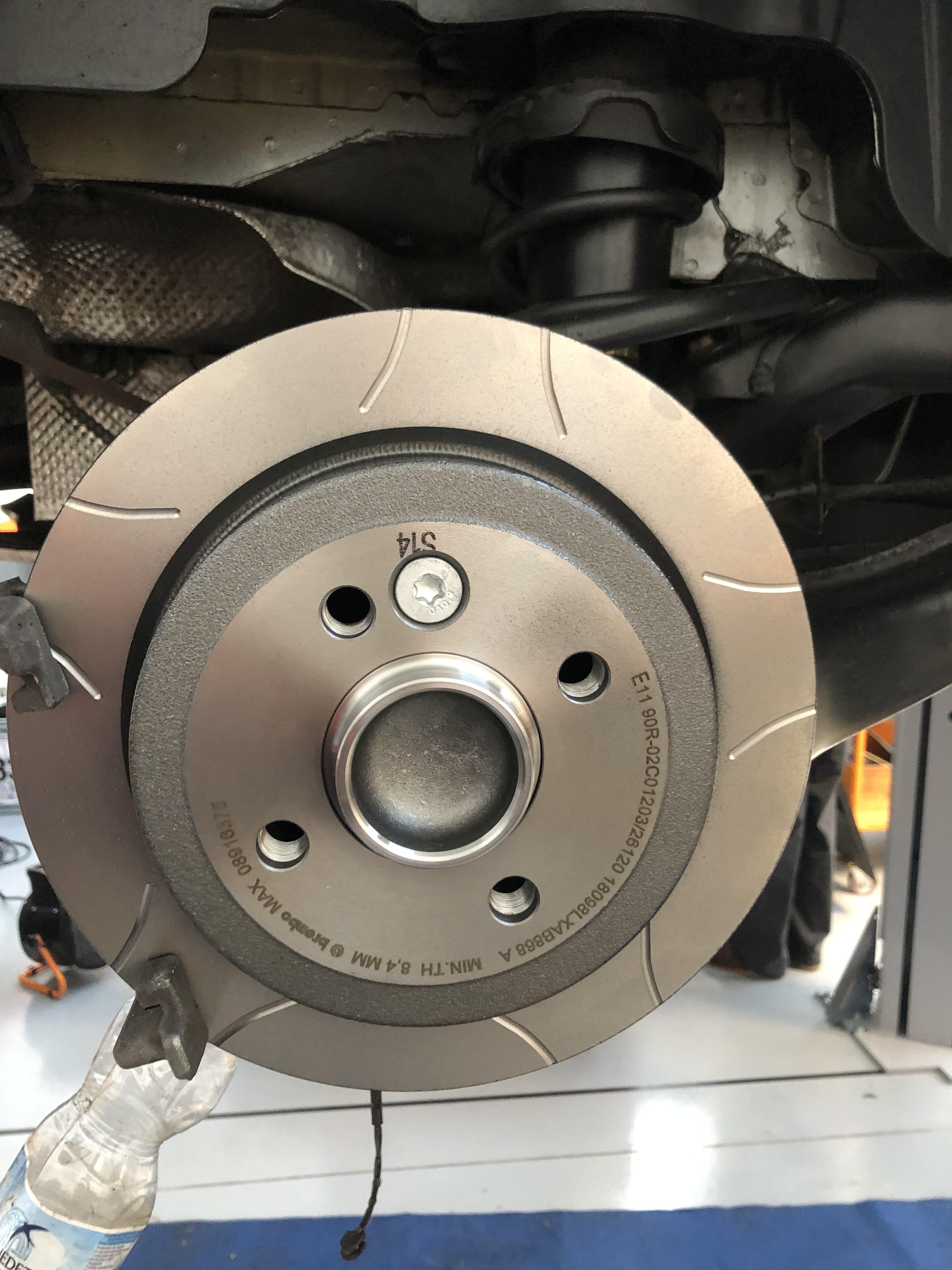

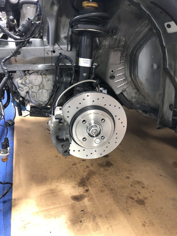

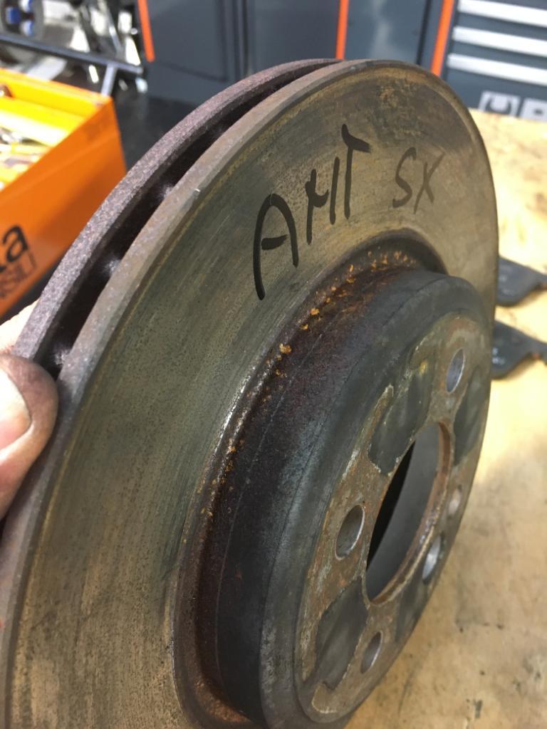

Mozzi nuovi e dischi montati
Gran lavoro ed indubbiamente ottimi risultati

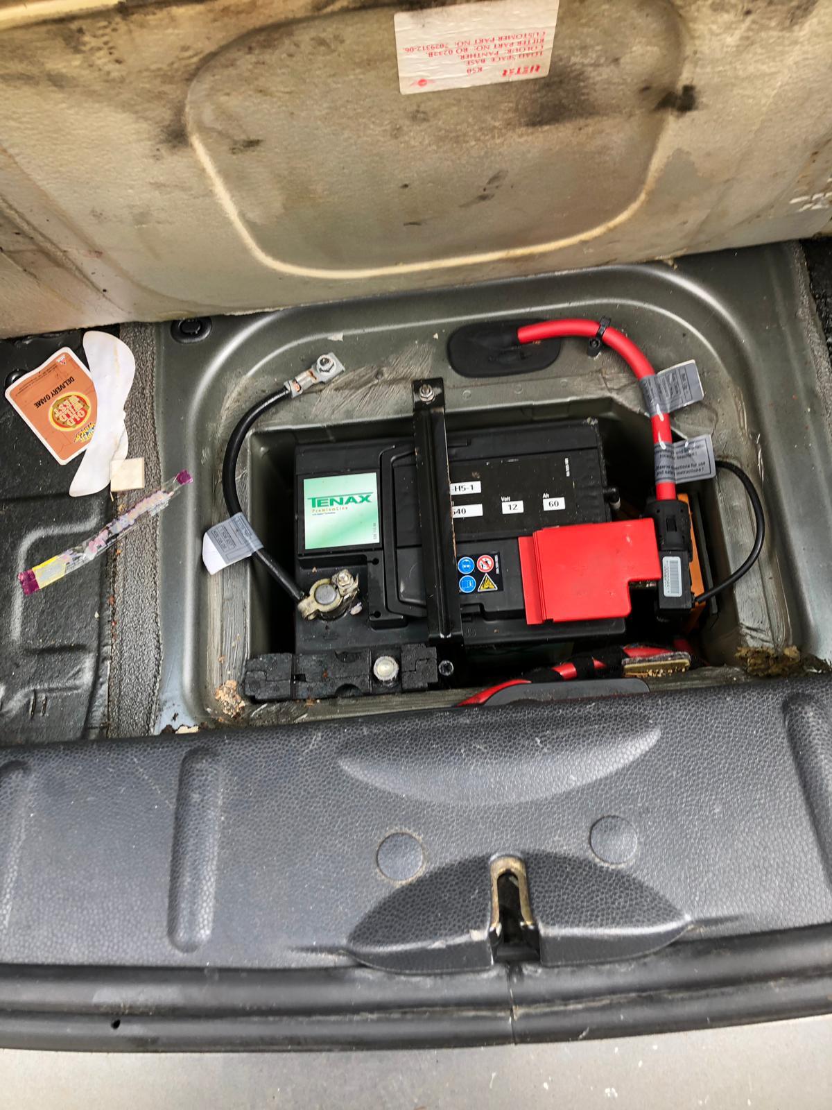

Una domanda :  quando si tolgono i sedili anteriori é necessario scollegare la batteria prima di staccare i connettori?
Sulla fiat barchetta mi é restata accesa la spia airbag che neanche in diagnosi riesco a togliere...
Io proprio sapendo che su alcune auto pi segnala errori o disconnesso un polo. ancora non lo ho ricollegato perchè il meccanismo che regola il sedile in altezza è rotto e non essendoci la possibilità di ripararlo ( c'è un disco di plastica all'interno del meccanismo rotto.. sembra fatto apposta per rompersi anche perchè non si capisce come abbiano fatto tutto il meccanismo di ferro tranne quel pezzo..)

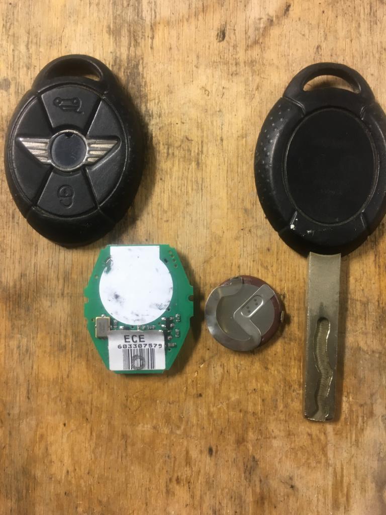

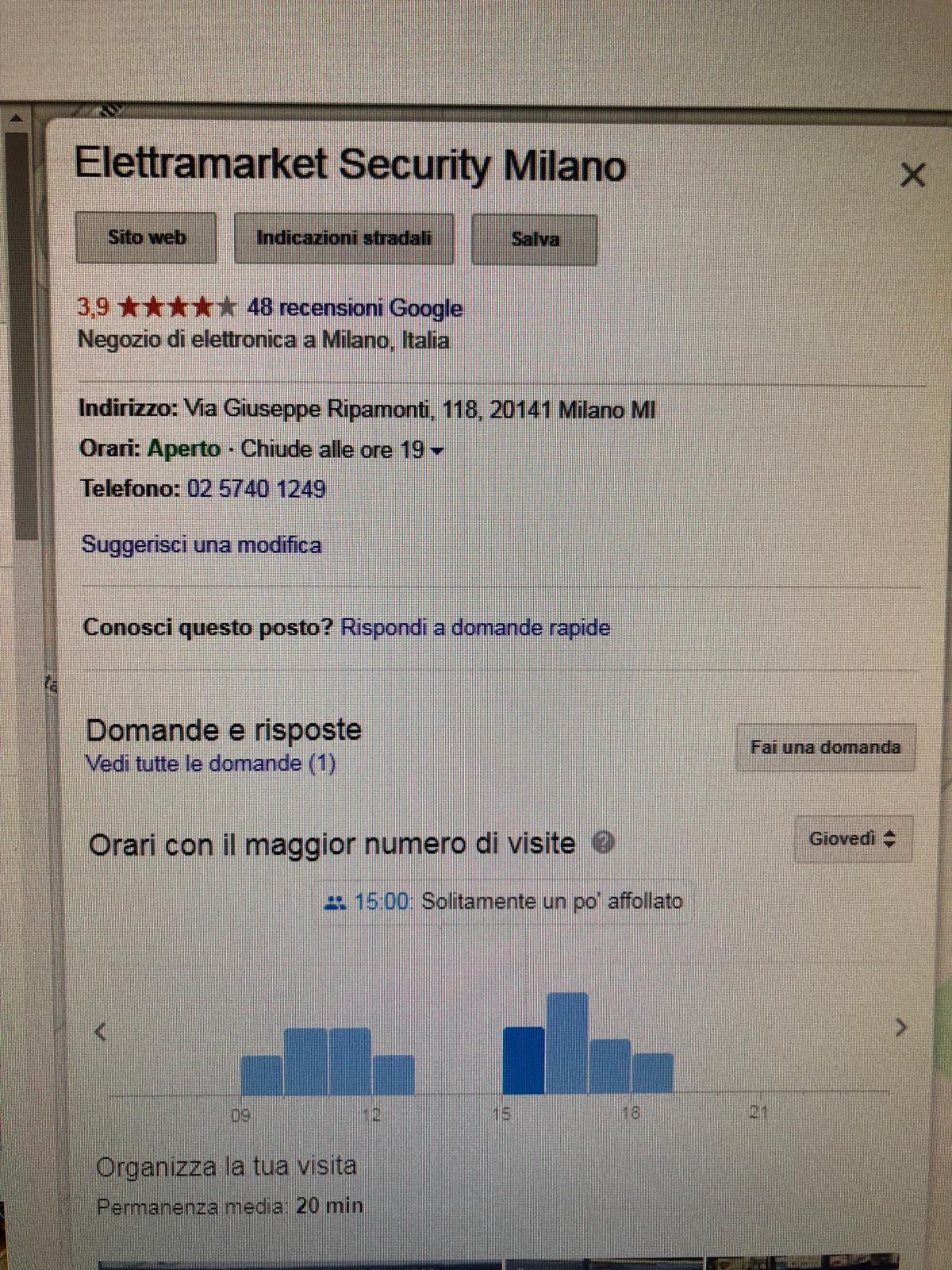

Ciò a tutti i lavori proseguono. Cambiato pila telecomando ( per chi fosse di milano e sprovvisto del saldatore può andare qui che con 40 euro cambiano pila e guscio)

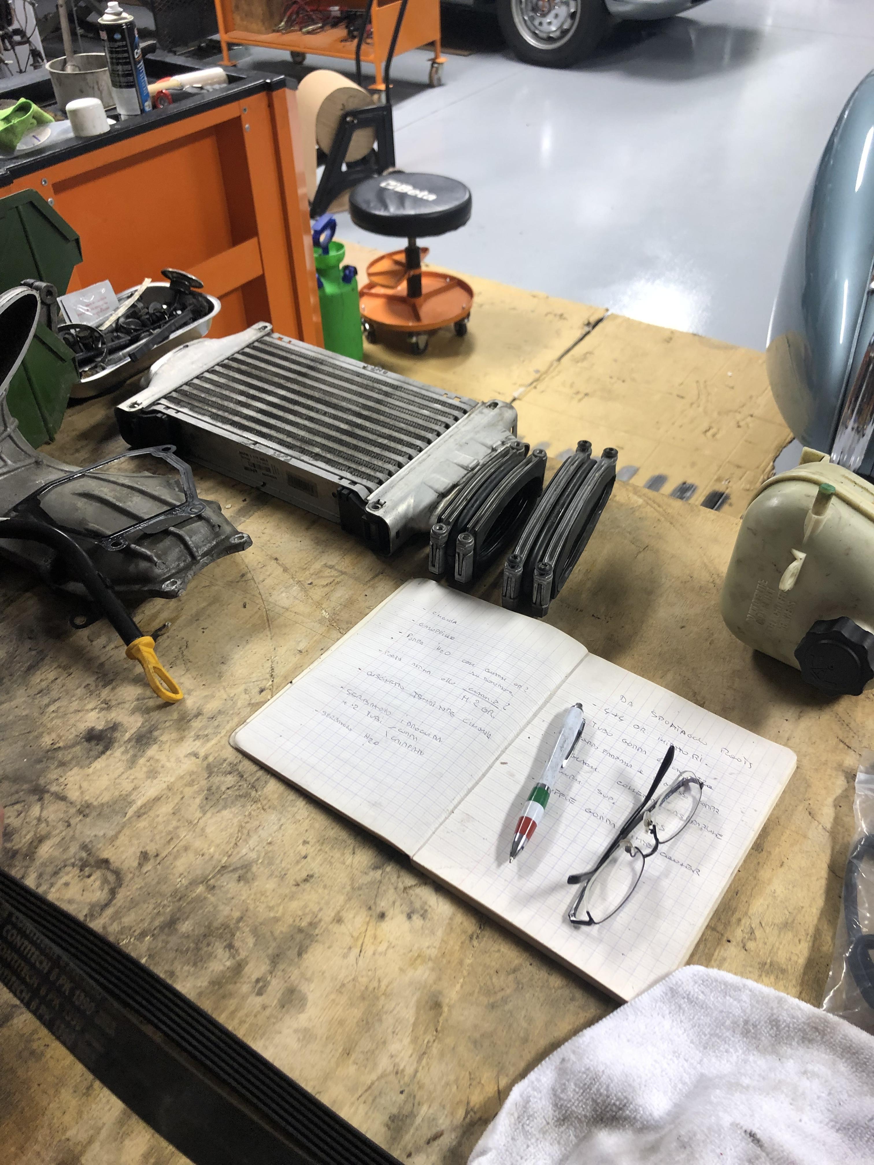

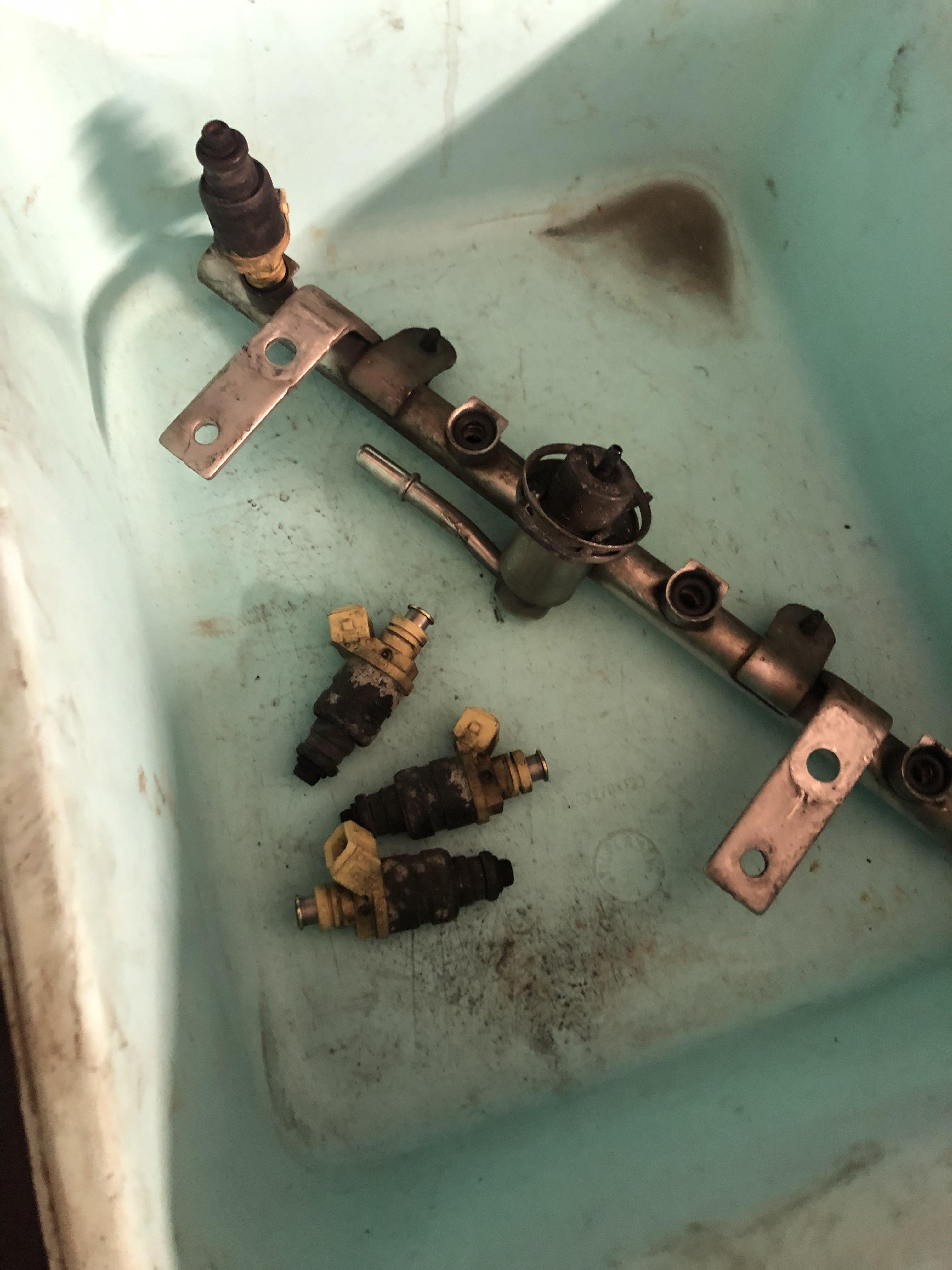

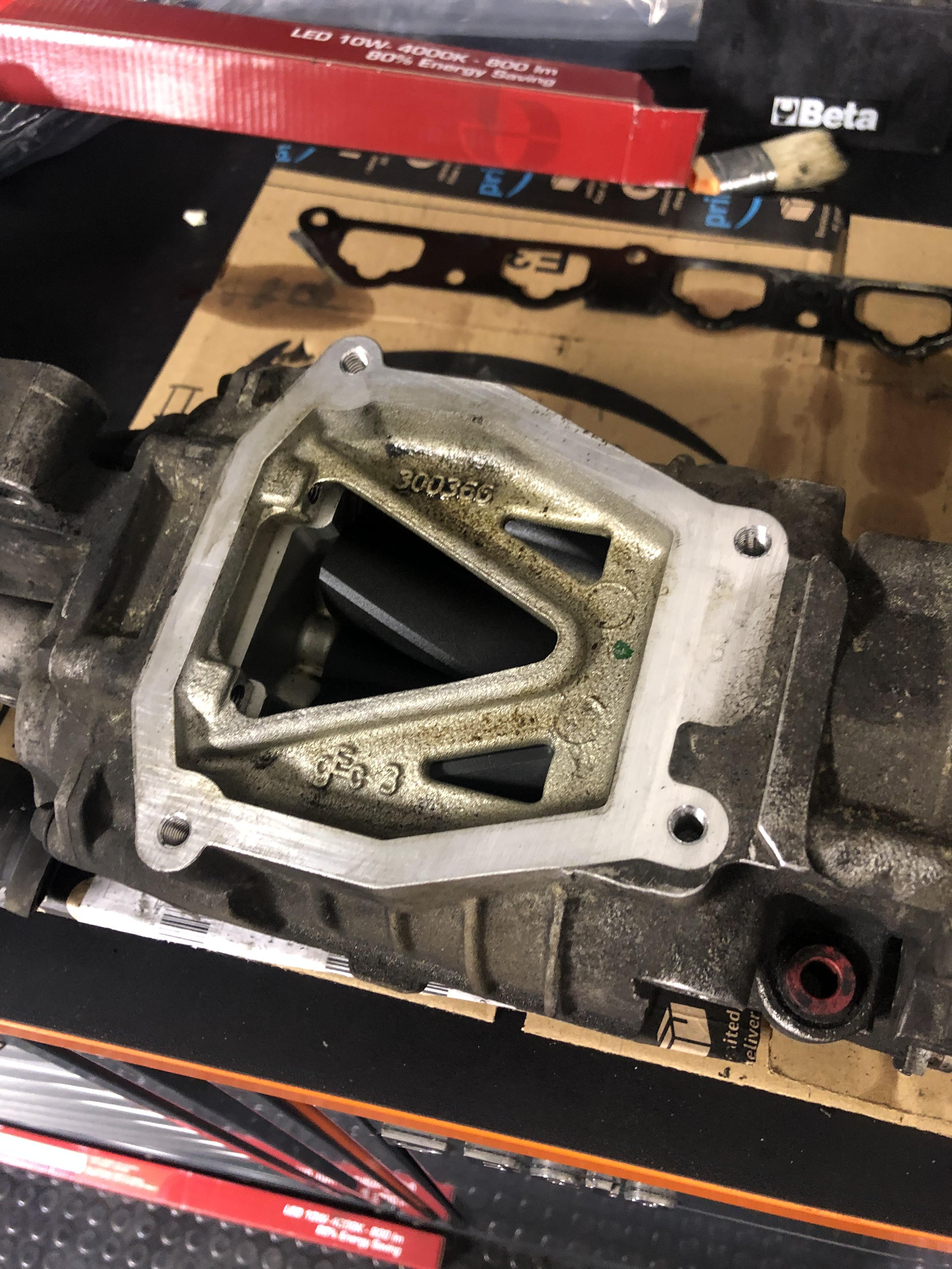

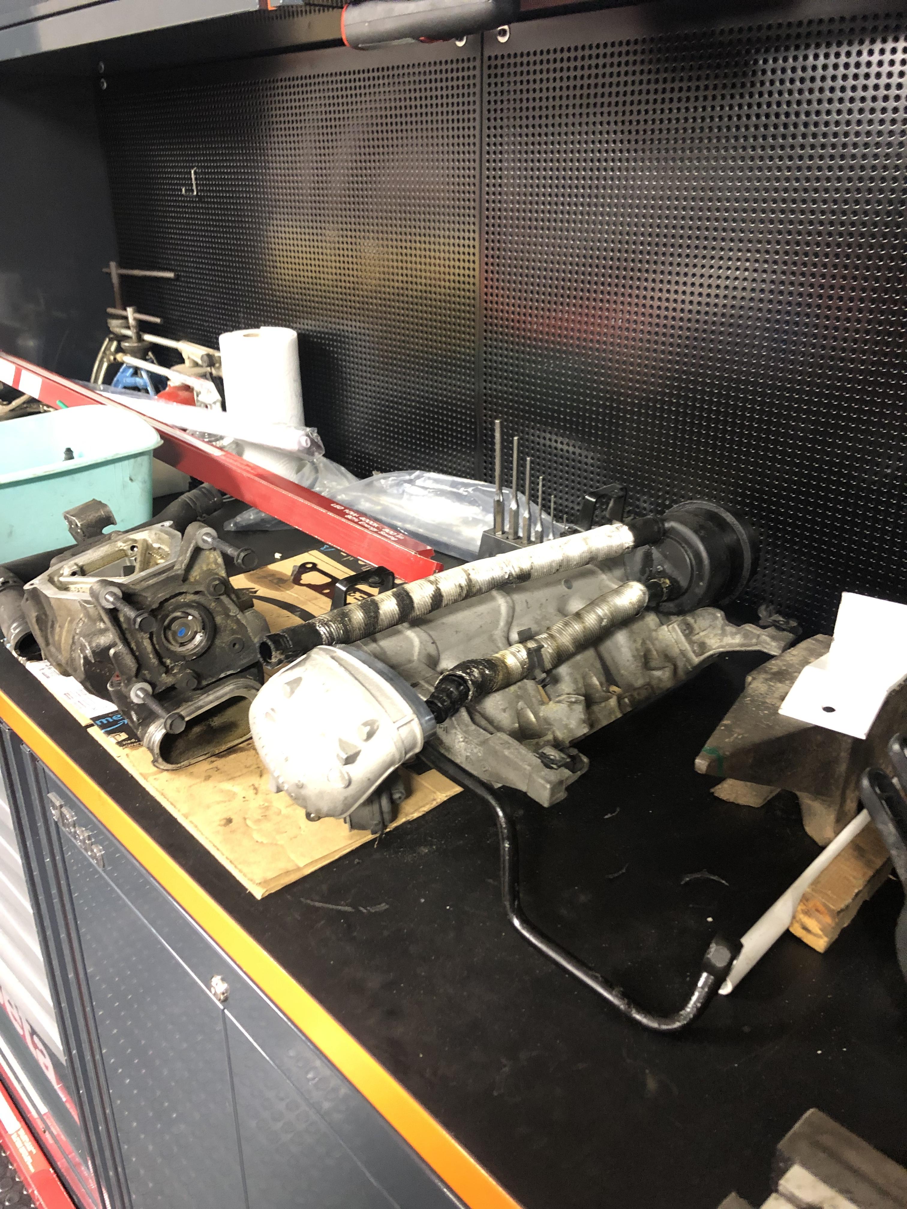

poi smontato tutto il frontale per revisione volumetrico pulizia iniettori e sostituzione orino tenuta asta dell’olio da cui trafilava in abbondanza.
Dalle foto della puleggia del volumetrico qualcuno sa dirmi se è originale ( come credo io dato che non si sono scritte o altro)? Grazie

Eccomi un po’ di news sul rimontaggio.
Pulito il motore
Tubi in treccia anteriori e posteriori

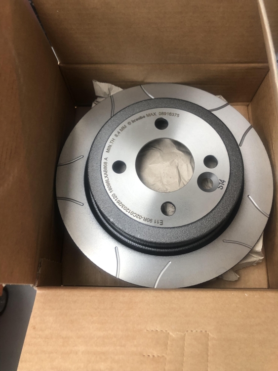

dischi Brembo Baffati e forati  e pastiglie anteriori e posteriori
montati i cerchi al posteriore

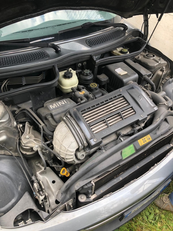

 vano motore: cambiato pompa acqua, revisionato compressore, cambiato cinghia e tendi-chinghia, rimontato sensore usura pastiglie
cambiato oring asta olio
cambiato serbatoio vado espansione e serbatoio idroguida e relativi tubi
montato nuovo  comando retrovisori elettrici
