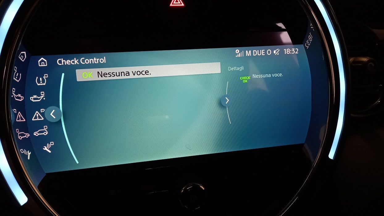

Oggi mia moglie mi avvisa , dopo giorni😡 , che è comparso questo messaggio al momento spegnimento dell'auto . La ha usata per svariati giorni e non è mai ricomparso .
Ovviamente lunedì andrò presso un centro assistenza . Auto ha 11.000 km , il computer di bordo segnala sostituzione olio tra 18.000 km , facendo check non compaiono segnalazioni. Con Jb4 ho provato a leggere eventuali errori ma non c'è nulla registrato sulla centralina .
Avete avuto esperienza simile ?

Auto è stata immatricolata a maggio 2021 ( ha meno di un anno ).
E' motore a benzina , non diesel con relativi problemi di rigenerazione fap e diluizione olio .
Potrei ipotizzare un qualche problema alla pompa dell'olio.
Urge un passaggio in officina MINI visto che è ancora in garanzia abbondantemente.

Sentita oggi telefonicamente officina BMW . Inviate via email foto messaggio e stato interventi manutenzione da effettuare . Sembra essere una falsa segnalazione . Se non ricompare messaggio non devo fare nessun intervento . Per scrupolo conserverò la scambio di email in cui ho fatto presente il problema ...🤨
