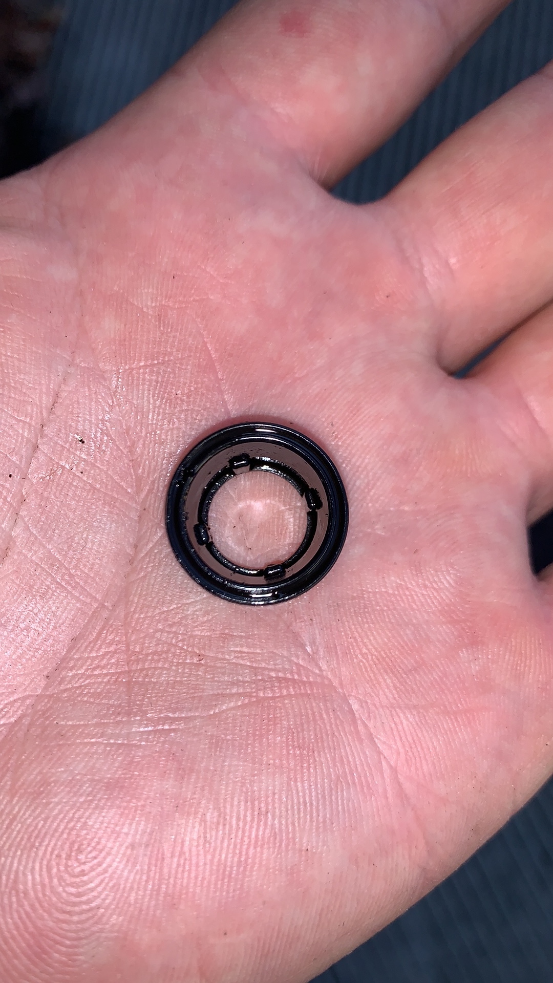

Buonasera a tutti, oggi apro il tappo del rabbocco olio e trovo una sorpresa… che diavolo di gommino è?? Precisazione importante; a giugno mi hanno cambiato il coperchio punterie. Han messo male qualche pezzo??
Ciao no ho controllato il tappo non mi pare abbia una guarnizione del genere

a vederlo cosi’ il gommino,secondo me ma potrei sbagliarmi
e’ uno dei paraoli posto sotto il coperchio punterie
E’ solo da capire se e’ un paraolio del vecchio coperchio,sbadamente cascato dentro durante la sostituzione e il meccanico non se n’e’ accorto (purtroppo errare umano est,non deve capitare ma puo’ capitare)
oppure e’ uno di quelli del nuovo coperchio che non e’ stato messo bene nella sua sede,e’ scappato e l’hai trovato li.
domanda,vedi trasudazioni dal coperchio nuovo?

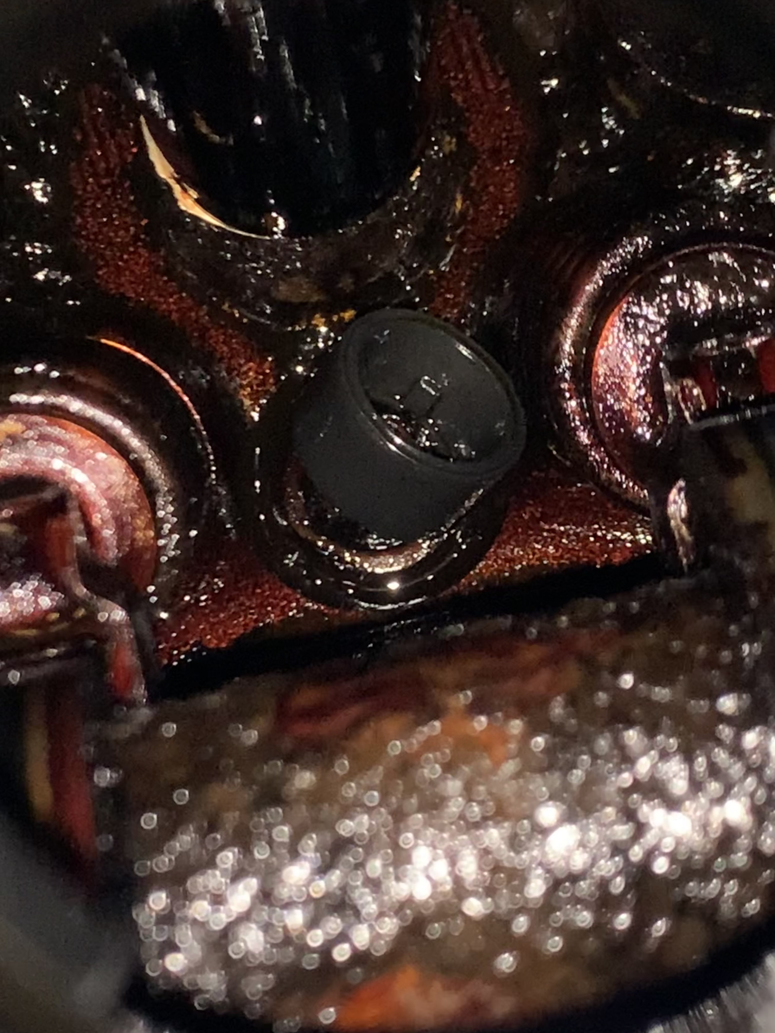

comunque e’ anche bella sporca internamente quella testa li
sembra piena di “morchia” se non vedo male.
non te l’hanno pulita quando ti hanno sostituito il coperchio?

Trasudazioni dal coperchio non ne vedo. Purtroppo la morchia c’è sempre stata, sin da quando la presi usata a 60.000km nel 2014.. da allora ne ho fatti di cambi olio sempre e solo con oli top, e fatto anche vari lavaggi motore ma quella morchia è sempre rimasta lì. Sul fatto di pulirla ci sono varie scuole di pensiero. Il capo officina che conosco in una conce bmw per esempio mi ha detto che quando l’ha fatta vedere ai suoi colleghi i commenti sono andati dal sostituire il motore, al fare dei lavaggi fino al lasciare tutto così come è perché toccare delle morchie del genere si rischia di mandare in giro pezzi solidi che possono fare ancora più danni.

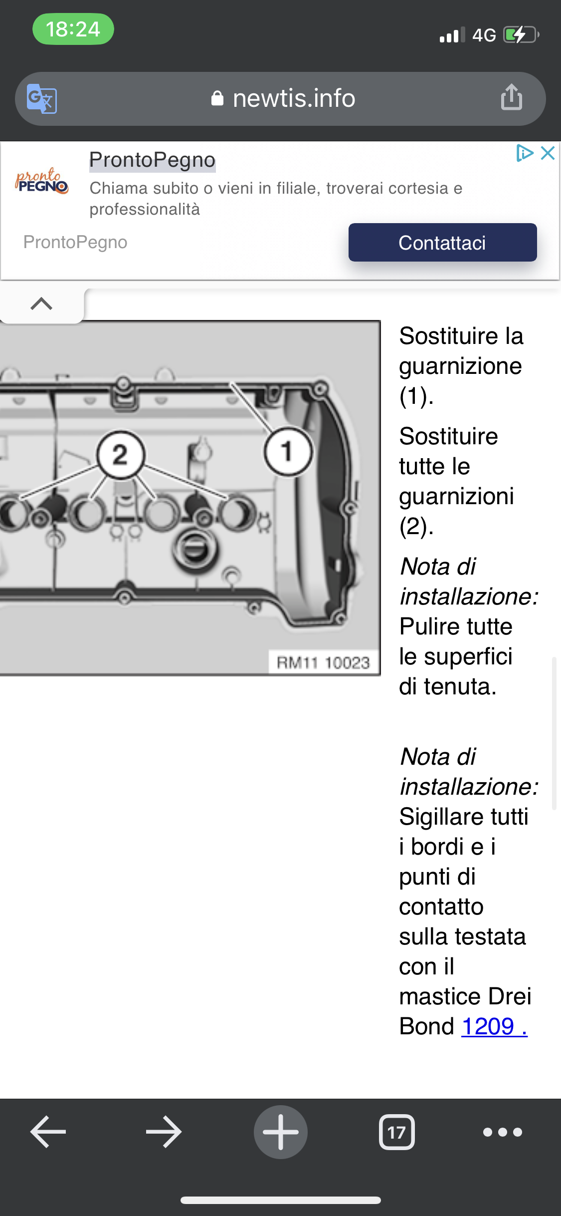

il coperchio punterie ho pensato anch’io di smontarlo per controllare, ma dopo per rimontarlo la guarnizione la devo cambiare o posso usare ancora quella? In più c’è il sigillante da mettere giusto?
non credo vada il sigillante,ha la guarnizione,ti converrebbe cambiare tutte le guarnizioni una volta smontato,quindi prima di procedere compra il kit guanizioni coperchio punterie

comunque chiedevo del sigillante oltre la guarnizione perché ne parla chiaramente sul manuale officina… vi mando lo screenshot
Modificato da DesmondMiniCooperS
Il sigillante non e’ male metterlo
ma devi pulire benissimo il basamento dove lo applichi togliendo tutto lo sporco
devi vedere quasi l’alluminio brillare
ma non andarci pesante.
