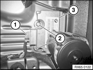

Nessuno che sappia dove è posizionata questa "centralina"? E' un elemento che controlla il roll bar ed è montato esclusivamente sulle cooper R57. Vorrei evitare di smontare troppe cose alla sua ricerca!
Controllando nel manuale di riparazione ufficiale, la centralina in questione viene identificata come "rollover controller".
Risulta essere posizionato al di sotto del pannello laterale posteriore destro.
(Montato anche su Bmw e88, e93)
Ciao. Senza sapere nè leggere nè scrivere avrei detto di getto in uno dei pannelli passaruota. Spesso queste centraline sono posizionate nei govoni posteriori.

Grazie, nei prossimi giorni procedo con lo smontaggio. Anche io avevo localizzato su una foto qualcosa di simile ma grazie per avermi tolto il dubbio.

Eccomi sull'argomento centralina antiribaltamento come segnalato è dietro l'arrotolatore della cintura posteriore DX. Ho trovato tutto il telaio nel sedile posteriore ossidato, ho dovuto grattarlo e riverniciarlo. La centralina esternamente sembra perfetta non interessata ad ossidazioni ma non funziona, forse ha memorizzato un impatto ed ora va resettata o, credo di aver capito, riprogrammata! Devo trovare un tecnico capace a Roma, è possibile inviare la centralina a dei laboratori specializzati ma nessuno garantisce il risultato, se ne conoscete uno segnalatemelo. Ho anche sostemato gli anelli della capote ma non credo abbia influito sui problemi della centralina.
