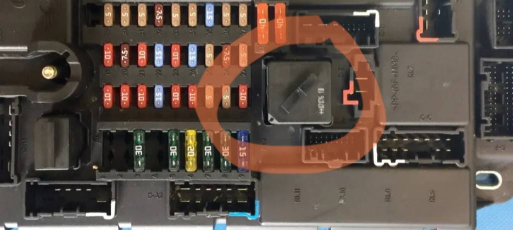

Gianluca.2003 Posted August 18, 2023 Author Report Posted August 18, 2023 Per la diagnostica aspetto che riapra BMW dalle ferie. Spero non sia così grave dopotutto è tutto funzionante da fermo..Aggiungo un ulteriore richiesta.. cosa comanda questo relè? ( scatola fusibili abitacolo) mi pare ingiustificatamente caldo d quando metto la chiave nel contatto.. GrazieInviato dal mio M2101K6G utilizzando Tapatalk
MINIco007 Posted August 18, 2023 Report Posted August 18, 2023 (edited) Posso consigliarti la sostituzione , visto il costo irrisorio ,almeno riesci a capire se è arrivato a fine vite, lo troverai da qualsiasi rivenditore,oppure andare da un buon elettrauto ed esporre il problema, potresti anche risolvere senza aspettare BMW ma non credo che sia questo il problema,io penso più ad una presa di collegamento che non faccia contatto a dovere,una occhiatina la darei anche a quelle, poi , se è tutto ok, non ti resta che fare come dice @wwleone a proposito , @wwleone,non è che ci sta qualche centralina che comanda tutta l'unità? Edited August 18, 2023 by MINIco007
Gianluca.2003 Posted August 18, 2023 Author Report Posted August 18, 2023 Grazie per i consigli,anche io spero in un contatto non proprio stabile.Anche io vorrei capire se alla fine è gestito da un'unica unità..Diciamo che una buona pulizia dei contatti non guasterebbe dato la quantità di polvere che ho trovato sul CD del navigatore..Ma h smontare l plancia ho paura che si spacchi qualcosa..Quel relè provo a sostituirlo ( a proposito cosa controlla?) Appena possibile.In BMW devo andare comunque per un problema ai finestrini e magari mi sanno dire qualcosa.Più che elettrauto ( non ne conosco) volevo sottoporre la cosa a che fa impianti audio che dite?Inviato dal mio M2101K6G utilizzando Tapatalk

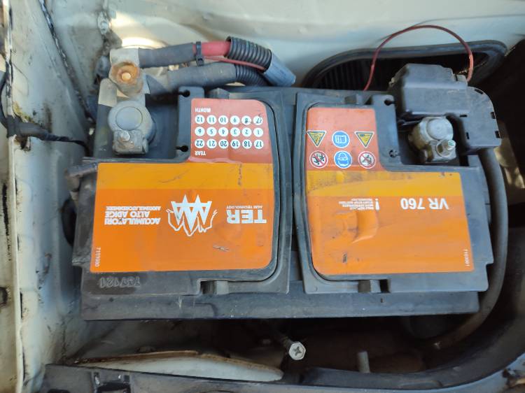

wwleone Posted August 19, 2023 Report Posted August 19, 2023 La batteria è OK ? Spesso le MINI hanno problemi se la sorgente batteria non è in buono stato oppure se sostituita ma non codificata correttamente nel sistema.
Gianluca.2003 Posted August 19, 2023 Author Report Posted August 19, 2023 Prima cosa grazie per le risposte alla batteria avevo pensato anche io.Non hanno stampigliato la data di messa in servizio. Non mi pare vecchia ( vedi foto)La Peugeot 206 CC che è stata sostituita dalla MINI in effetti con batteria debole cominciava a sbarellare, dando strani errori all'avvio.Da menù nascosto le tensioni di lavoro mi sembrano corrette 12.4 circa a riposo e 14 in carica..A riguardo l’eventuale ri codifica non saprei dove guardare per capire se è stata fatta. allego foto dei due errori che ho trovato da menu nascosto.La batteria La farò controllare con apposita strumentazione appena possibile.Inviato dal mio M2101K6G utilizzando Tapatalk
Steven Posted August 19, 2023 Report Posted August 19, 2023 La batteria non e’ quella originale quindi e’ stata sostituita. x quanto riguarda la codifica,potrebbe esser stata fatta,altrimenti poco dopo si accende la radio ad auto spenta,compare la spia gialla di bassa batteria ma cio’ non accade,quindi personalmente deduco che il cambio batteria sia stato fatto correttamente la cosa che noto ad occhio e non molto ortodossa e’ quel filo marrone da solo fascettato sui cavi del polo positivo”+” sembra,passatemi il termine,un accrocchio fatto per bypassare o post montare qualche accessorio non nativo nell’auto. domanda il navigatore che hai su,immagino sia originale dato che hai scaricato il dvd originale 2019 @Gianluca.2003 riesci a confermare che l’auto sia nata con navigatore? one’ stato postmontato in un secondo momento? perche’ se e’ stato postmontato penso ad un installazione non fatta in maniera corretta. scusa le domande ma non conoscendo il veicolo le penso tutte x aiutarti
wwleone Posted August 19, 2023 Report Posted August 19, 2023 La batteria può essere verificata tramite tester dell'elettrauto. Prima cosa da fare. Vedendo che manca il n. 23 direi che ha almeno 1 o 2 anni. Tramite obd2 e software appositi si riesce a leggere la data del cambio batteria. Cmq serve 1 seria diagnostica per capire cosa potrebbe avere. Col telaio prova a vedere gli optional montati nella tua MINI qui: https://bimmer.work

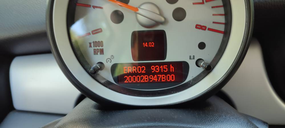

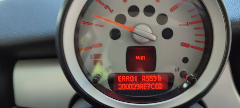

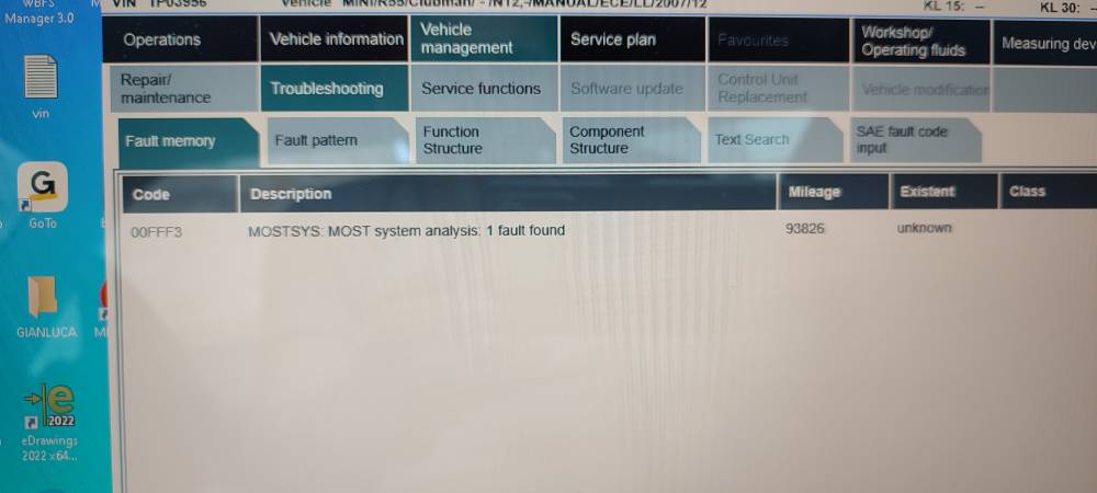

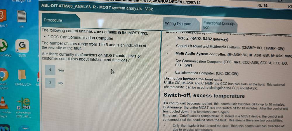

MINIco007 Posted August 19, 2023 Report Posted August 19, 2023 (edited) https://tinyurl.com/2cltekxq ho inserito i due codici errore che hai postato su questo link file:///C:/Users/Workstation/Desktop/Ricerca%20codice%20errore%20BMW%20-%20Codici%20errore%20BMW.html file:///C:/Users/Workstation/Desktop/Ricerca%20codice%20errore%20BMW%20-%20Codici%20errore%20BMW.html Edited August 19, 2023 by MINIco007 1
Gianluca.2003 Posted August 19, 2023 Author Report Posted August 19, 2023 Utilissimo... Ma il problema è che non so che ecu guardare. Sulla meccanica posso cavarmela ma l'elettronica... Il primo mancanza di alimentazione ci può stare dato che ho staccato la batteria ma il secondo... A seconda dell'ECU può essere qualunque cosa.. Inviato dal mio M2101K6G utilizzando Tapatalk
MINIco007 Posted August 19, 2023 Report Posted August 19, 2023 (edited) Se vedi,ti dice anche la centralina frm,io non sono un guru,ma potrebbe essere anche quella come ho detto in precedenza,ma come ti ha detto @Steven, controllerei bene la batteria,perchè con una semplice ricerca su google,inserendo il codice A559 indica proprio un malfunzionamento della batteria Edited August 19, 2023 by MINIco007

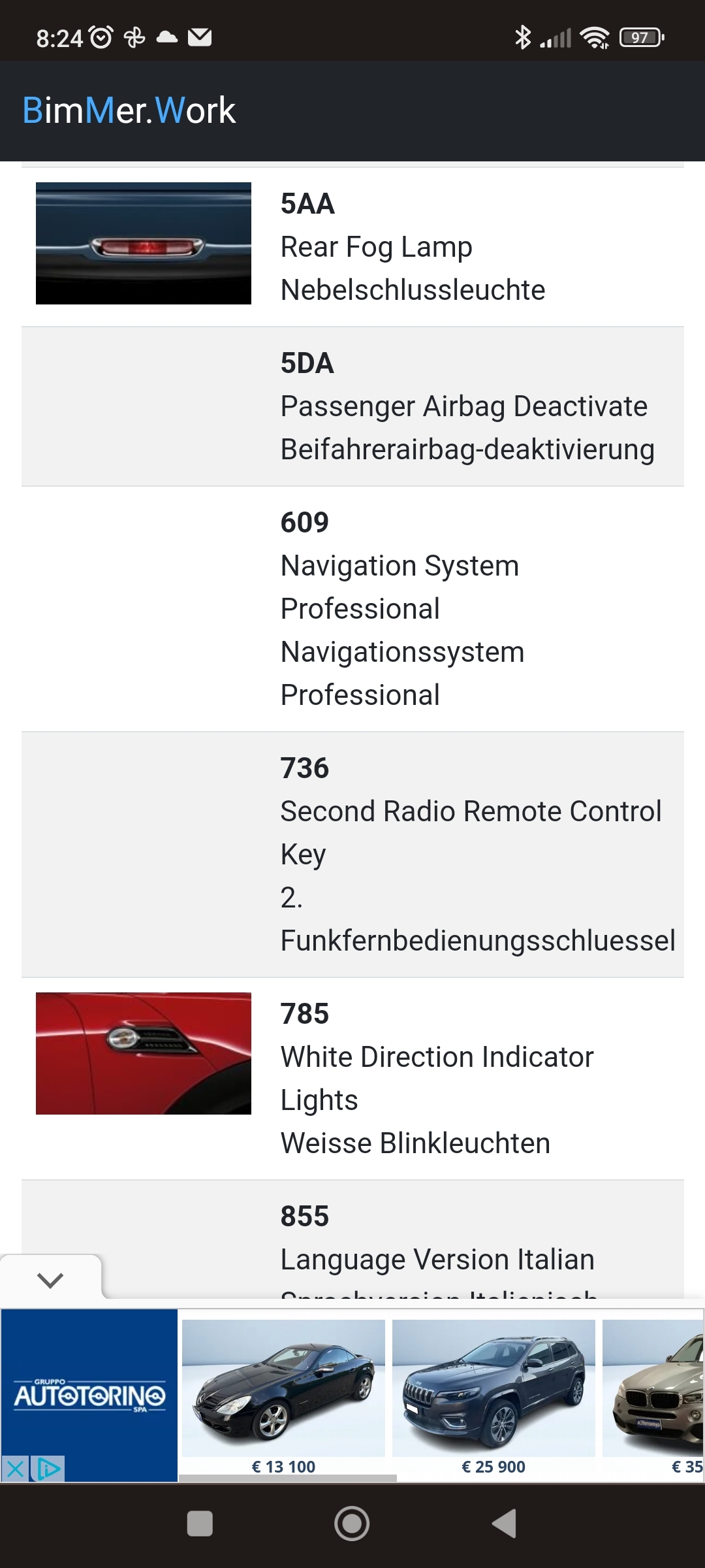

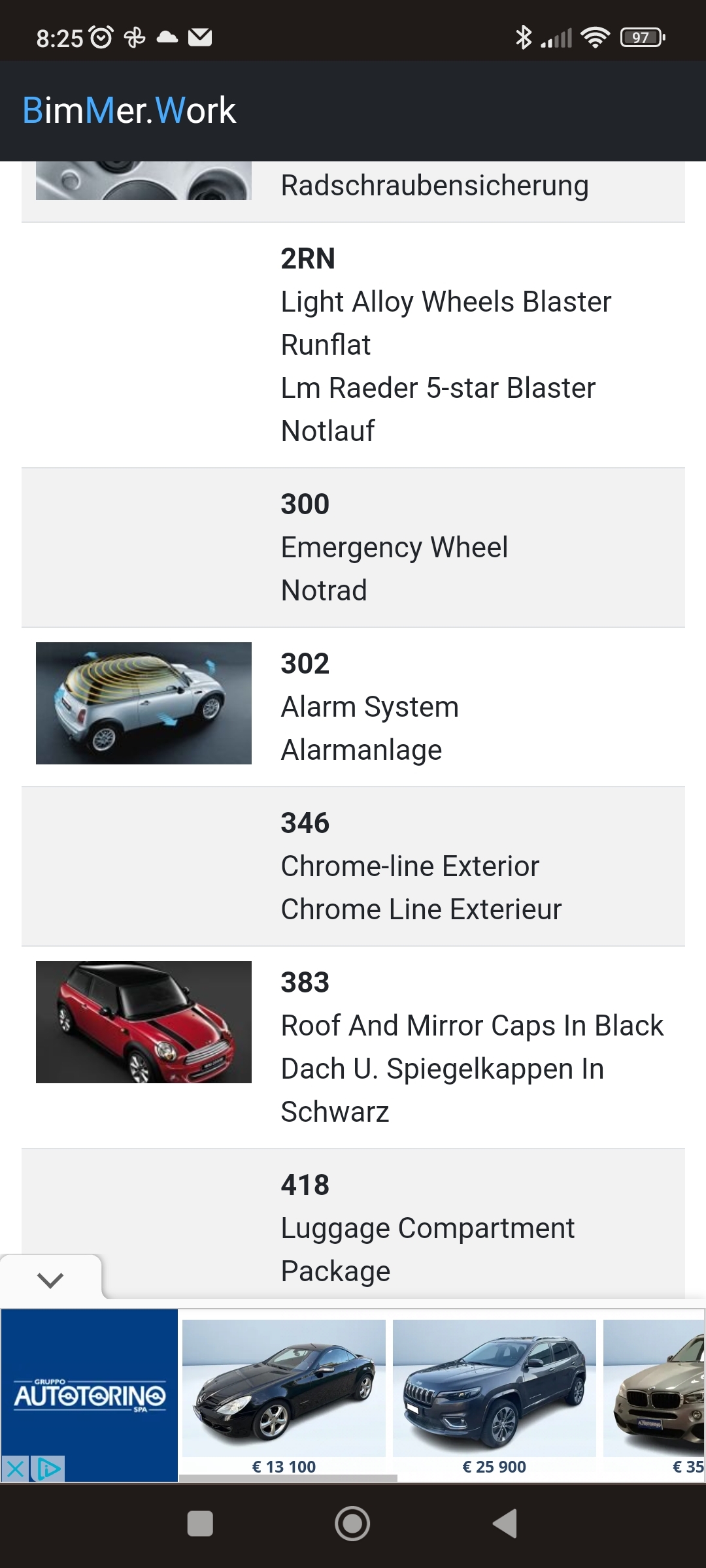

Gianluca.2003 Posted August 20, 2023 Author Report Posted August 20, 2023 (edited) Oggi bimmer.work ha restituito i dati vettura. Mi sembra di capire (vedi screen) che navigatore e allarme sono di serie. Il dubbio mi viene dal fatto che in alcune righe ci sono le immagini in altre no... Immagino che basti ci sia la riga! Cos'è il brake Energy regeneration sistem?questo mi fa pensare ad un errore.. Edited August 20, 2023 by Gianluca.2003
wwleone Posted August 20, 2023 Report Posted August 20, 2023 Le immagini penso siano un qualcosa nel loro database non allineato, ma l'importante sono i codici. Sì allarme e navigatore sono di serie. Il brake... è il recupero energia in frenata, motivo per il quale le batterie (almeno 1 dei tanti) perché le batterie delle MINI devono essere registrate/codificate.
