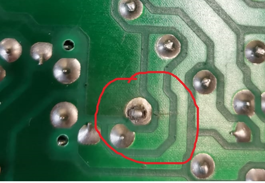

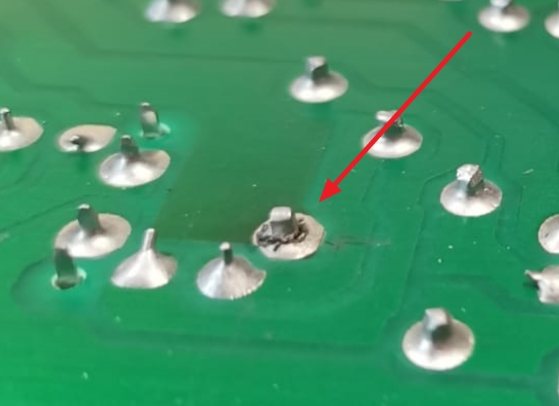

da qui ... https://www.northamericanmotoring.com/forums/stock-problems-issues/347912-r56-fuel-pump-relay-identification.html
ho fatto smontare la mia scatola fusibili lato passeggero in basso a destra, poi l'ho portata in ufficio , ho diviso le due schede visibili al link sopra ,
poi ho ripassato la saldatura rinforzandola (il relè non l'ho cambiato ... non usaimo questi relè in ditta) ,
poi ho riassemblato meticolosamente le due schede a sandwich ...
qui sotto le foto della saldatura incriminata proprio della mia centralina fusibli della mia merd# di MINI.
Incredibile l'auto con piu problemi del mondo ... ma veramente , ora dovro' girarci col l'auto e sperare di non chiamare il carroattrezzi ... incredibile.
per ovvi motivi è stato necessario staccare la batteria ... visto che è una scheda sotto tensione con tutto il malloppo dei fusibili
-->  si è sprogrammata la centralina FRM degli alzacristalli , luci ecc ecc ...  (altro problema risaputissimo  ...)
ed è stato necessario riprogrammarla tipo con xprog ecc ecc come qui https://www.obdii365.com/service/xprog-and-winkfp-fixed-bmw-r56-mcs-frm3-module.html
da chi fa questi mestieri , è la seconda volta che mi succede (mezzora di lavoro spesa 200euro)

Ciao, bel problemino questo. Secondo me molti meccanici non ci arriverebbero nemmeno a guardare la scatola fusibili. Per fortuna che molte volte vengono in soccorso i forum. Prima volta che vedo una cosa del genere. Spero tu abbia risolto.
bmw no di certo , al massimo cambiano la scatola fusibili per 500-600euro al pezzo piú manodopera ovviamente.
risolto è un parolone ahimè ...
giro in zona e vediamo se rimango a piedi.
al massimo c'è sempre l' honda jazz di mio padre defunto , che in 20anni non ha mai dato nessun problema.

Da come era messa la saldatura,è sicuramente lei la colpevole,si riscaldava e non faceva più contatto, sono certo che hai risolto definitivamente.
si puo' mai saper con le MINI ... puo' saltare stasera la pompa di alta ...
Meglio così. Sono felice per te.
