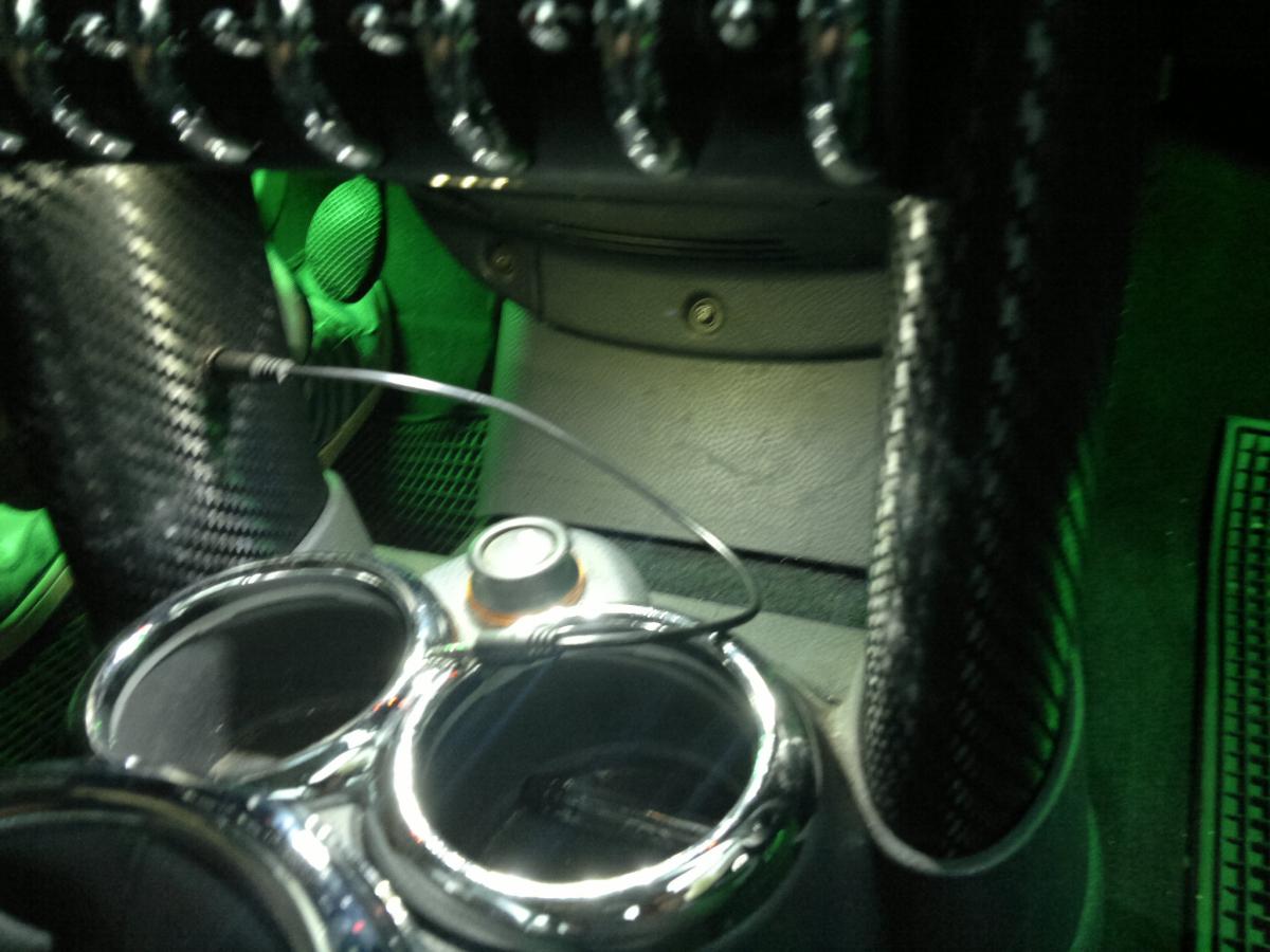

ottimo topic.. lascio il mio suggerimento per la posizione dell'uscita del cavo.post-6088-0-99051500-1354054415_thumb.jp
