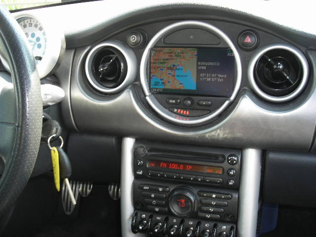

ciao! ho letto tutta la discussione ma non ci capisco molto di elettronica quindi vi chiedo tre cose:
-si può montare il cavo aux artigianale sulla r53 restyling?
-io non so che modello di autoradio ho (è come questa in foto)
-c'è qualcuno disposto a farmelo? preferirei pagare voi piuttosto che 50 euro a quegli incompetenti della bmw...
