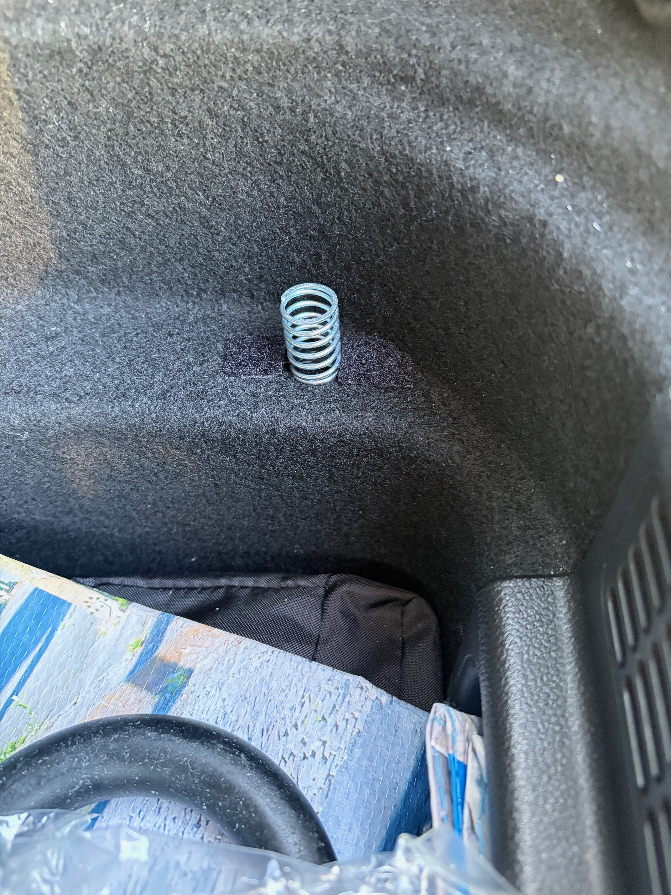

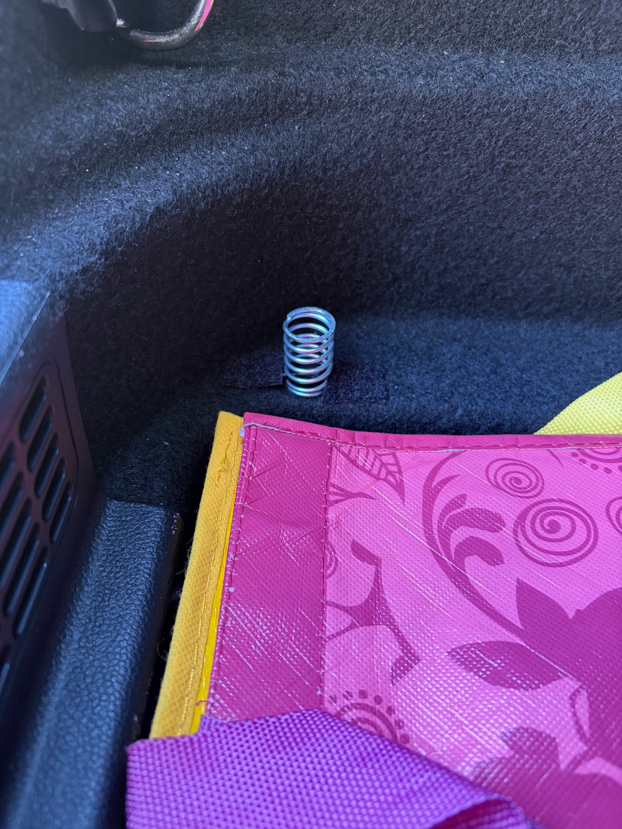

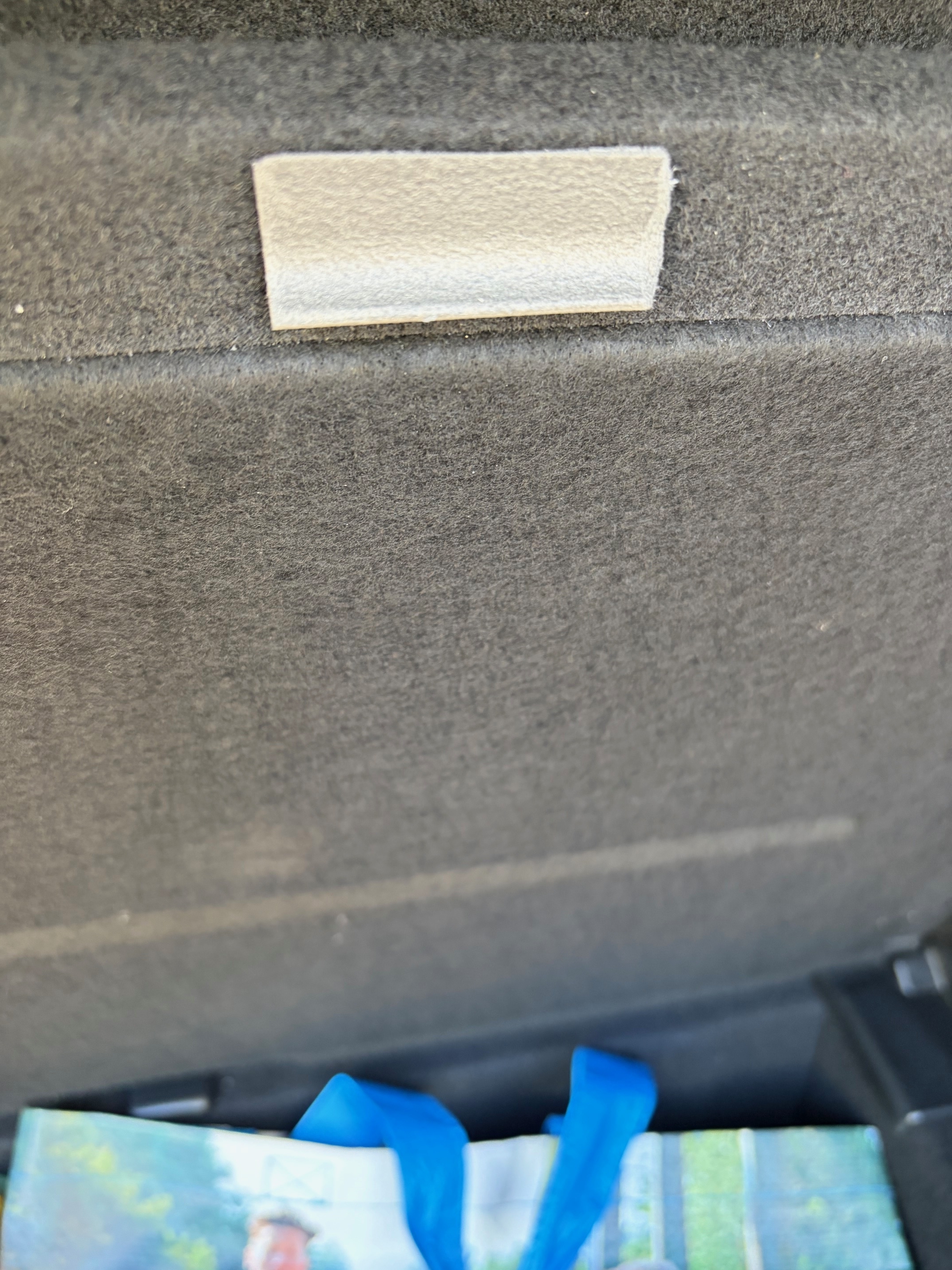

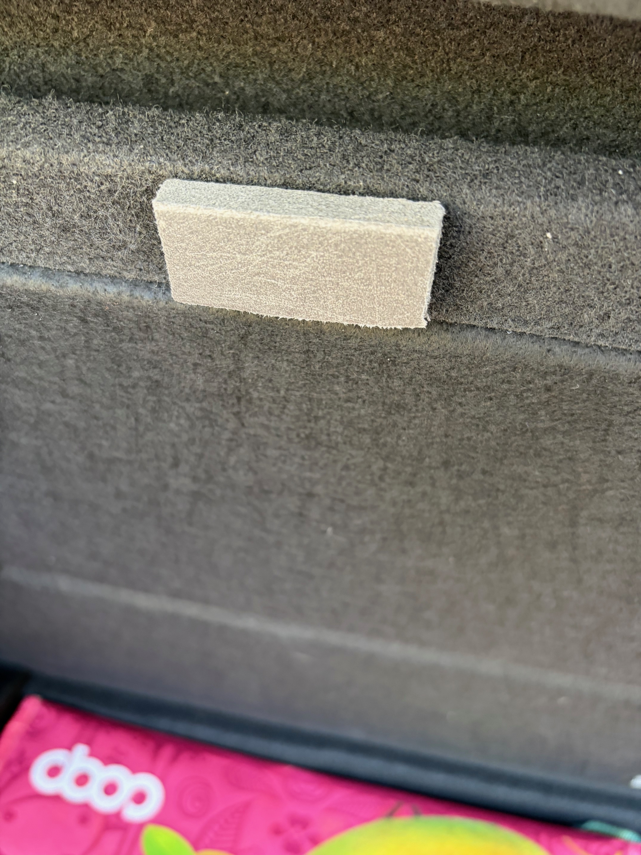

  7. Nuovo aggiornamento, Ho istallato delle molle a sostegno del piano, visto che con il tempo anche il neopreme si era assottigliato. Le molle le trovate da Leroy Merlin a 2€ Le ho istallate con del nastro a strappo che avevo a casa, ma anche questo lo potete trovare sempre da Leroy Merlin https://www.leroymerlin.it/prodotti/sistema-di-fissaggio-a-strappo-scotch-l1500x19-mm-in-poliammide-nero-2-pezzi-80120466.html Visto che c'ero ho cambiato nuovamente il neopreme Spero di aver risolto definitamente il problema del piano che sbatte.....
