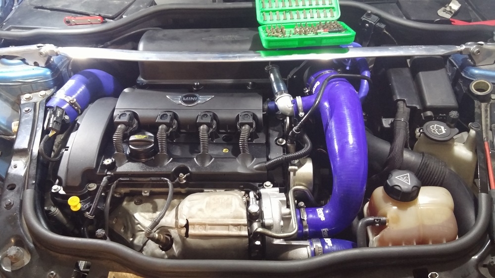

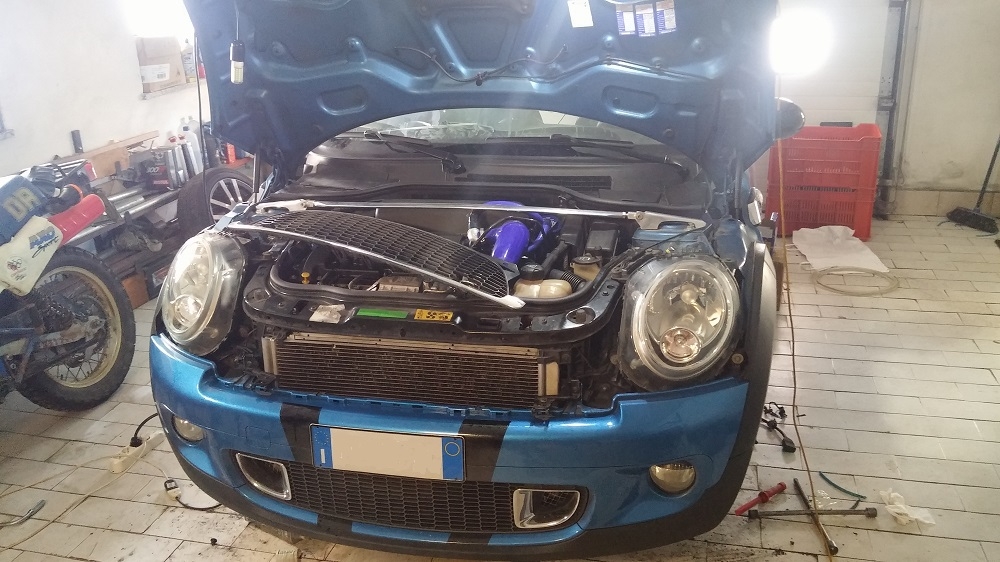

  11. Rieccoci qui con spirito positivo! rimontato tutto con turbina jcw e ho fatto 100 km e per il momento non da segni di problemi! ho ripristinato il circuito pcv e tutto sembra funzionare bene vi posto un paio di foto!! Grazie mille per le dritte che mi avete fornito!

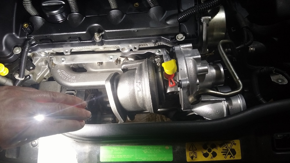

  21. Grazie dell'info! E grazie dell'ottima spiegazione! si ormai credo che ho molto blow-by in quanto se apro il tappo dell'olio si vede molti vapori con il ritmo del motore... intanto rimetterò tutto stock... e poi un passaggio alla volta... come hai detto sopra... il coperchio copri valvole è nuovo quindi funzionano benissimo le valvole! Aggiornamento: Questo pomeriggio mi sono messo a smontare il core e ho notato una cosa... Smontando la mandata dell'olio si vede ancora olio su all'interno vedi foto sotto... quando avevo smontato il precedente era lievemente unto ma non pieno come in foto!! Quindi sono abbastanza sicuro che ci sia un problema nel ritorno, visto che non defluisce! Cosa ne dite?
