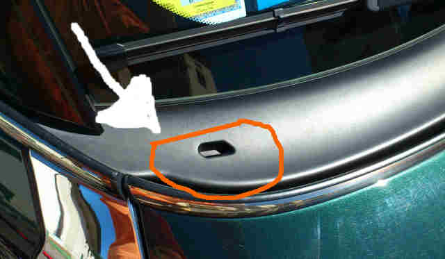

Oggi dopo alcuni, (pochi) giorni di sole è nuovamente piovuto copiasamente e come la volta scorsa ho trovato la carta che avevo messo per asciugare bagnata. Siccome l'auto era ferma (causa chiodo in una gomma e periodo assolutamente da spararsi per trovare un gommista aperto....) è la riprova che è un problema di scarico dell'acqua piovana. Ora non conoscendo la situazione (leggasi manutenzione) credo di dover smontare il braccio tergicristallo (magari entrambi) e poi procedere allo smontaggio della copertura in plastica nera (forse solo la parte destra che è separata dall'altra) che protegge la parte bassa del cristallo anteriore (dove è contenuta la batteria). Tra l'altro sulla destra è presente un foro, una piccola rientranza quadrata nella plastica che sembrerebbe collegata alla parte sotto il cofano che dovrebbe "gocciolare" nel passaruota interno vano motore..... :huh: e vorrei sapere se dovrebbe avere un tappo oppure essere aperta..... :blink: Volevo sapere se la procedura è corretta e se devo stare attento a qualche cosa che si potrebbe rompere.... inoltre sotto le plastiche che cosa potrei trovare ? Qualcuno di Voi ha già provveduto ad ispezionare la parte in questione ? Con la precedente auto Chevrolet Captiva ero in possesso del DVD (per controllare le procedure di ispezione e riparazione) ma con questa non ho niente del genere (esiste e se sì, come si chiama ?). Grazie a tutti x il Vs contributo. Come sempre: donne e motori, gioie e dolori ! :closedeyes:- MINI DELIRIO
