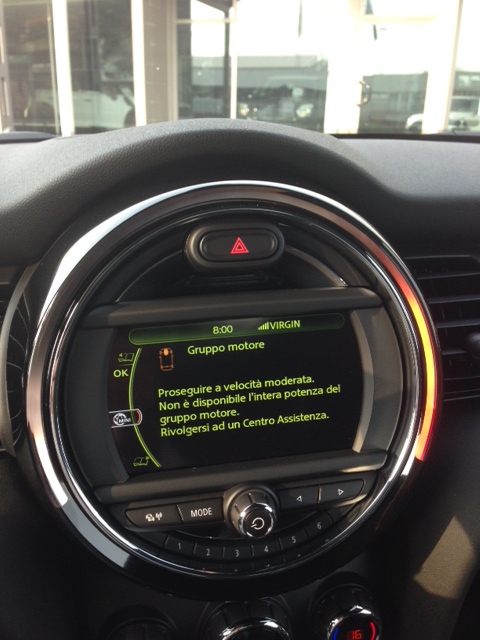

Avaria gruppo motore
Stamattina dopo 2 km mi si accende questo avviso...
Portata subito dal concessionario vi farò sapere.
Evitiamo i soliti luoghi comuni del mai prendere la auto appena uscite che in 10 anni non mi è mai capitato niente...i problemi li ho sempre avuti anni dopo...stavolta è andata così.
Comunque ho chiamato anche BMW Italia e richiesto intervento / interessamento di un loro responsabile.

Nessun problema, la macchina andava regolare...sarà qualche sensore della m...a
Per quanto riguarda le R50 ed R56 non si trattava tanto di luoghi comuni. Quanto al tuo caso, vediamo prima di che si tratta.
Ho già messo le mani avanti perché se no viene fuori la solita baruffa e si và OT.
Voglio che il post rimanga incentrato sull'accaduto in caso serva a qualcuno in futuro senza avere un post di 100 pagine...
Appena chiamato il capo officina.
Allora hanno sentito BMW che stà già preparando un file di aggiornamento per questo problema.
Il file sarà disponibile fine Luglio.
Per il momento BMW ha dato disposizione di resettare la spia e di attendere il file.
Sembrerebbe solo un problema di software che non pregiudica il funzionamento (difatti l'auto andava normale).

Forse ho capito cosa ha provocato il problema.
Oggi ho notato che lo Star&Stop l'hanno disabilitato.
Infatti quando accendevo la macchina mi compariva la scritta sbarrata benché il sistema di default avrebbe dovuto essere attivo.
Quando lo disabilitavo ricompariva la stessa scritta per alcuni secondi e il sistema veniva disabilitato.
Guarda caso oggi no....e ieri quando si è presentato il problema ero in Mid mode, ho disabilitato lo SS poi sono passato a Green mode e l'ho dovuto ridisabilitare ed è saltato fuori l'errore.
