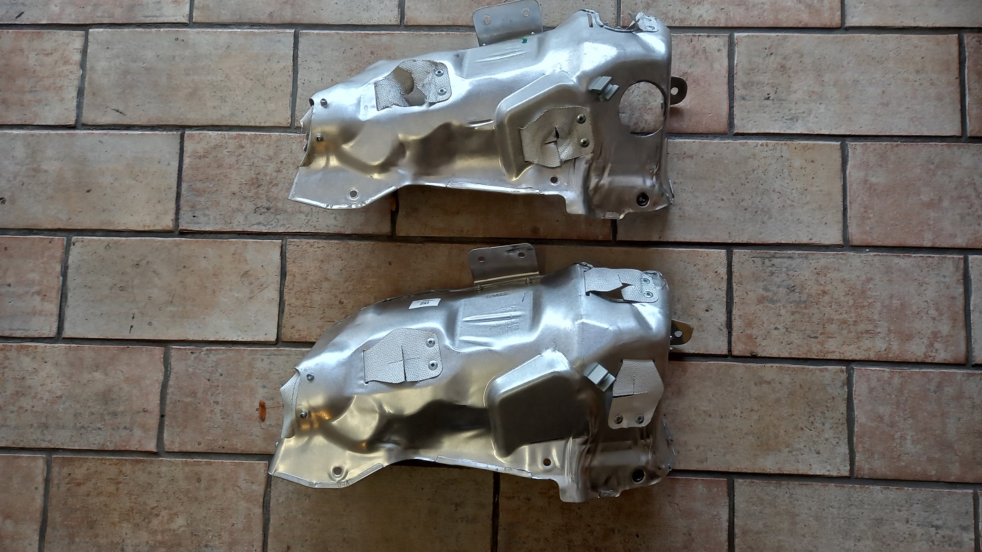

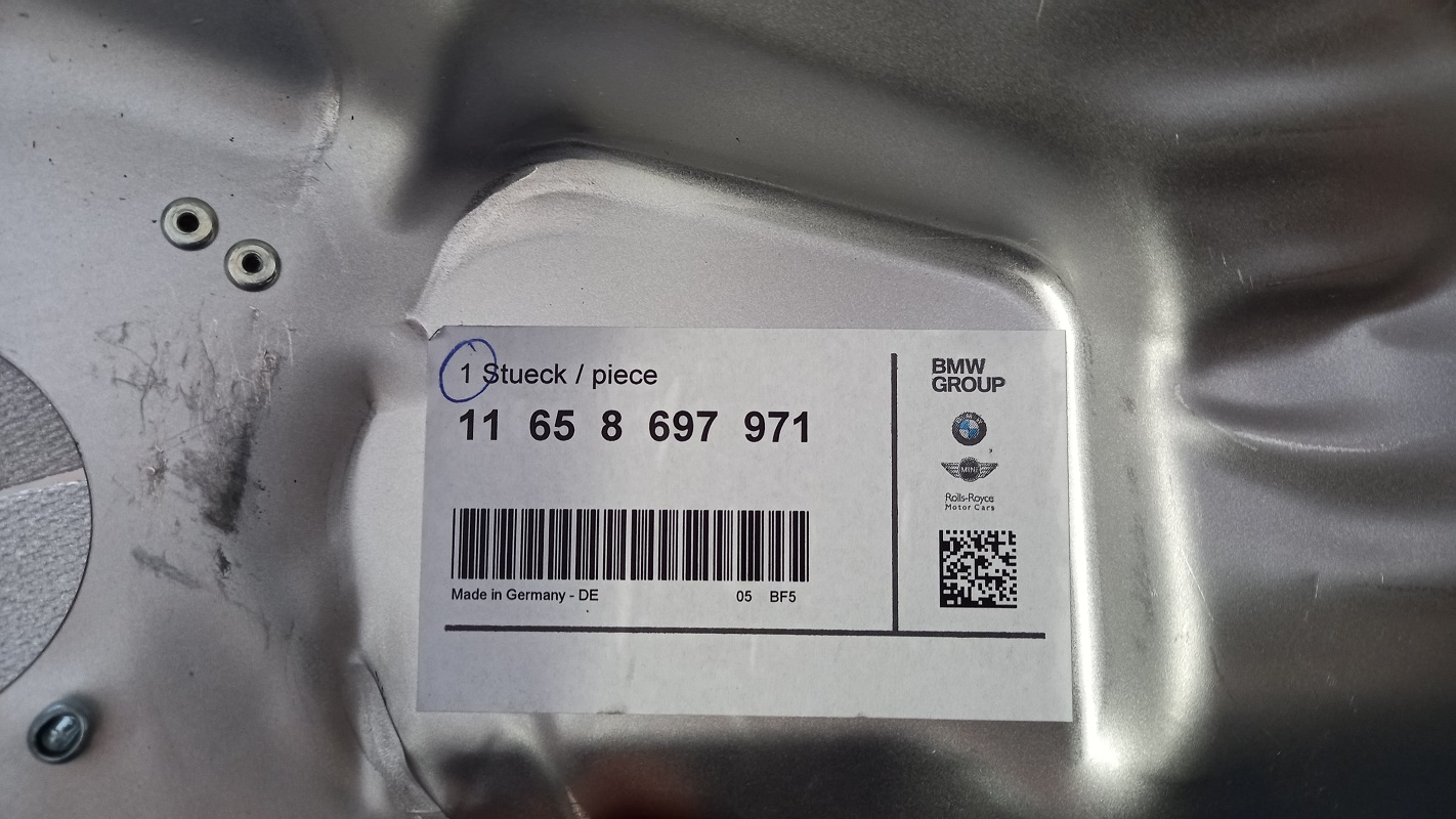

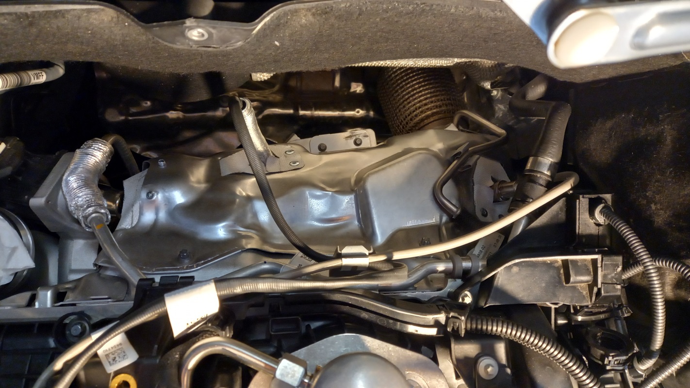

  20. Ho ordinato scudo termico versione precedente codice 11 65 8 697 971 . E' perfetto . A saperlo prima evitavo di modificare originale . Vorrei segnalare che catalogo ricambi per mini MY 2021 è assolutamente inaffidabile . Avevo ordinato scudo termico previsto per mio modello usando telaio della mia auto ( lo voglio tenere per quando rimonterò cat. originale ) . Mi è arrivato scudo termico versione precedente per paesi senza OPF ... Per fortuna che magazzino ricambi ha capito errore e non mi ha fatto pagare il pezzo.

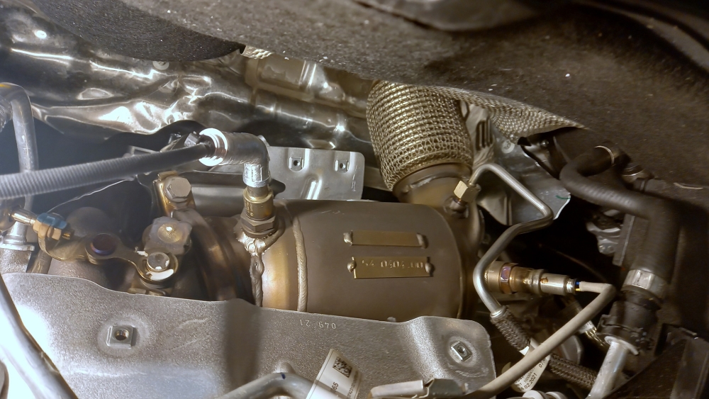

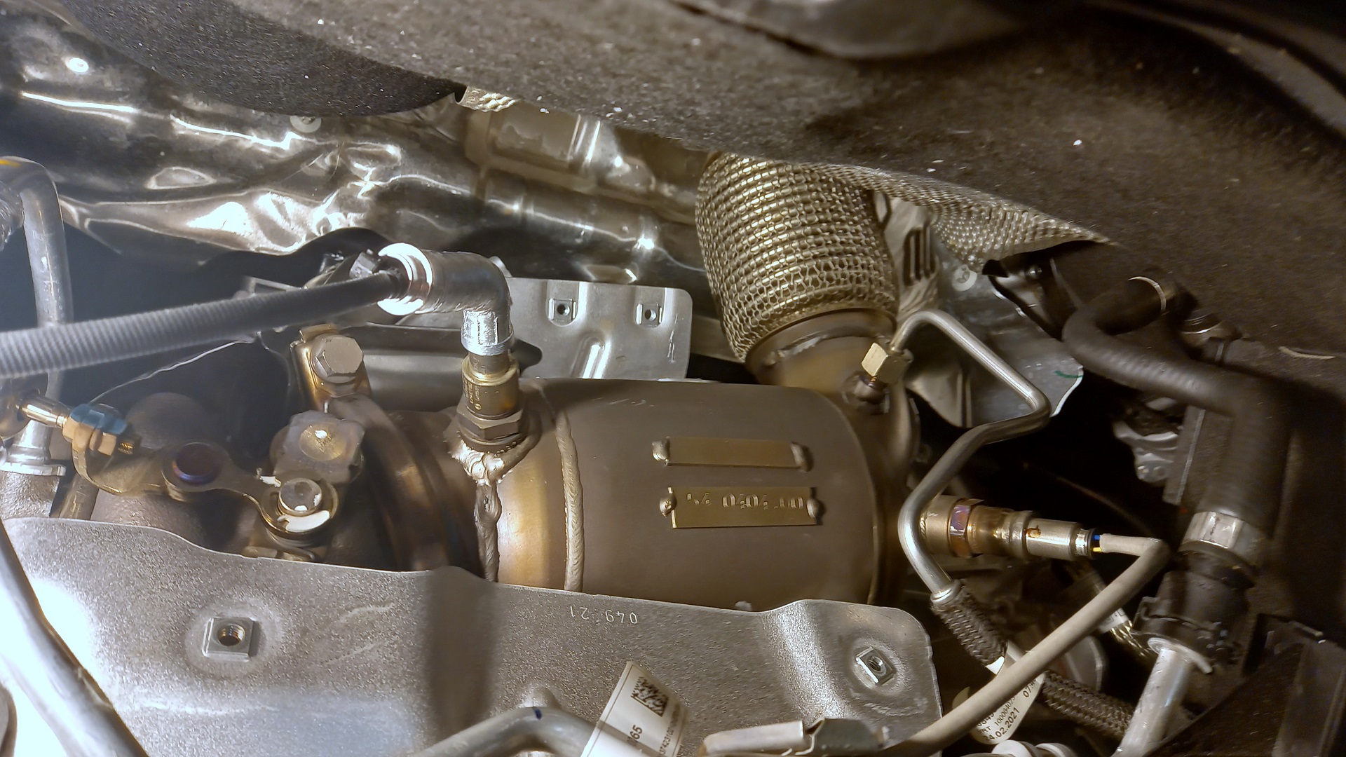

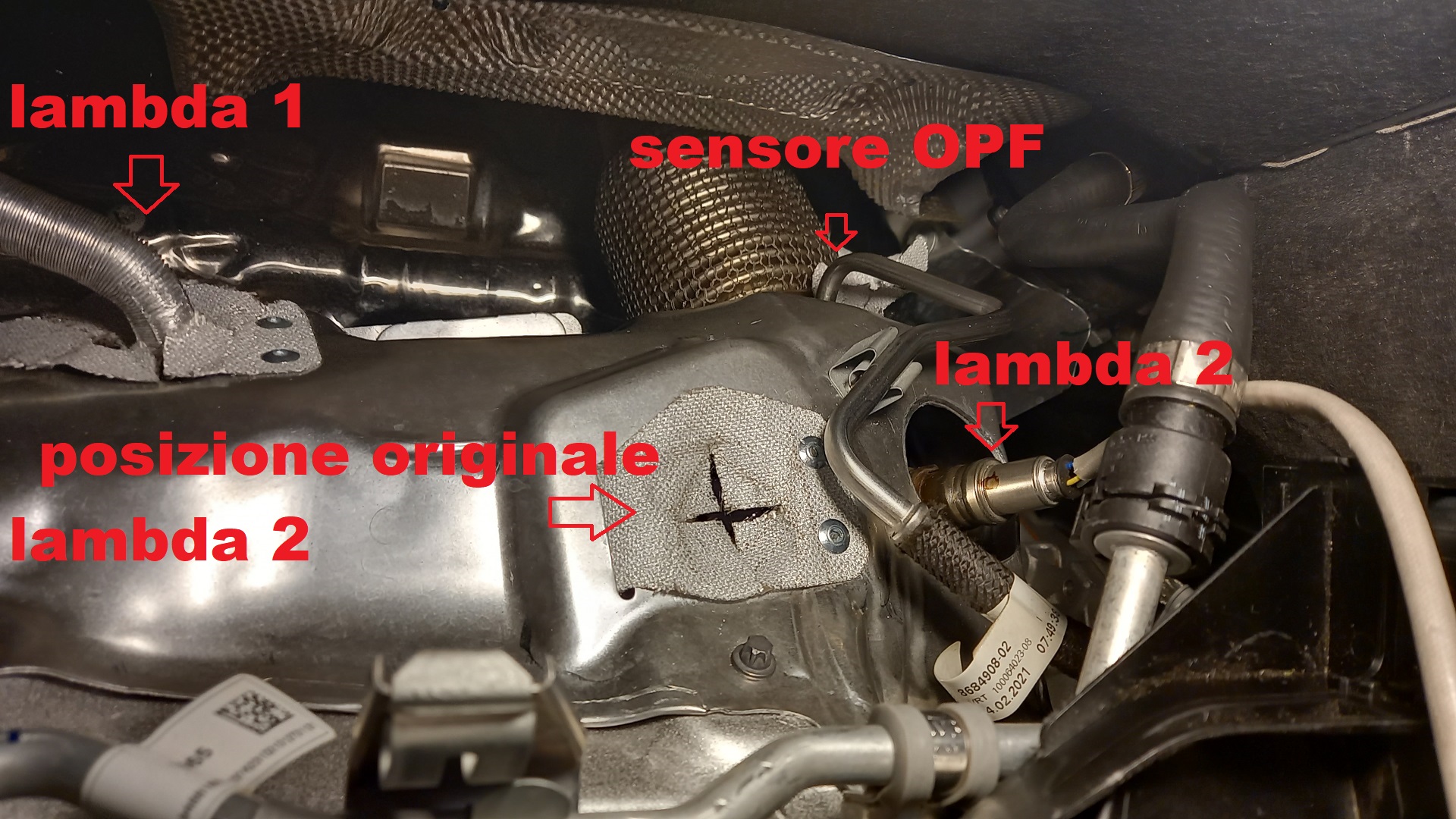

  21. Ho installato catalizzatore 200 celle della Ragazzon con tubo centrale eliminazione OPF mantenendo cat back originale . Lo posizione della seconda Lambda sul MY 2021 è diversa rispetto versioni precedenti . Per poter usare il catalizzatore 200 celle di Ragazzon occorre fare un foro sullo scudo termico . Purtroppo sono venuto a conoscenza della modifica solo in corso installazione . La mia officina addirittura non aveva montato scudo termico . Dopo chiarimenti con Ragazzon ho provveduto a fare personalmente modifica . Se avessi saputo prima di questo fatto avrei acquistato scudo termico versione precedente codice 1165 8 632 103 che molto probabilmente aveva i fori in posizione corretta . Adesso comperò scudo termico come ricambio da utilizzare al momento di rimontare catalizzatore originale. N.B. per gestire eliminazione OPF ho installato emulatore Leib , per poter gestire sostituzione catalizzatore ho impostato modulo JB4 in Passive Delete . Non ho riscontrato fastidiose risonanze lasciando terminale scarico originale. Il motore scalda decisamente meno e mi sembra salga di giri più rapidamente ...

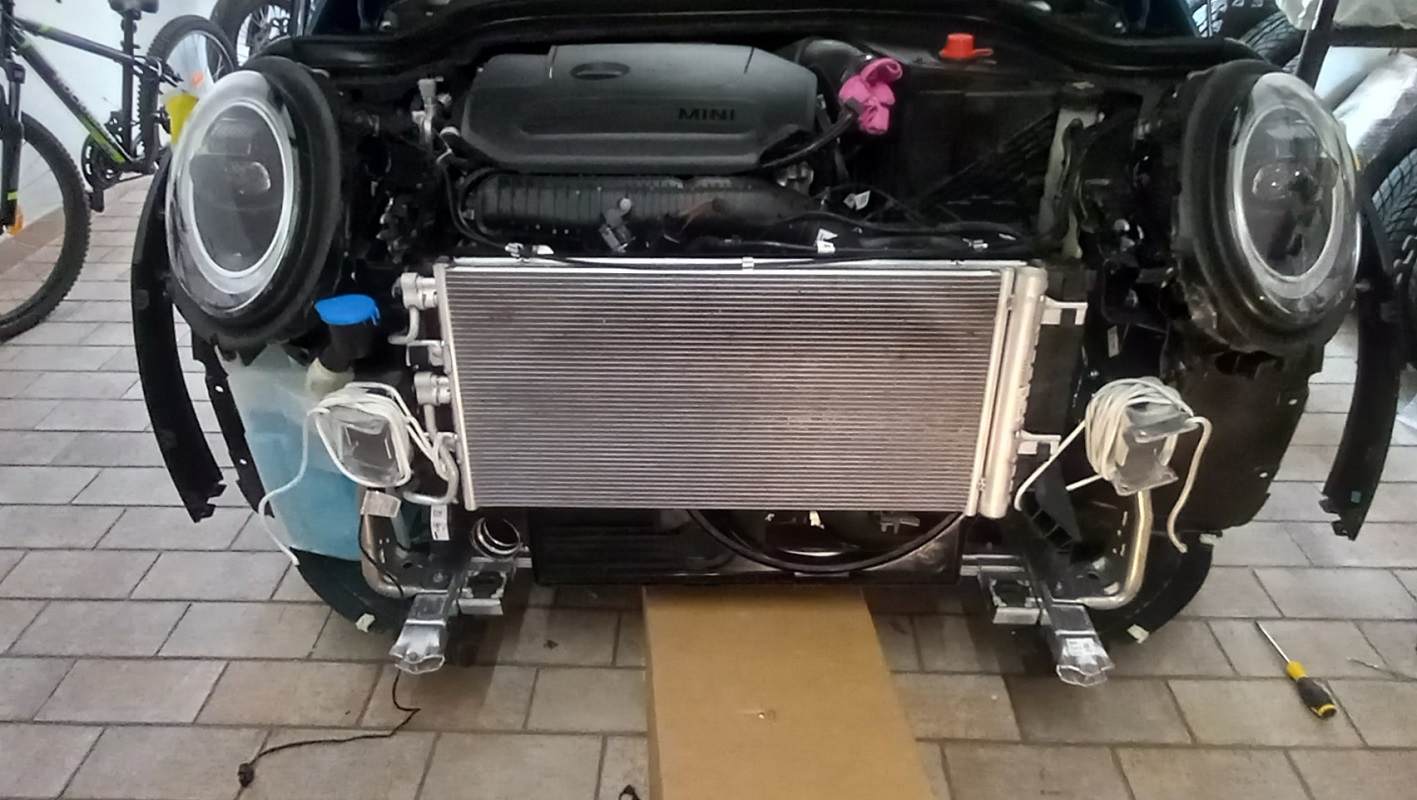

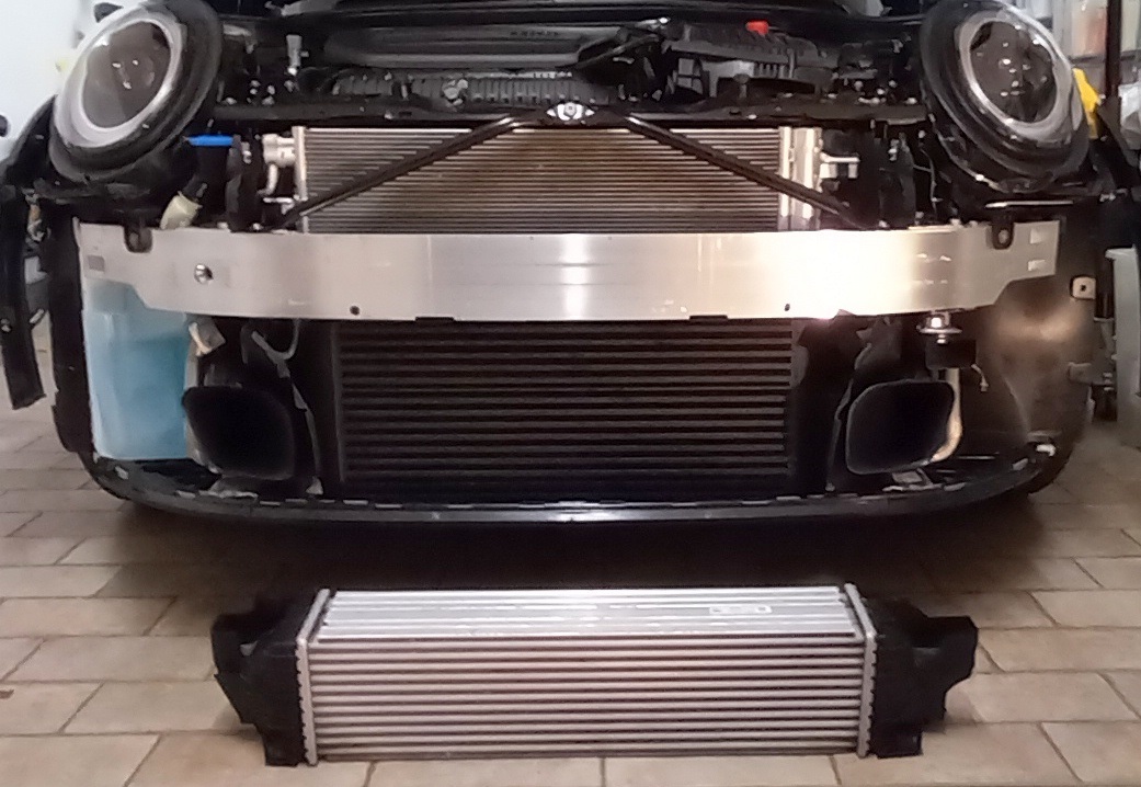

  22. Sono riuscito ad installare intercooler FORGE FMINTF56 sulla mia Mini Cooper S anno 2021. E' stata una vera impresa ( ci ho impiegato quasi 10 ore ) . La cosa più difficile è stata scollegare condotti aria dalla intercooler originale . C'è un sistema di bloccaggio a con molla che scatta in una gola sul raccordo intercooler . In teoria si sono due agganci per tenere bloccata la molla in posizione aperta ma non funziona molto bene. Cosa positiva un contenimento significativo temperature IAT . Con 14 gradi esterni temperatura IAT era tra i 16 e 22 gradi . Ma un confronto serio lo potrò solo fare in estate . Aspetto negativo amento significativo di peso . IC Forge pesa 12,5 kg , originale 3,7 kg . Intercooler Wagner pesa 2 kg in meno ma ho provato installazione con Forge perché erano disposti a ritirarmi intercooler . Sono molto disponibile alla Forge . Peccato che dopo la Brexit i costi sono aumentati in seguito ai dazi doganali.

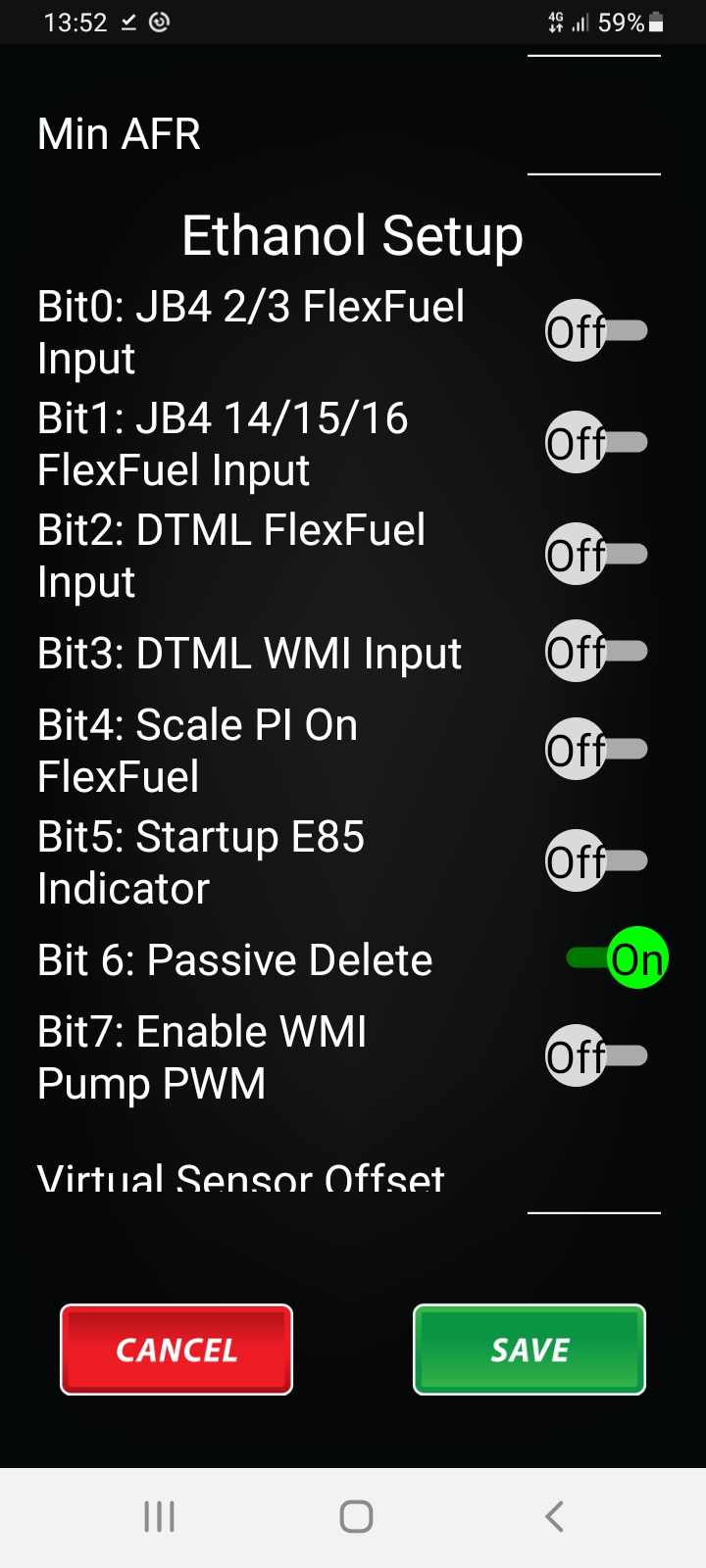

  24. Ho letto la discussione linkata Non riesco , ignoranza mia , a capire alcuni termini . Cosa significa "trims are maxed out so AFR's are running real close to stoich" ? Per trims intendono correzioni delle centralina ? Cosa significa stoich ? Gli eventuali aggiornamenti del firmware come avvengano ? Per fare un log tiri una marcia ( terza o quarta ) da 2.000 giri fino a raggiungere quasi il limitatore ? Ps forse lo sai già , on impostazione Bit 6 Passive Delete attivata puoi installare anche un catalizzatore sportivo ..
