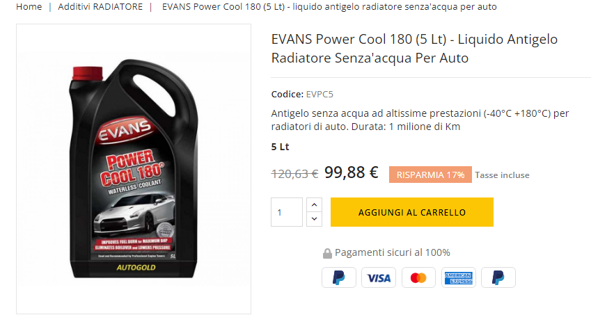

  23. wow https://www.autogold.it/additivi-radiatore/180-evans-power-cool-180-5-lt-liquido-antigelo-radiatore-senza-acqua-per-auto.html EVANS POWER COOL 180 REFRIGERANTE ANTIGELO SENZ'ACQUA PER RADIATORE DURATA 1 MILIONE di Km, per tutti i motori diesel e benzina, anche da competizione PER AUTO, FURGONI, CAMION, PER USO RACING E STRADALE NON CONGELA MAI - PROTEZIONE ESTREMA Punto di ebolizione a +180°C Non va miscelato né con acqua né con additivi. Si utilizza puro.
