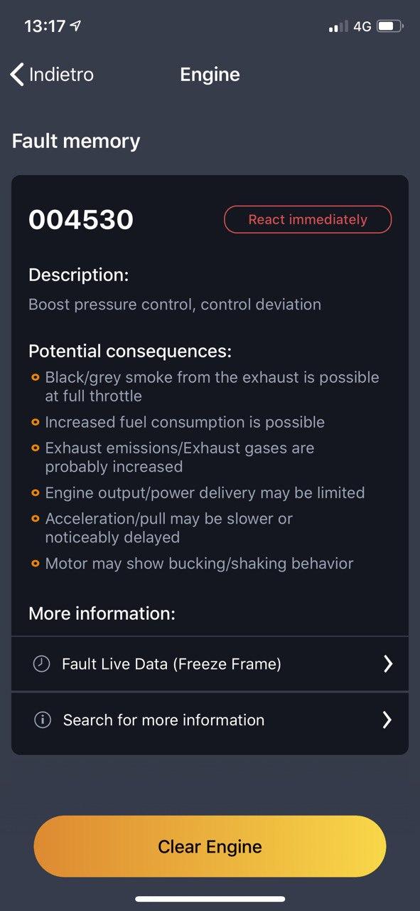

2.0 192 strattona/singhiozza a marce alte a velocità costante
Carly fa una diagnostica generale di tutte le componenti dell'auto. Se c'è un errore dovuto alla sonda lambda, salta fuori con Carly

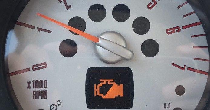

Buongiorno a tutti, scrivo per questa cosa che mi è capitata. Circa 2 settimane fa, di sera, mentre stavo tornando a casa, ho sentito uno scoppio provenire dal vano motore della mini e mi si è accesa la spia motore gialla. Mi sono fermato subito, anche perchè appena sfioravo l'acceleratore la macchina fischiava un sacco. Ho aperto il cofano e ho notato che si era staccato un manicotto (difficile da vedere) che si trova dietro la scatola filtro, vicino al turbo. Così smonto tutto sul posto. Smonto il filtro dell'aria, relativa scatola, tolgo una parte del tubo che va dalla scatola del filtro all'aria al turbo e arrivo al manicotto che mi si era staccato. Lo ricollego a fatica dato che la molla che lo tiene collegato era piuttosto dura. Rimonto tutto, accendo il motore, la spia gialla è sparita e sento che non fischia più. In ogni caso il giorno successivo ho portato la mini dal meccanico per fargliela vedere, mi sostituisce la molla di quel manicotto che si era staccato però noto subito che ogni volta che accelero il motore "soffia", come che sbuffasse. Il tutto inizia dai 1750 giri circa (ovvero da quando entra in coppia) e più accelero più continua con questo "soffio". Il meccanico, strapieno di lavoro quel giorno, mi dice di andare comunque tranquillo che non è nulla di grave (anche se mi sorge qualche dubbio...prima che mi si staccasse quel manicotto non c'era nessun rumore e ora invece si😕). Utilizzo la Mini per 2 settimane e stamattina, all'uscita da una rotonda, mentre stavo riaccelerando, si accende di nuovo la spia motore gialla e la macchina continua a "soffiare" in accelerazione. Arrivato a casa faccio una diagnosi con Carly e viene rilavato 1 "solo" errore: BOOST PRESSURE CONTROL, CONTROL DEVIATION. Premetto che ho su quasi 200.000km, il DPF è rimosso (con leggera rimappatura), il turbo è stato rigenerato a fine febbraio. Sapete cosa significhi quell'errore? A qualcuno è già capitata questa cosa sul motore diesel N47 della Mini o eventualmente sapete a cosa possa essere dovuto? Venerdì ho appuntamento da un altro meccanico (amico di un amico) che me la guarda tutta e vede di trovare il problema però qua ormai è una spesa dietro l'altra (catena distribuzione, turbo rigenerato e ora questo problema che non so a cosa sia dovuto).
