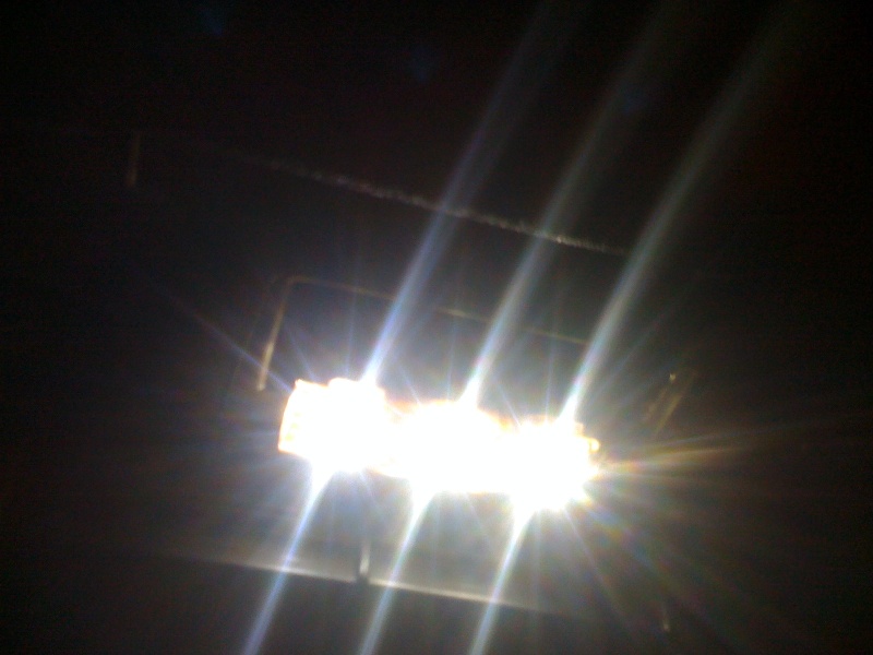

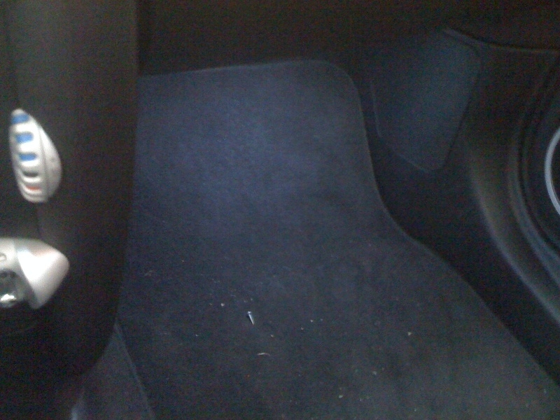

Siccome mi sono arrivate alcune richieste ho pensato di aprire un post x spiegare come creare l'illuminazione vano piedi (ant e post) e della zona post con il montaggio della plafoniera posteriore... ILLUMINAZIONE ZONA PIEDI ANT/POST Ci sono due possibilità: 1) Basta andare da un elettrauto (potete farlo anche voi il lavoro non è complicato) e farvi tirare i fili della 12v rubando corrente da qualche parte ... in questo modo le luci si accenderanno quando si accende la macchina e si spegneranno quando si spegne... (la luce zona piedi anche di notte io credo sia piacevole e non disturba) 2)Andare da un elettrauto e farvi tirare i fili della 12v rubando corrente DA UNA DELLE DUE PLAFONIERE. In questo caso le luci piedi si accenderanno SOLO se aprite la portiera o se schiacciate il bottone per accendere la plafoniera anteriore. Per quanto riguarda le strisce di LED (non avendo la plafoniera sono le soluzioni più economiche ma pure più fighe delle originali lampade ad incandescenza) anche qui vi sono 2 diverse possibilità: - acquistare una striscia di led a tonalità fissa (es 5000k) - acquistare una striscia di led che funziona come l'RGB della TV (hanno un nome ma nn me lo ricordo). In questo caso andate da un buon elettrauto che vi cablerà tutte queste strisce insieme e istallerà un tasto in un posto nascoto al fine, con l'ausilio di un commutatore, di permettervi di cambiare il colore emesso dai led... Per quanto riguarda il n' io ho optato per 3LED per parte (illuminano più di 5 lampadine!!!) e li si fissa con una staffettina nascoste dove andrebbe la plafoniera originale(sconsiglio di usare il biadesivo delle strisce perchè a lungo andare potrebbero scollarsi). per l'ill post (non esiste di serie) fissate le strisce sotto i sedili. Il gioco è fatto... PLAFONIERA POST Per la plafoniera post invece basta acquistarla in BMW al prezzo di 63€ ivato mi pare e poi tagliare il cielo e fare un cavallotto dalla plaf anteriore al fine di fare arrivare la corrente... Domani vi faccio due foto.. Spero di essere stato chiaro... per qualsiasi altro chiarimento chiedete... - [Tutorial] Rimozione vetrini arancioni fari posteriori
