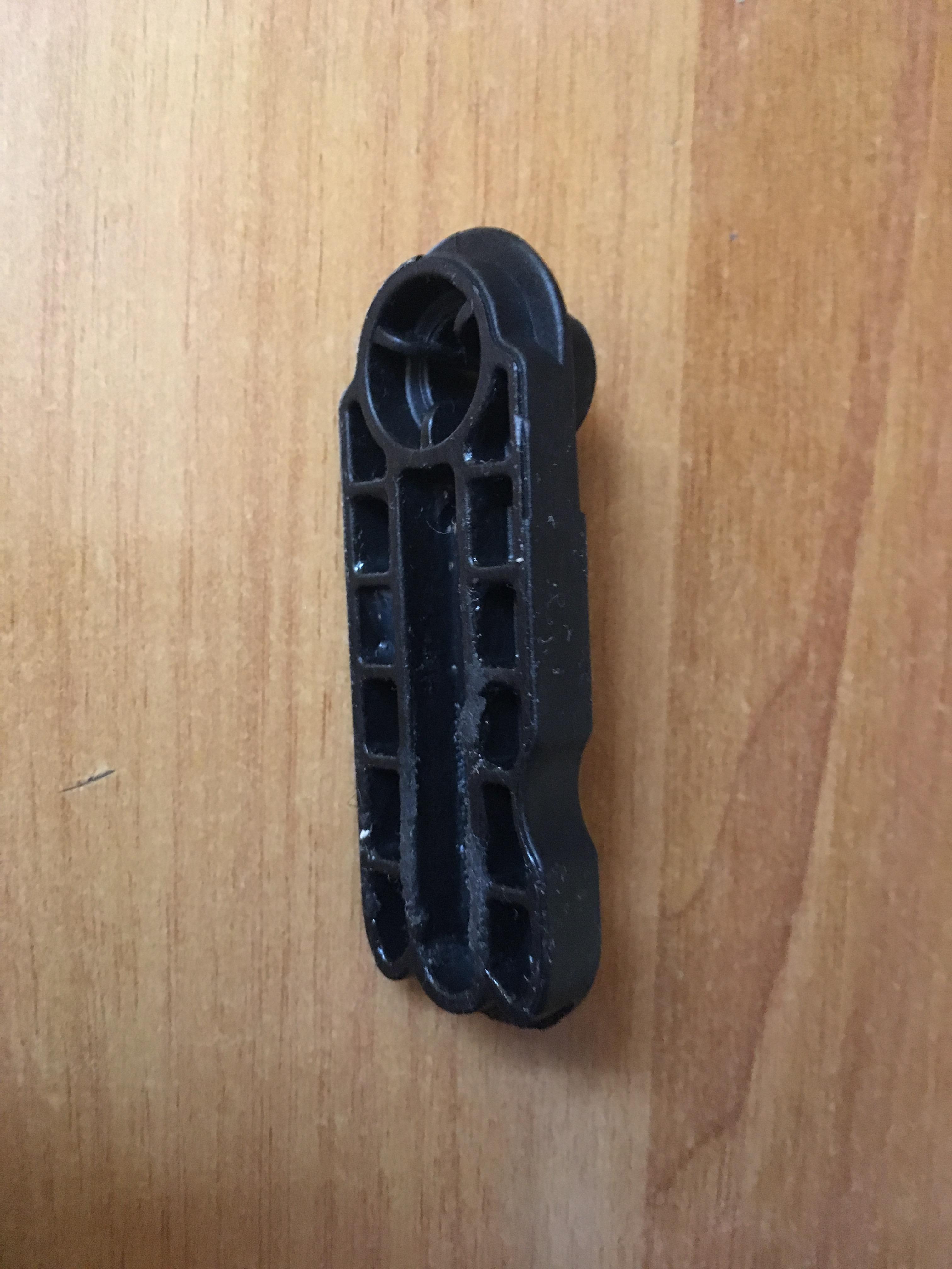

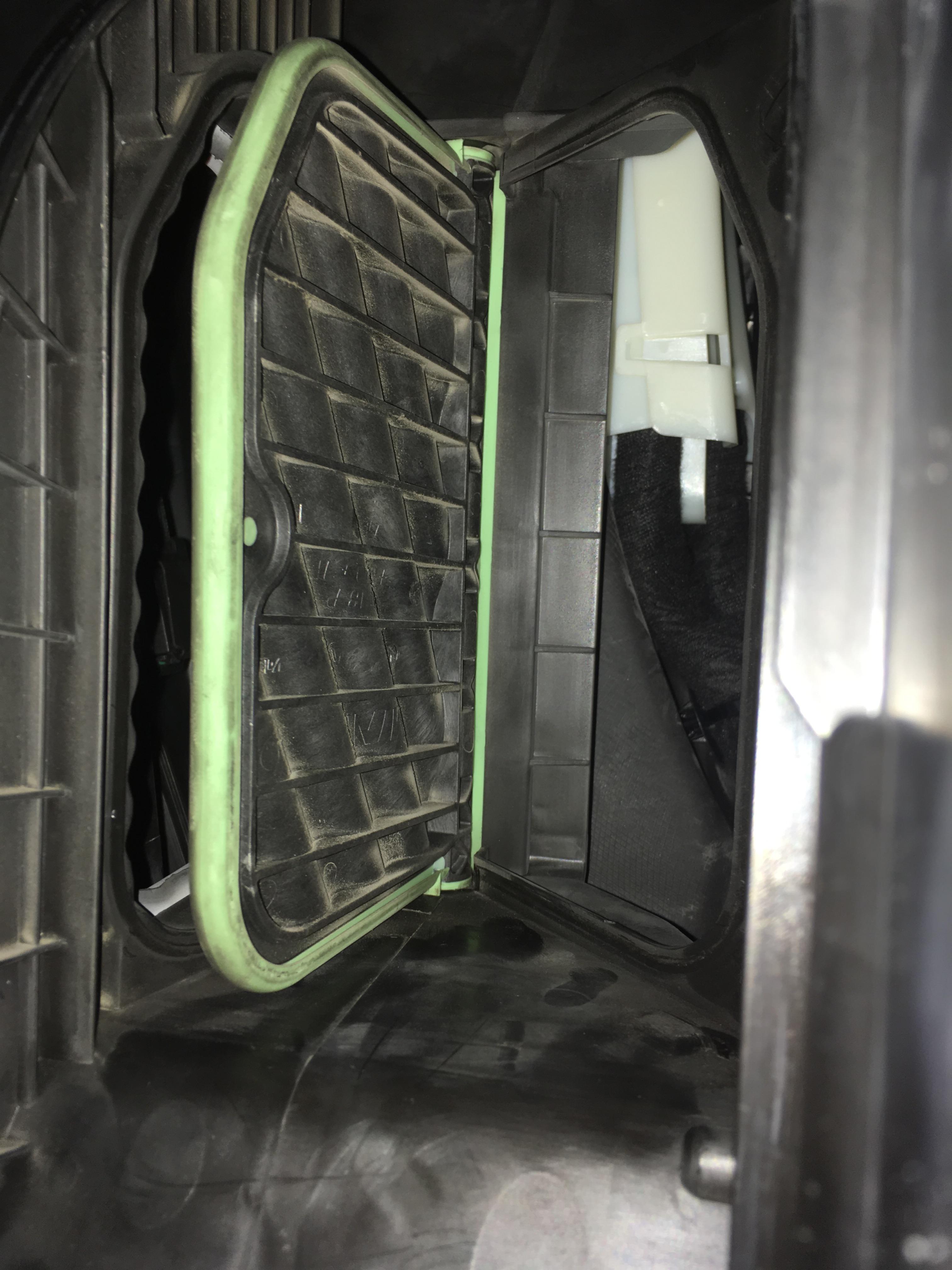

  12. Ciao a tutti, oggi pulendo il filtro dell'aria condizionata ho trovato un pezzo di plastica rotto (foto 2) e lo sportellino con la guarnizione verde a penzoloni (foto 1). a cosa serve quello sportellino con la guarnizione verde? Da quello che ho potuto vedere ha due posizione per andare a chiudere due bocchette, una proveniente dal motore, una proveniente dall'interno del veicolo. Spero che non sia un pezzo che compromette il funzionamento del clima automatico. qualcuno sa di cosa si tratta e se è riparabile?
