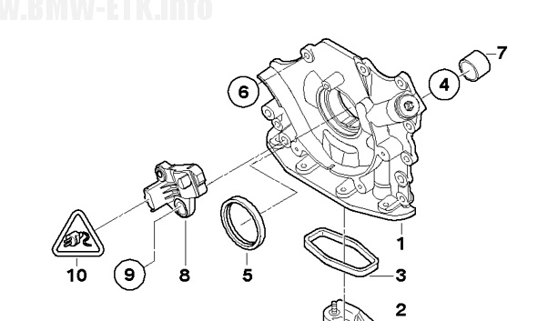

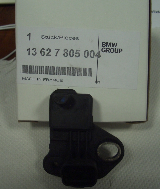

  • Primo sensore, quello "lato camme" sostituito senza troppi problemi. Molte utile il consiglio che ho trovato in rete di non staccare il connettore fino a quando il sensore non è stato rimosso.
  • Sensore albero a camme   13 62 7 805 005 Sensore albero motore      13 62 7 805 004 Totale spedito 43€ circa , poi dipende dallo shop dove li acquisti. Sono a 172K  km circa
