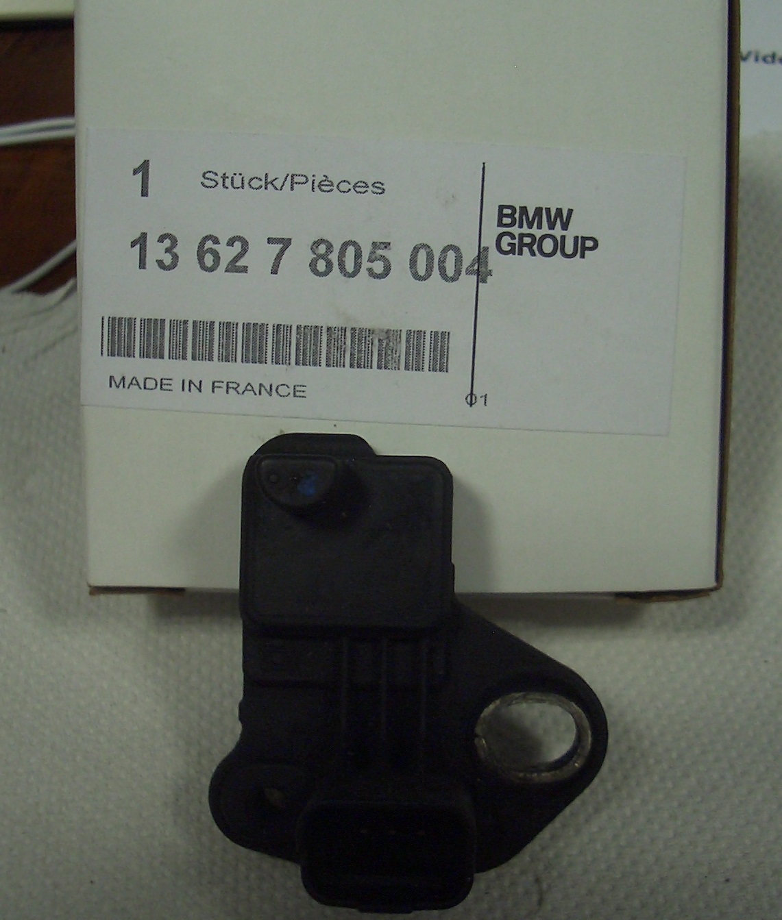

Sono riuscito a cambiare il sensore dell albero motore senza dover smontare nulla.
Lavorando da sotto la zona è abbastanza accessibile.
Basta svitare la vite e sfilare il sensore facendo qualche movimento.
Ecco una foto del sensore nuovo in posizione.
Per ora ho fatto proprio pochi km, vi saprò dire più avanti se il problema si ridovesse ripresentare :sgrat:sgrat:

è arrivato anche il mio turno, a 170.000 km ho rari ma fastidiosi vuoti, l'auto mi si è spenta anche 2 volte in marcia, dalla diagnosi in BMW spunta un errore del sensore albero motore e il preventivo indica i seguenti pezzi:
- 13 62 7 805 004 Sensore albero motore
-12 62 7 590 939 involucro presa di corrente
- 12 51 7 555 721 Boccola
Un totale di 75€ di pezzi (va applicato lo sconto del 30% federclub, sono 52€ più o meno)
Ciò che mi ha lasciato sbalordito è la manodopera di 3 ore per 150 euro che mi sembra una rapina a volto scoperto, con la premessa che i pezzi mi servono a prescindere e per il montaggio vedrò come fare, devo fare circa 500 km in questi giorni leggermente timoroso che il problema si ripresenti o si aggravi.
In pratica si tratta di un errore di lettura del sensore albero motore che manda in malora proprio la macchina tagliando la potenza (quando si spegne presumo anche l'alimentazione).
Terrò aggiornato il problema, settimana prossimo dovrei fare il lavoro.

Sostituzione effettuata con successiva cancellazione degli errori, purtroppo come immaginavo il problema è poi peggiorato, mi ha lasciato a piedi anche in autostrada spegnendosi e anche altre volte (poi ho deciso di fermarla per non avere altri rischi).
Ho già fatto 50 km per ora e sembra vada tutto bene :thumb_yello:
