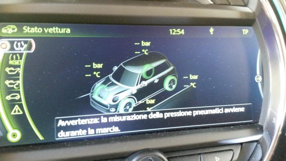

- attivazione temperatura pneumatici

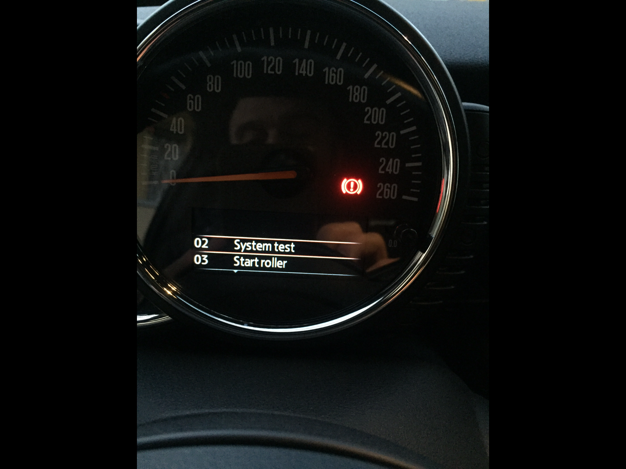

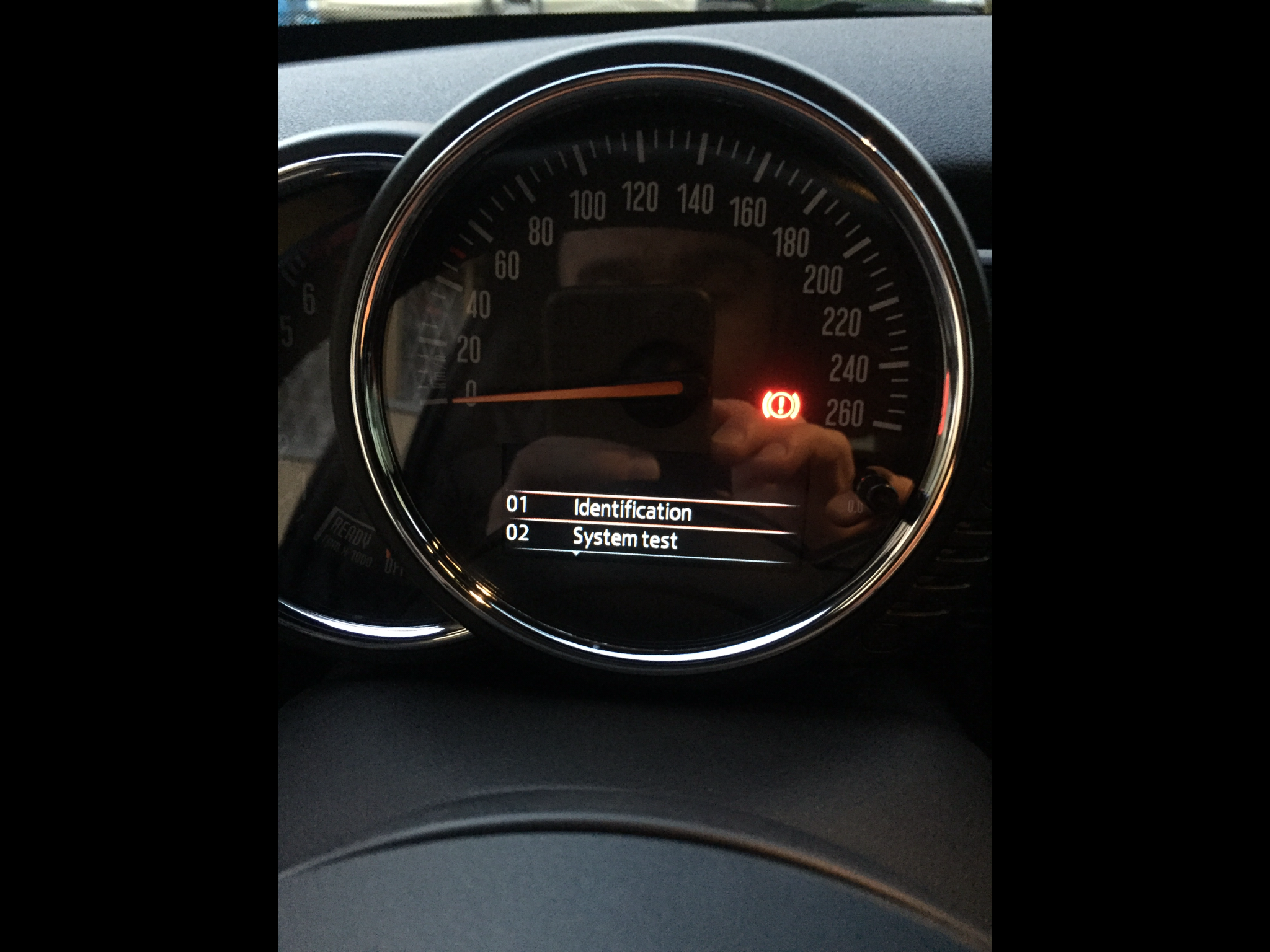

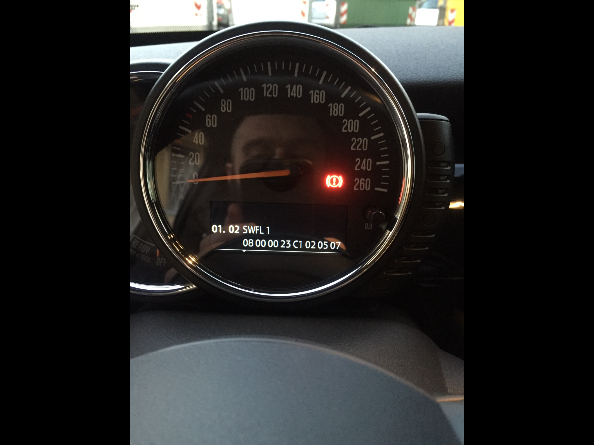

Buonasera ho trovato questo menù sulla mini Cooper F56 cos'è?
Modificato da Maurizio
Sembre il classico menù segreto presente anche sulle altre precedenti versioni...... :ph34r:

- Visualizzazione temperatura pneumatici

On 16/1/2016, 00:39:46, Maurizio dice:
come hai fatto ad attivarlo?
1 ora fa, mark1960 dice:
C'è una combinazione di tasti da premere, su youtube ci sarà sicuramente qualche tutorial.
Ho tenuto per più di 10 secondi il tastino per azzerare i km parziali.
+ o - la procedura che si fa sulle altre MINI (R56 e R60 sicuramente....) :naughty:
scusate. ma a cosa serva questo menù ?  grazie
