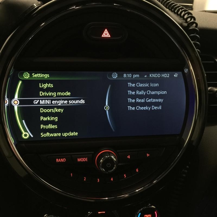

Buongiorno a tutti ragazzi ! Sono riuscito a fare una cosetta sfiziosa..... attivare questo menù : dalla centralina HU_NBT settare su 3000 ASD_CONFIGURATION : aktiv
3000 - ASD_SOUND_1 , 2 , 3 ,4 : aktiv
Purtroppo nulla di queste 4 modalità risulta funzionante.. credo l'abbiano abbandonata in fase di test..

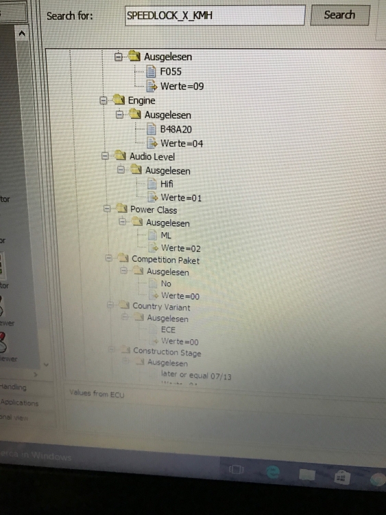

Ho provato invece a smanettare nella centralina ASD , io come configurazione default trovo questo :
se entrate in Header, 3000 ASD- Configuration,08, Funktionen , Model Range ecc... questo è il mio setting .
Ho provato a modificare il valore audio level da Werte 0 a 01 ma non c'è alcun cambiamento.. voi avete lo stesso valore di default ? Ovvero werte 00 ?
Sarebbe gentile se qualcuno postasse uno screen del suo come ho fatto io per fare un confronto ! Io ho una F55 S !
Piccola parentesi, un ragazzo di un forum americano che sta provando a fare smanettamenti con Esys sulla parte ASD (lui però ha una BMW) su Aktivbedingung ha l'elenco modelli con condizioni attive (true) solo con F56 , la F55 non c'è , possibile che io magari settando il model range su F55 credi una condizione false per cui l'ASD non funziona? Spero di essermi spiegato :-)
Potrebbe anche essere. Ma a lui funziona qualcosa?
L'utente si chiama G4Z808 , nel thred in questione spiega che lui ha modificato Model Range ed Engine sulla sua BMW e funziona :  http://www.2addicts.com/forums/showthread.php?t=1080888&page=6
Il discorso è che F080 non c'è nei valori true quindi magari non centra niente...
Sono curioso di sapere i valori default delle altre S della centralina ASD di chi ha smanettato quì dentro.. qualcuno può inserire il suo screen ? Comunque da 0 a 1 non cambiava nulla, ne lo sentivo prima, ne lo sento adesso sto Active Sound Design..

Hai anche ragione Tony, volevo infatti solo fare qualche prova ma da quando ho smanettato con Esys avverto in effetti un suono più silenzioso.. non vorrei avere sputtanato qualche valore per quello che chiedevo i default degli altri.. per vedere come reimpostarli con il mio. Ho provato a fare Read Card per ripristinare anche solo la singola ECU ma a orecchio mi sembra sempre differente di quando lo era all'inizio.. tu non hai possibilità di farmi uno screen di Esys dei valori ASD su centralina ASD e ASD in centralina HU_NBT ?
