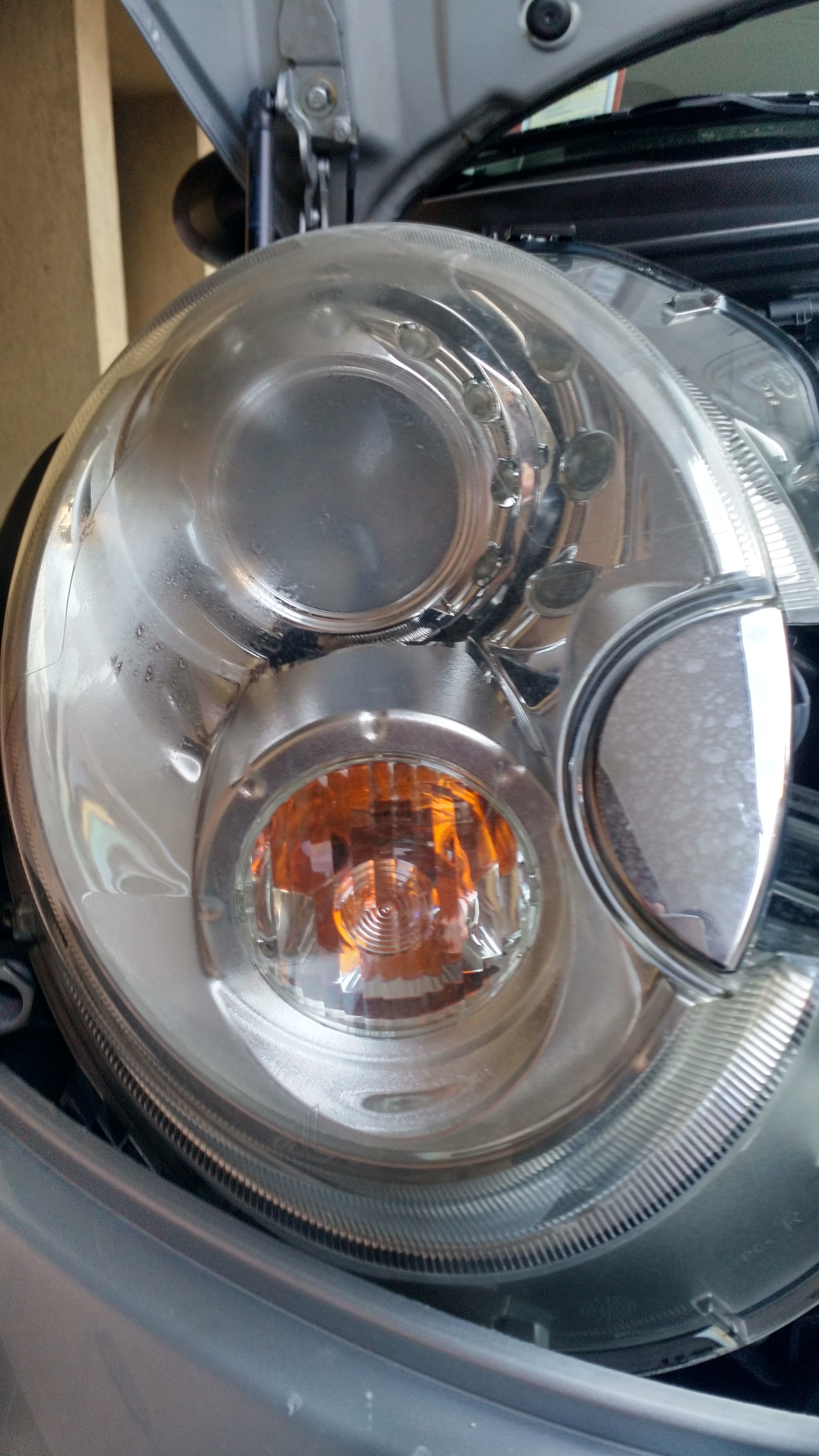

Draix Inviato 18 Ottobre 2015 Segnala Condividi Inviato 18 Ottobre 2015 Buonasera a tutti, parto subito, scusandomi per la mia ignoraza in materia.Ho acquistato una Cooper r56 del 2007/08 ovviamente usata con fari lenticolari predisposti per gli xenon pensando di andare sul sicuro però ora guardando i fari (sempre Xenon) sulla Countryman e su un r50 di un paio di amici, mi acorgo che indipendentemente dal colore del fascio luminoso sembrano illuminare molto meno. embra quasi che abbiano messo una lampada alogena che sprigiona luce bianca al posto della Xenon.Come faccio a capire subito se sono solo paranoie mie oppure sono veramente allo xenon? E se dovrebbe esserci un alogena come mi devo muovere per sostituire il tutto. Link al commento Condividi su altri siti Altre opzioni di condivisione...

Matte 6464 Inviato 18 Ottobre 2015 Segnala Condividi Inviato 18 Ottobre 2015 penso sia impossibile come cosa....posta una foto del faro da fuori e una del faro dentro magari aprendo lo sportellino superiore dove si internive er cambiare la lampadina così possiamo vedere cosa ha realmente dentro il tuo faro e che faro è Link al commento Condividi su altri siti Altre opzioni di condivisione...
GattoDelleNevi Inviato 18 Ottobre 2015 Segnala Condividi Inviato 18 Ottobre 2015 Scusa, credo di essermi espresso male. Al contrario dello xenon che è lenticolare di serie, la mia paura è che abbia il lenticolare ma abbiano sostituito l'impianto xenon con una lampadina alogena.Mmmm mi sembra molto difficile.Può darsi piuttosto che le lampade stiano per finire e che quindi colore e potenza luminosa siano piu bassi. Comunque con una foto capiamo bene! Siano da acceso che da spento. Link al commento Condividi su altri siti Altre opzioni di condivisione...

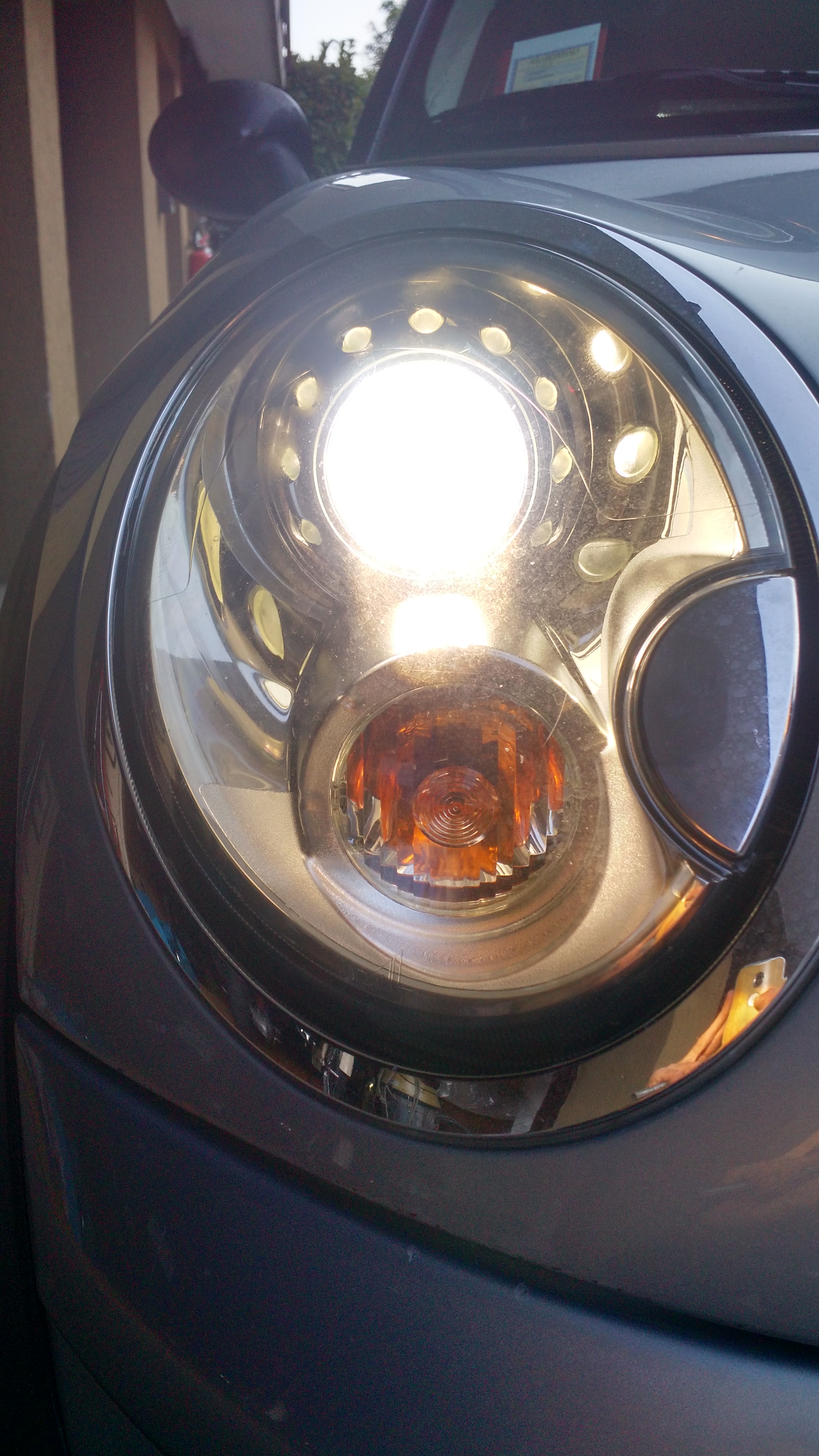

Draix Inviato 19 Ottobre 2015 Autore Segnala Condividi Inviato 19 Ottobre 2015 Ecco le foto le ho fatte ora col telefono Link al commento Condividi su altri siti Altre opzioni di condivisione...
Matte 6464 Inviato 19 Ottobre 2015 Segnala Condividi Inviato 19 Ottobre 2015 sono le lampadine originali del bixenomolto probabilmente sono solo scariche e quindi fanno meno luce 1 Link al commento Condividi su altri siti Altre opzioni di condivisione...

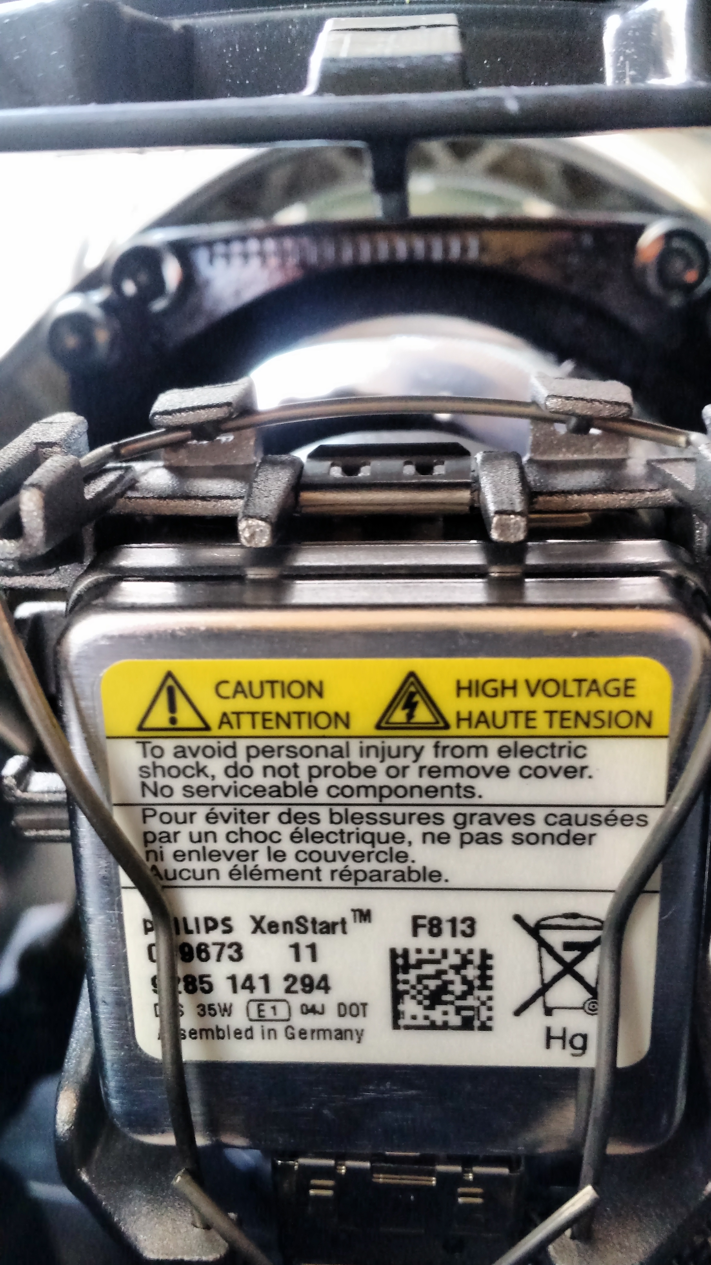

Draix Inviato 19 Ottobre 2015 Autore Segnala Condividi Inviato 19 Ottobre 2015 Ti ringrazio ! Gentilissimo.In ogni caso basta che compro della lampade xeno e le infilo al posto di quelle che monto. Basta togliere dove ci sono le due mollette adiacenti alla placca metallica con l'etichetta giusto?Quali modelli posso comprare? Consigliatemi pure una marca buona prima che faccio stupidate.Grazie Link al commento Condividi su altri siti Altre opzioni di condivisione...
wwleone Inviato 19 Ottobre 2015 Segnala Condividi Inviato 19 Ottobre 2015 Philips o Osram sono le marche che monta la MINI. Puoi sempre scegliere una gradazione Kelvin (4300° K le originali e 5.000° K le DRL) diversa per "modificare" il colore del fascio luminoso, a me piacciono le 6.000°K 1 Link al commento Condividi su altri siti Altre opzioni di condivisione...

GattoDelleNevi Inviato 19 Ottobre 2015 Segnala Condividi Inviato 19 Ottobre 2015 Gli xenon originali sono tra i 4200/4600 kLe DRL decisamente 5000 k almeno, infatti il colore è diverso. @Draix stai tranquillo che quelli sono gli originali xenon. Cambia lampade e sara perfetto ;) 1 Link al commento Condividi su altri siti Altre opzioni di condivisione...

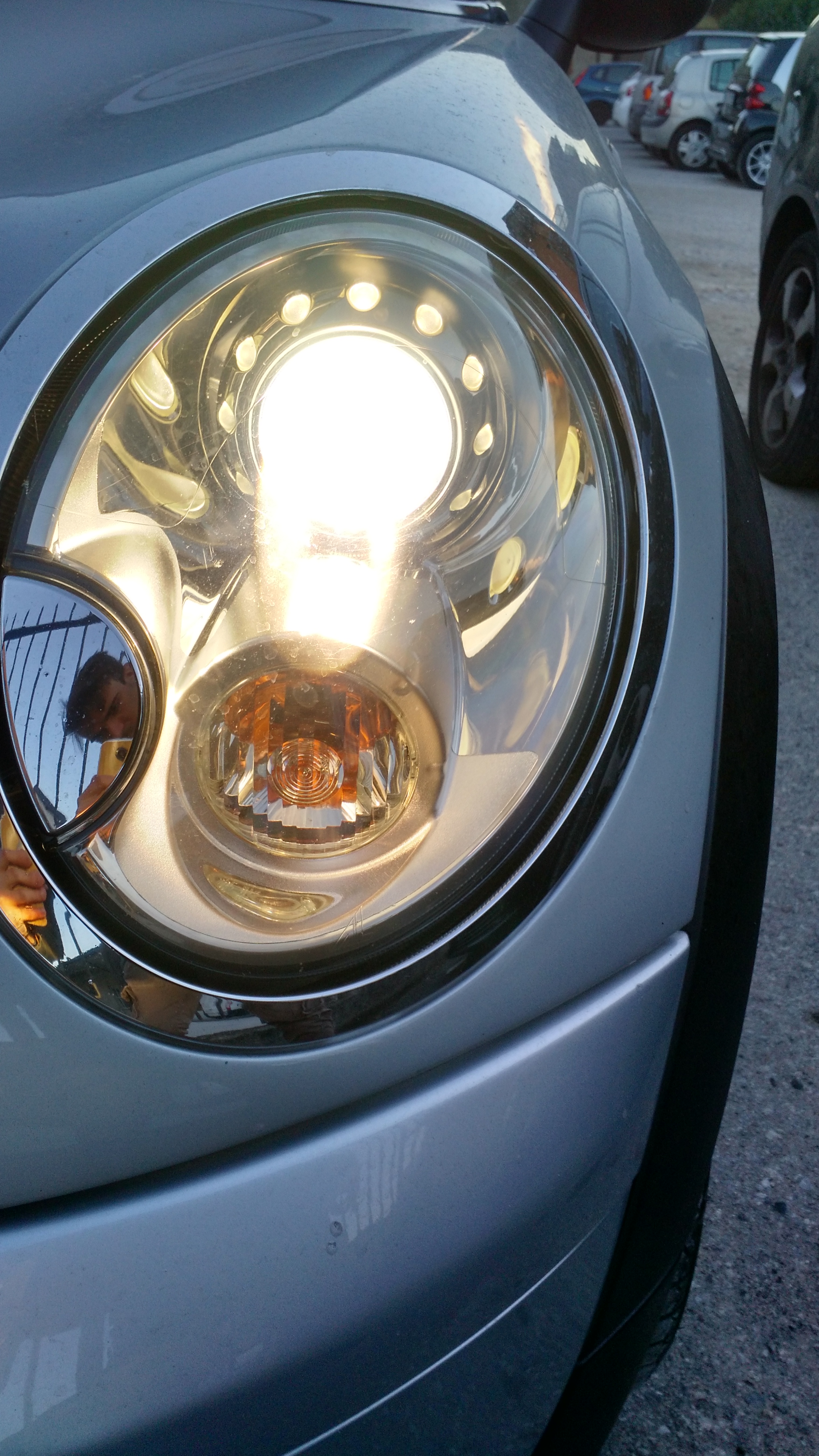

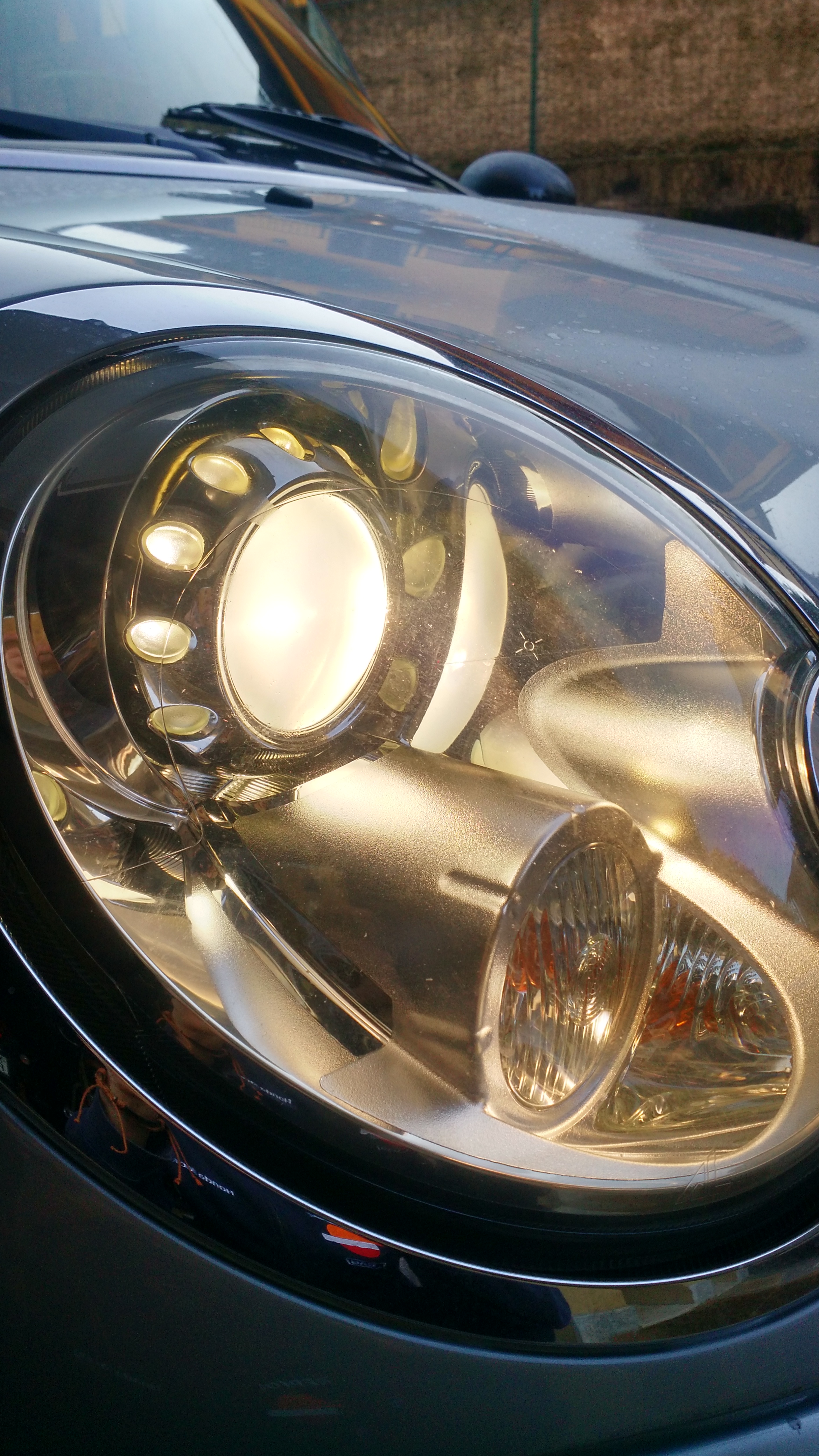

Draix Inviato 22 Novembre 2015 Autore Segnala Condividi Inviato 22 Novembre 2015 OK, ho comprato l'auto nella seconda metá di Ottobre, tutto perfetto. Mi si brucia la lampada xeno destra. Ho cambiato tutte e due sperando di avere un colore del fascio simile alla countryman di mio padre e invece mi sembrano uguali a quelle che avevo prima e la cosa me le fa girare (Vedi foto) . inoltre oggi sempre dal lato destro mi si è bruciato il segnale di posizione boh. Link al commento Condividi su altri siti Altre opzioni di condivisione...
