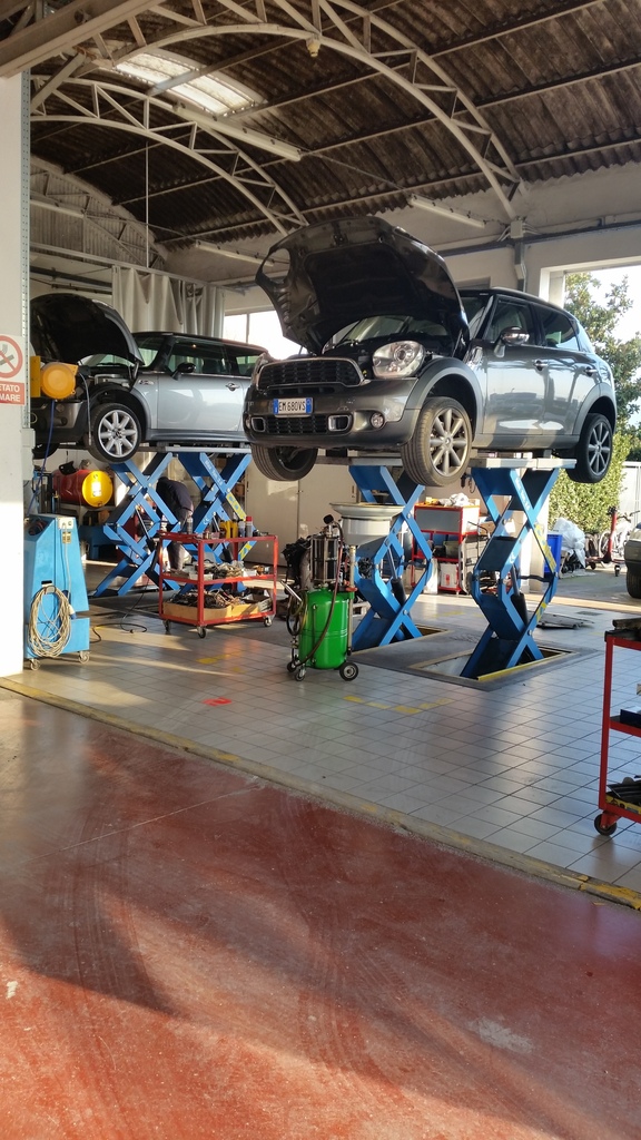

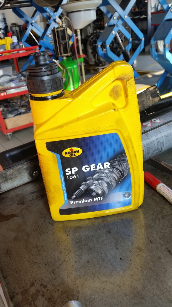

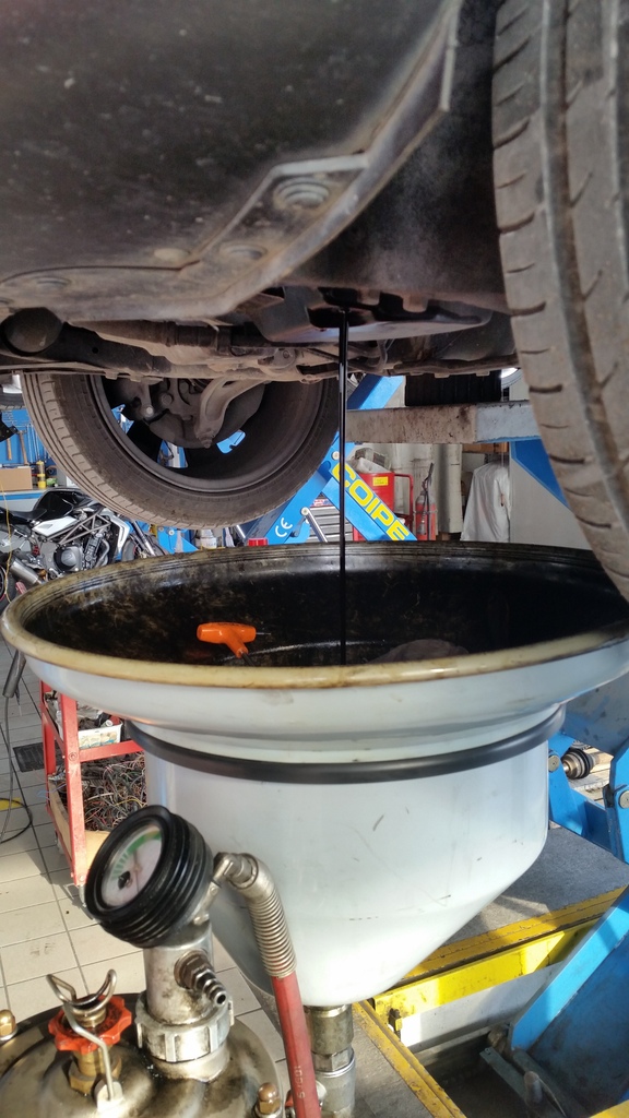

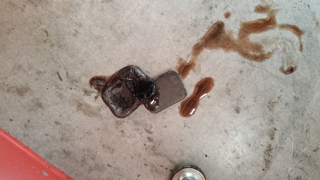

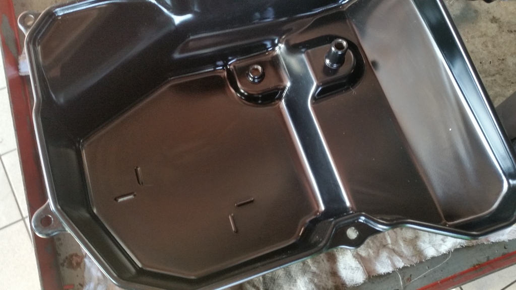

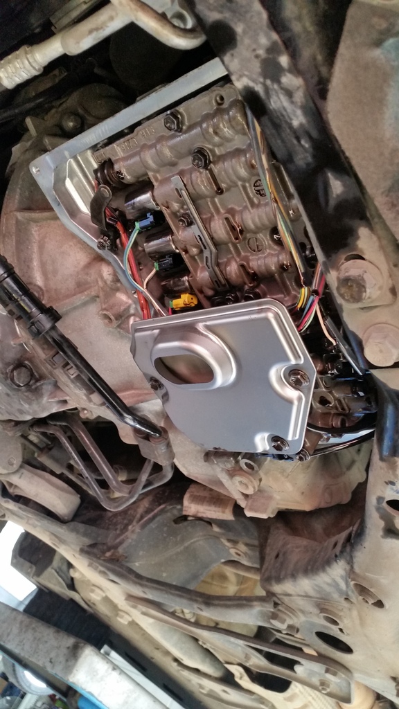

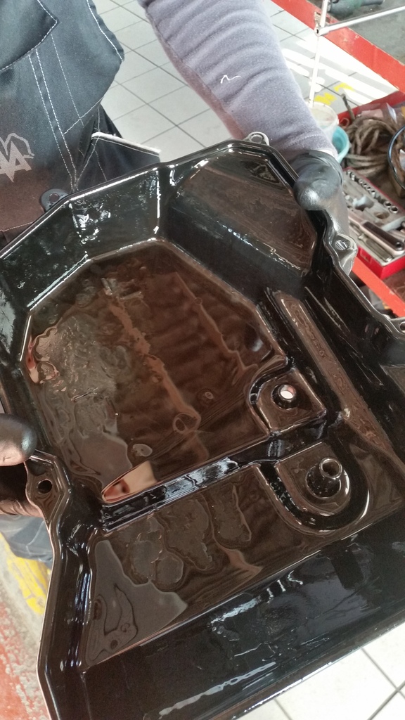

gli step della procedura, di cui posto le foto, si sono svolti in questi termini:
- scolo olio vecchio (decisamente nero);
- smontaggio coppa olio e filtro (interno coppa e filtro con residui di olio densi e ferrosi, le calamite poi....)
- pulizia coppa ed inserimento nuova guarnizione e filtro;
- rimontaggio coppa ed inserimento additivo per lavaggio (con mega siringa..) con relativo giro di prova;
- poi olio nuovo a completamento del lavaggio (che verrà riscaricato) ed infine ulteriore additivo specifico per cambi automatici;
- altro giro di prova, tutto ok;
in totale, 5 litri in coppa + 2 utilizzati per il lavaggio (oltre agli additivi).
questo è quanto, a presto Vik.
