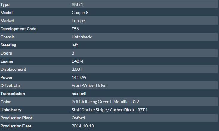

salve , su forza cyppy , se riesci a rintracciare tramite VIN/Bimmer il numero codice motore della tua cooperS postalo ! stesso appello per altri posessori di cooperS F56 /F55 periodo 2014 al 2017 , per lo sviluppo dei chiarimenti sul tema " codici motore" a presto!
Type code: LN71
  Model: COOPER S (EUR)
  E-F-R series: F54
  Series: M
  Type: CL
  Steering: LL
  Doors: 4
  Engine: B48M
  Displacement: 2.00
  Power: 141 (192 hp)
  Drive: FRONT
  Transmission: MECH
ciao cippy molto bene la ta documentazione , B48M !!! ancora diversa : pero conferma una certezza che le sigle B48C per cooperS 2018 e B48D perJCW 2018 NON " avrebbero " nessuna affinita' o connessione , in specifico le lettere C e D con la tematica EURO 6 e direttive UE . Dove appunto le lettere C e D appaiono negli step successivi e complementari la EURO 6 che partono con graduali date omologazione e immatricolazione dopo l'entrata in vigore appunto della euro 6 con A-B-C- pre D ed infine D . per cui la M non c'entrerebbe nulla! questa sarebbe la mia opinione in questa precisa tematica. poi il bello arrivera' quando piu' avanti si sapra' o meno se ci sono state delle modifiche tra B48 ante 2018 e LCI 2018!   mmmmmm spero sia stata una ricerchina un po interessante e non una sola pallosa!!! grazie a tutti e alla prossima ciao

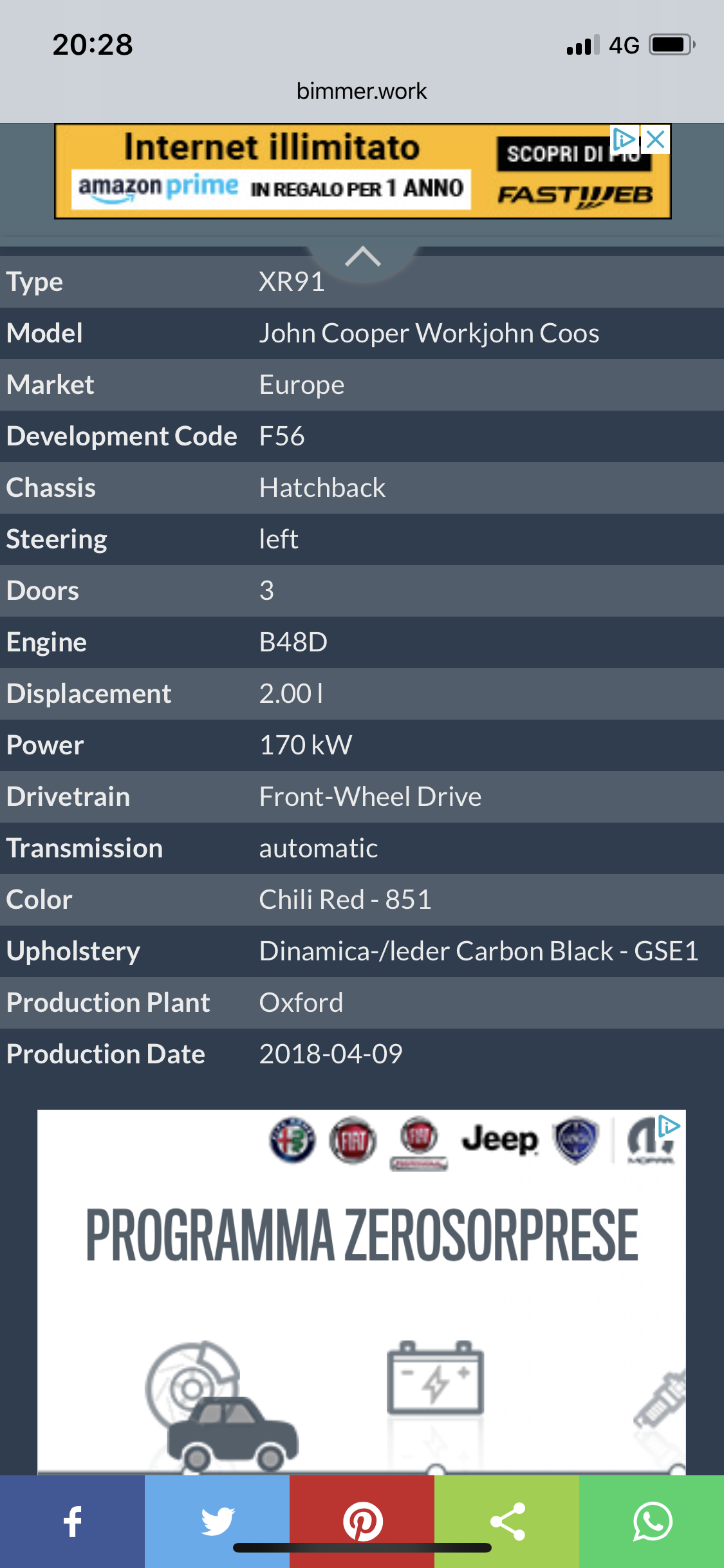

JCW fine 2017, B48D.
Il mio cambio però è manuale non capisco perchè c'è scritto automatico.
ciao grazie x i dati interessante produzione 20 novembre 2017 ma col nuovo codice motore B48D ! mha per la faccenda dicitura cambio sul VIN scritto al contrario del reale sentiamo il parere di W leone specialista in materia !
