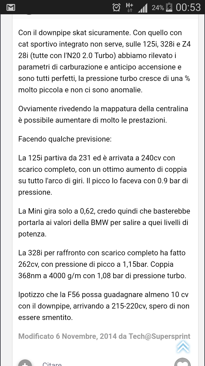

Inoltre se montiamo un lettore obd come mai con il jb4 e l nm abbiamo la lettura reale della pressione turbo... non dovrebbe essere una lettura falsata quella che ha la centralina? In questa maniera se si va in concessionaria tramite i log non si vede una maggiore pressione di sovralimentazione ... e quindi qualcosa di anomalo ? Come mai se la centralina che per assurdo dovrebbe credere che quella pressione sia piu bassa la indica via obd corretta ? Mi pare sia il modulo nm a consentire ciò.
Posto uno screenshot delle pressioni di sovralimentazione a cui girano Cooper s ... jcw e le altre varianti del motore dell 2000 twinpowerturbo. .. (reperito nella discussione dello scarico supersprint)
Aumenta la pressione di 0.2 bar ma non so di preciso quale versione.
