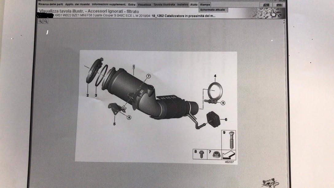

Salve torno sulla faccenda GPF sui benzina EURO6 C  2018 ( comprende le omologazioni/ immatricolazioni da settembre 2017 ) in particolare , riprendendo i post trascorsi i B 48 c EURO 6C da libretto. Ora dopo indagine documentata presso BMW posso affermare con certezza  100% che montano il GPF . Cronistoria avevo nei post precedenti detto che dal web ( detto che erano solo bla bla) e da officina BMW della presenza del GPF . per avere una ulteriore certezza con N r telaio sono andato in magazzino a fare controllo e con mia delusione NON appariva il GPF !!! . Ritornato dal responsabile officina che mi ha riconfermato la sua presenza promettendomi che lui stesso avrebbe controllato . Infatti mi e' appena arrivata E mail coi dati mia vettura e in particolare una APENDICE che specifica : dati aggiuntivi ai precedenti ecc .. con tanto di foto del pezzo di ricambio il GPF . Cioe' andando a verificare sul catalogo apparivano i dati non aggiornati , riaggiornati in seguito con apposita appendice della casa riguardando appunto in specifico il mio motore . ora appena riesco mando il tutto sul forum . PS : gli interessati e scettici possono fare un controllo presso la loro concessionaria citando ovviamente l' aggiornamento del catalogo ricambi . PS Nr 2 : riguardo a frenky e alle JCW che aveva visto l' esploso dello scarico senza il GPF e' perche essendo quasi attaccato al motore non ne fa parte , pero' ci sono delle differenze per questo lo scarico up grade non e' montabile sia sulla Cooper S che la JCW . Spero veddiate il post e lo commentiate , a risentirci ciao

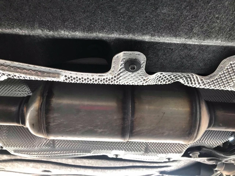

Riciao invio documento con specifiche " aggiuntive " riguardo GPF per mod . cooper S motori X R 51 B 48 c EURO 6 C . la parte cancellata e' il cod. telaio . Vorrei fare una ulteriore precisazione il documento e' specifico per la Cooper S .dato che non ho chiesto in specifico per JCW , ma sono sicuro al 99,99% che valga pure per il JCW EURO 6 C !

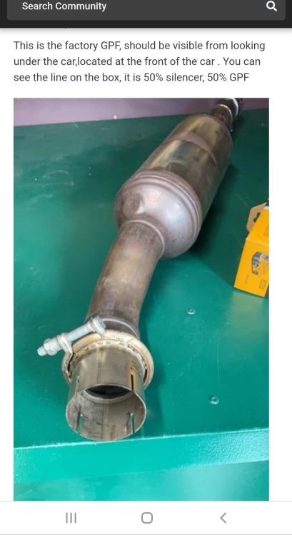

Ho letto che anche all'estero hanno lo "stesso" problema: non sanno se l'hanno oppure no ! Il loro capofficina da terminale collegato a Monaco diceva no assolutamente, mentre chinandosi fisicamente dentro (o sotto) il vano motore ha visto che era presente. Quindi ha sentenziato: a Monaco non ci capiscono nulla.... :new_01: E ha anche detto che questo "aggeggio" causerà problemi nel montaggio di scarichi modificati (penso non sappia nemmeno del tubo dritto BRS)

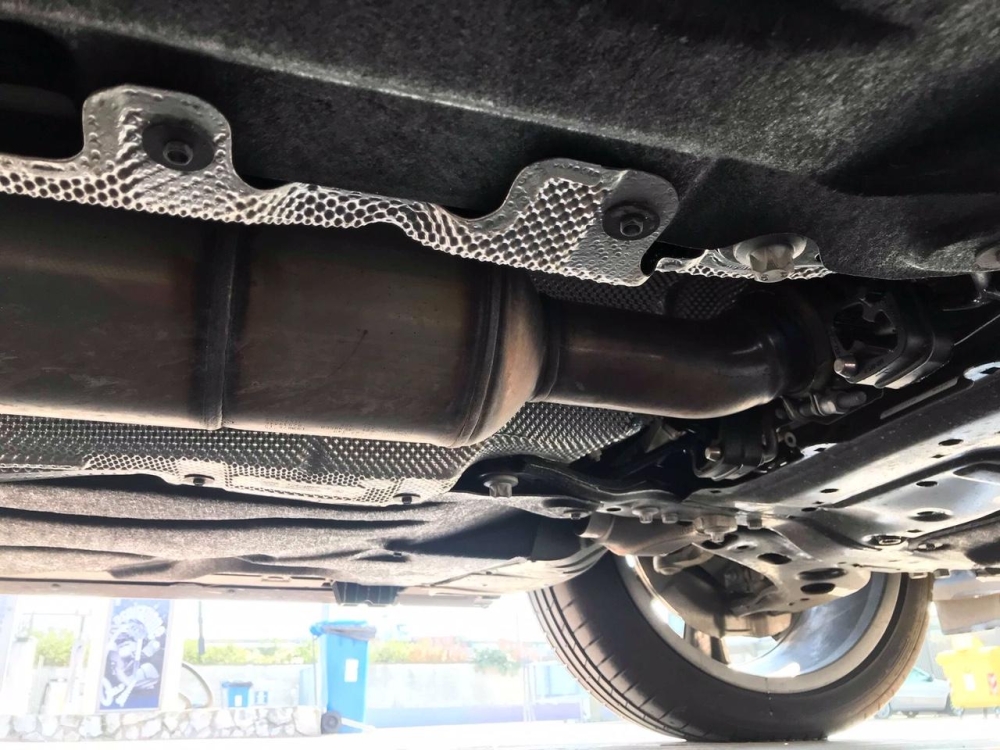

Eccomi qui ! dunque vi garantisco che la foto del GPF non me la sono inventata e costruita io per cui il ricambio per la mini con il mio Nr telaio  e modello XR 51 e motore B48 c c'e' ed esiste , che poi l'aggiornamento del catalogo sia arrivato in ritardo o altro non saprei , inoltre clienti e io stesso ho avuto una fase di rigenerazione , la normativa EURO 6C e cio' che prescrive la si puo' trovare sul web , poi perche' non fate la stessa procedura che ho fatto io? forse le vostre "fonti" sono sprovviste dell' aggiornamento del catalogo ? o dobbiamo fare la " madre " di tutte le verifiche smontare le varie cover e vedere dal vivo il GPF ? voi finora avete prodotto solo chiacchiere io dei documenti! , pure a me il magazziniere con il PC davanti al naso mi ha confermato che NON c'era!! ma con chi e' capace del suo mestire e' saltato fuori, adesso si dira perfino che e' montato solo sulla mia !! e' proprio vero che non c'e' peggior  sordo di chi non vuole sentire, .Pensavo di di avervi convinti ma non e' cosi , ma non e' finita qui , producete documenti non ma , mi , mi ha detto , solo chiacchiere .

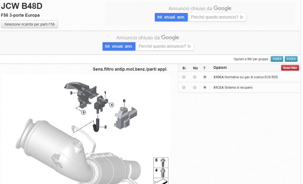

Premetto che fondamentalmente non mi importa se la mia JCW abbia o meno il FAP, ma giusto per fare un pò di chiarezza, ho notato che guardando su ETK e confrontando una JCW con B48D (quindi ad esempio la mia) e una JCW con B48 si nota, nella sezione "impianto gas di scarico", che sul B48D esiste una ulteriore sezione "sensore filtro antiparticolato motori benzina" cosa che non esiste inserendo un modello con B48. Quindi direi che anche su ETK abbiamo la conferma della sua esistenza sui modelli equipaggiati con il B48D.

Confrontando poi tramite n.telaio su etk la mia e una JCW a caso di inizio 2017, ho notato differenze nei codici di pistoni, bielle e tutto ciò che riguarda il blocco motore.
