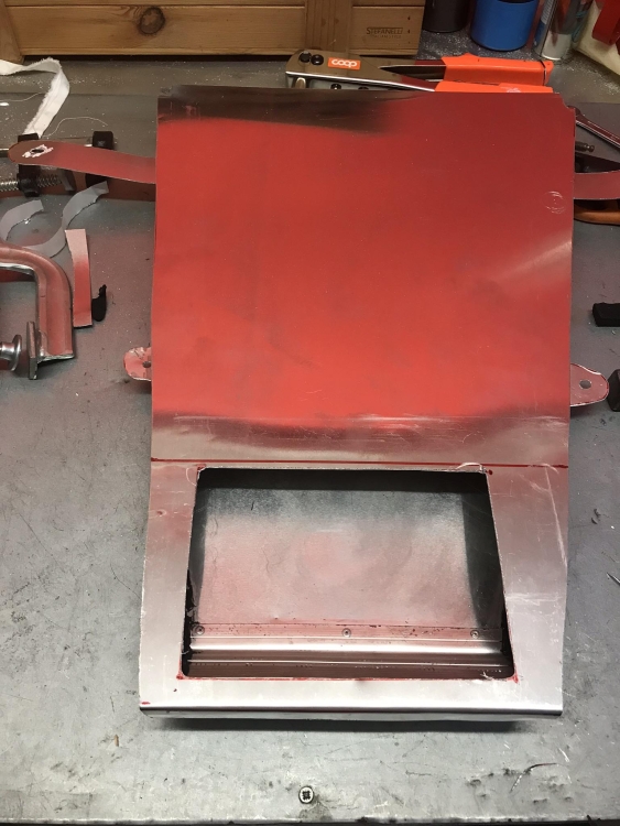

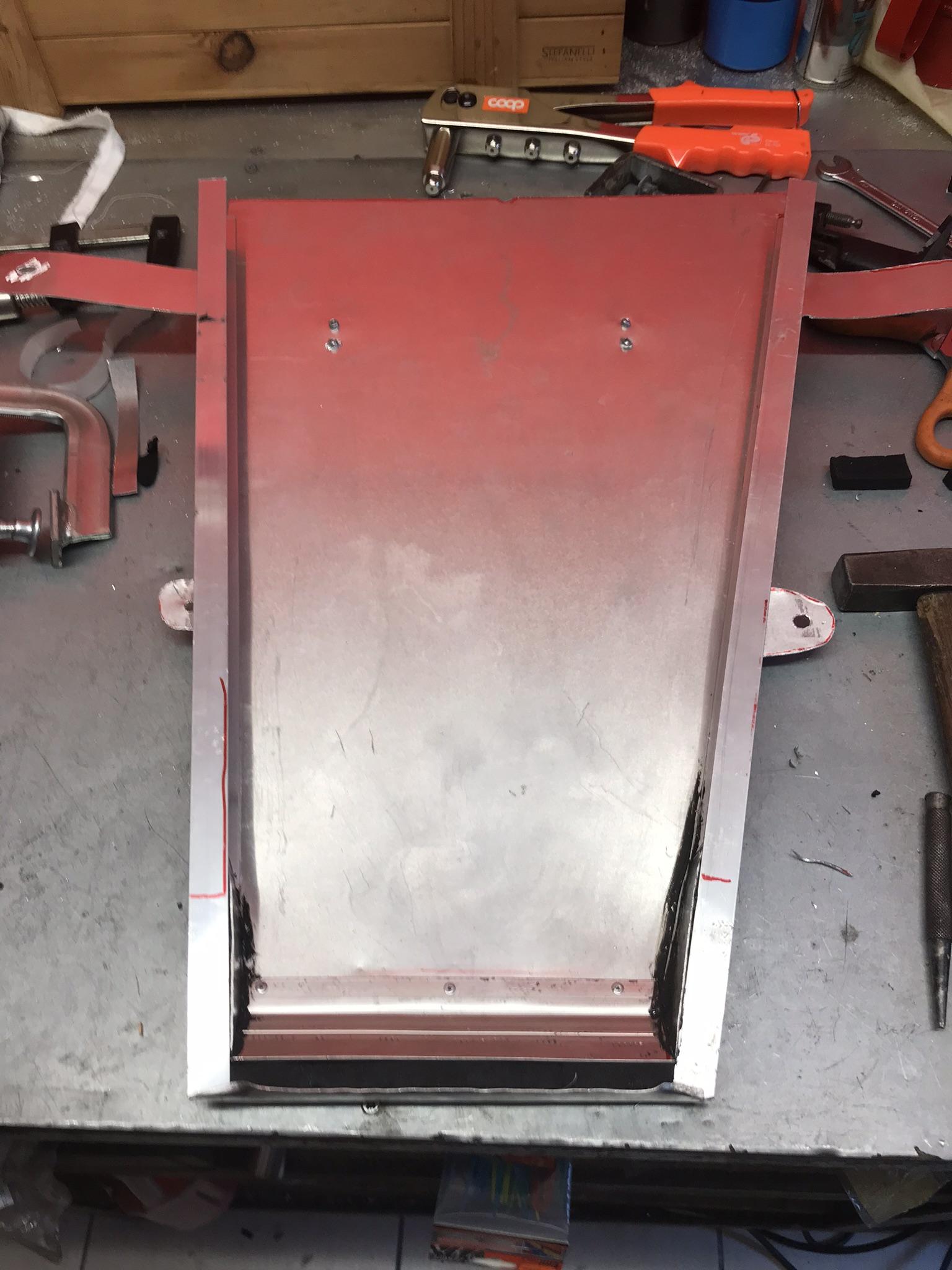

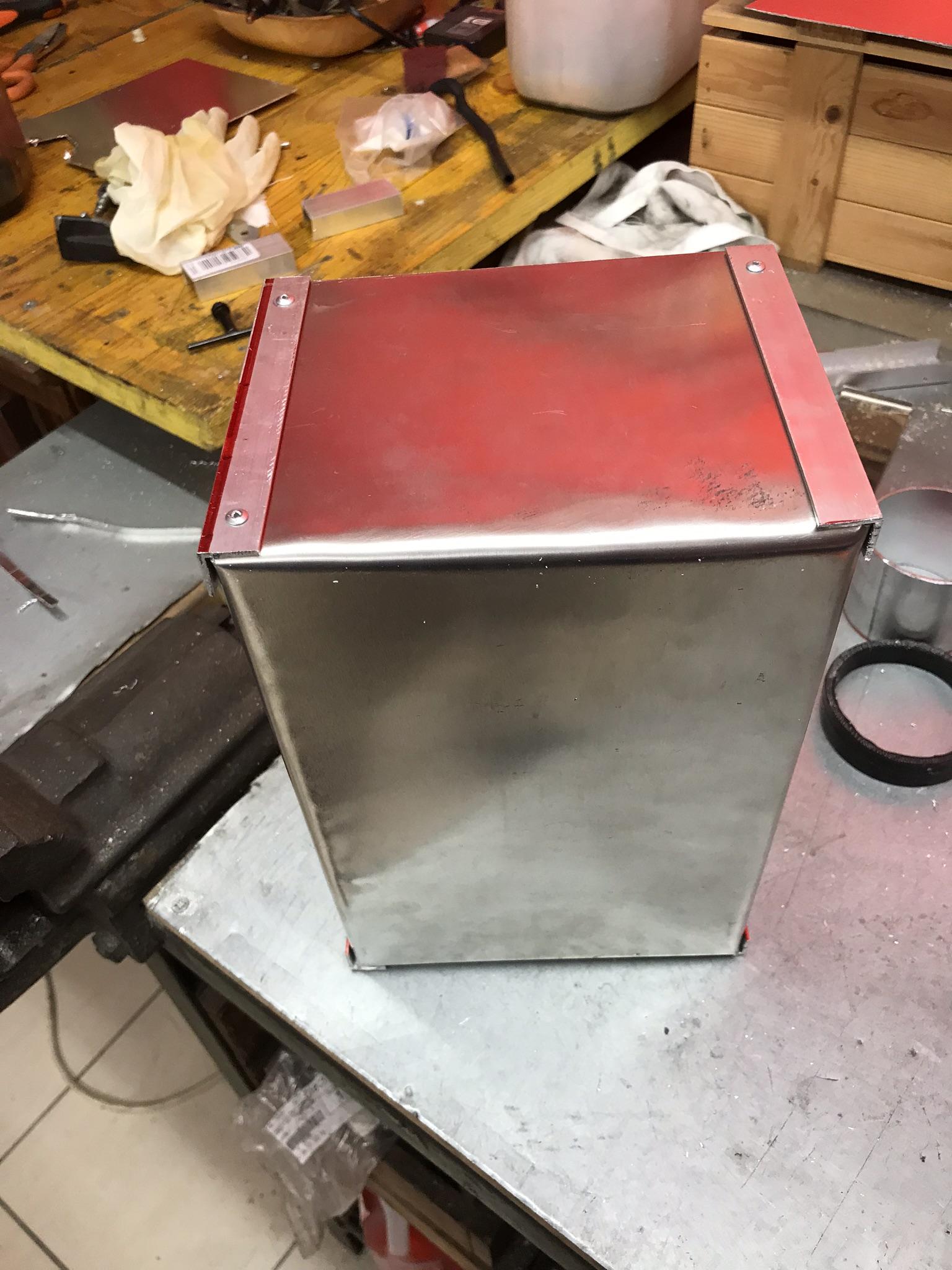

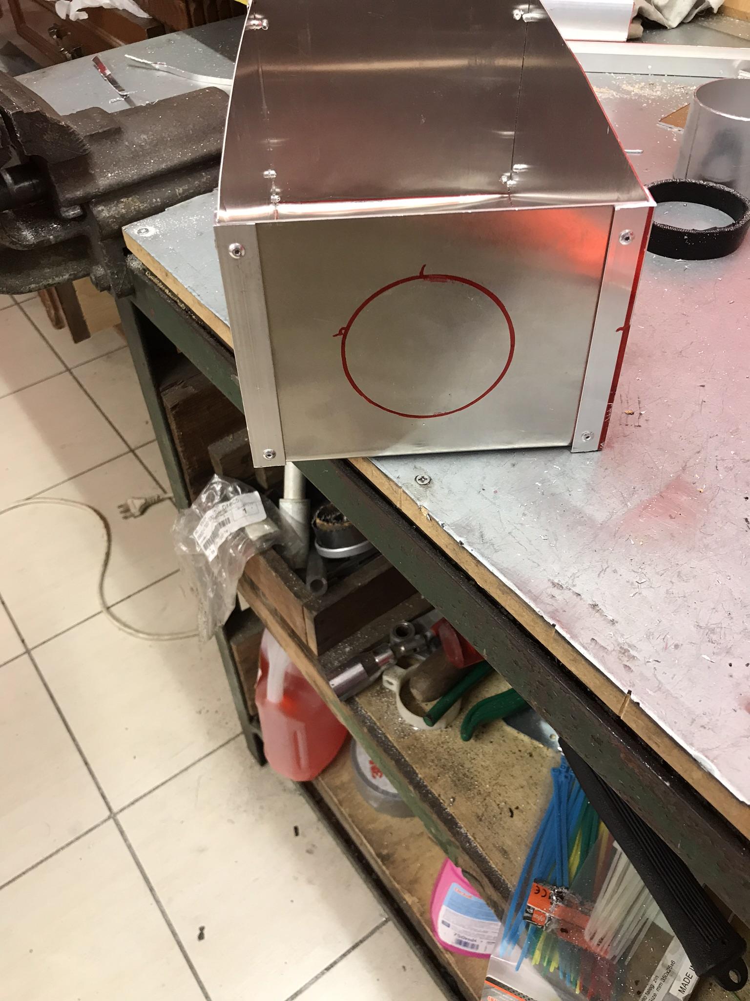

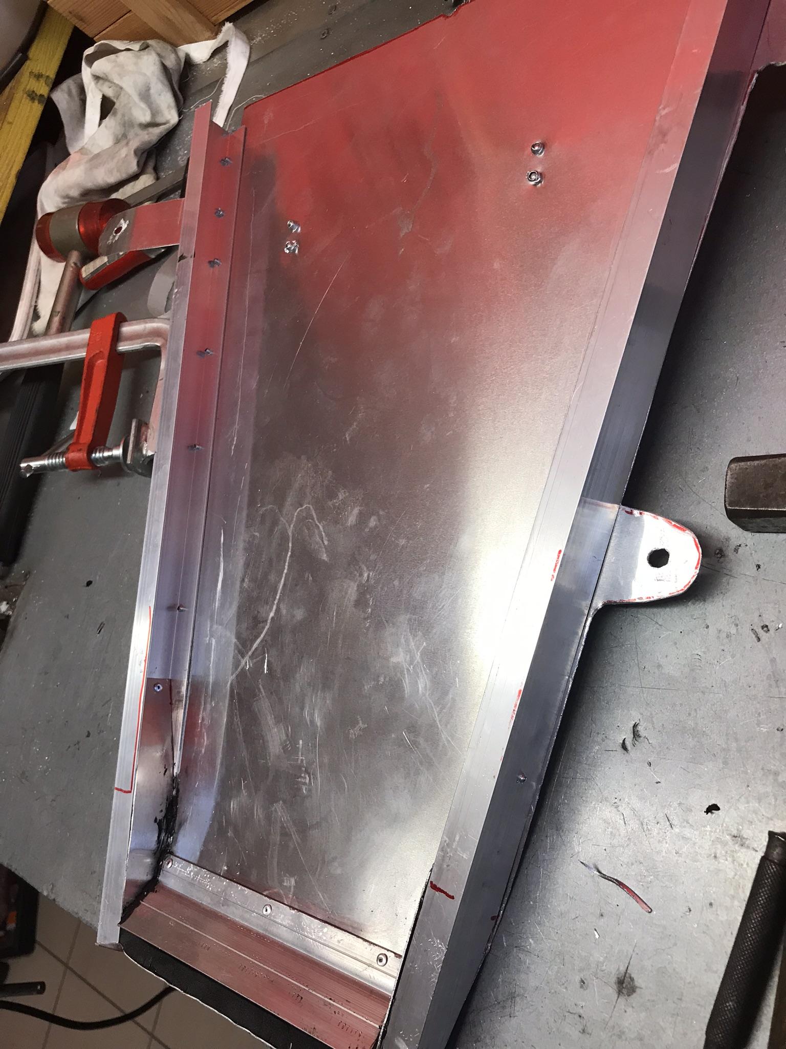

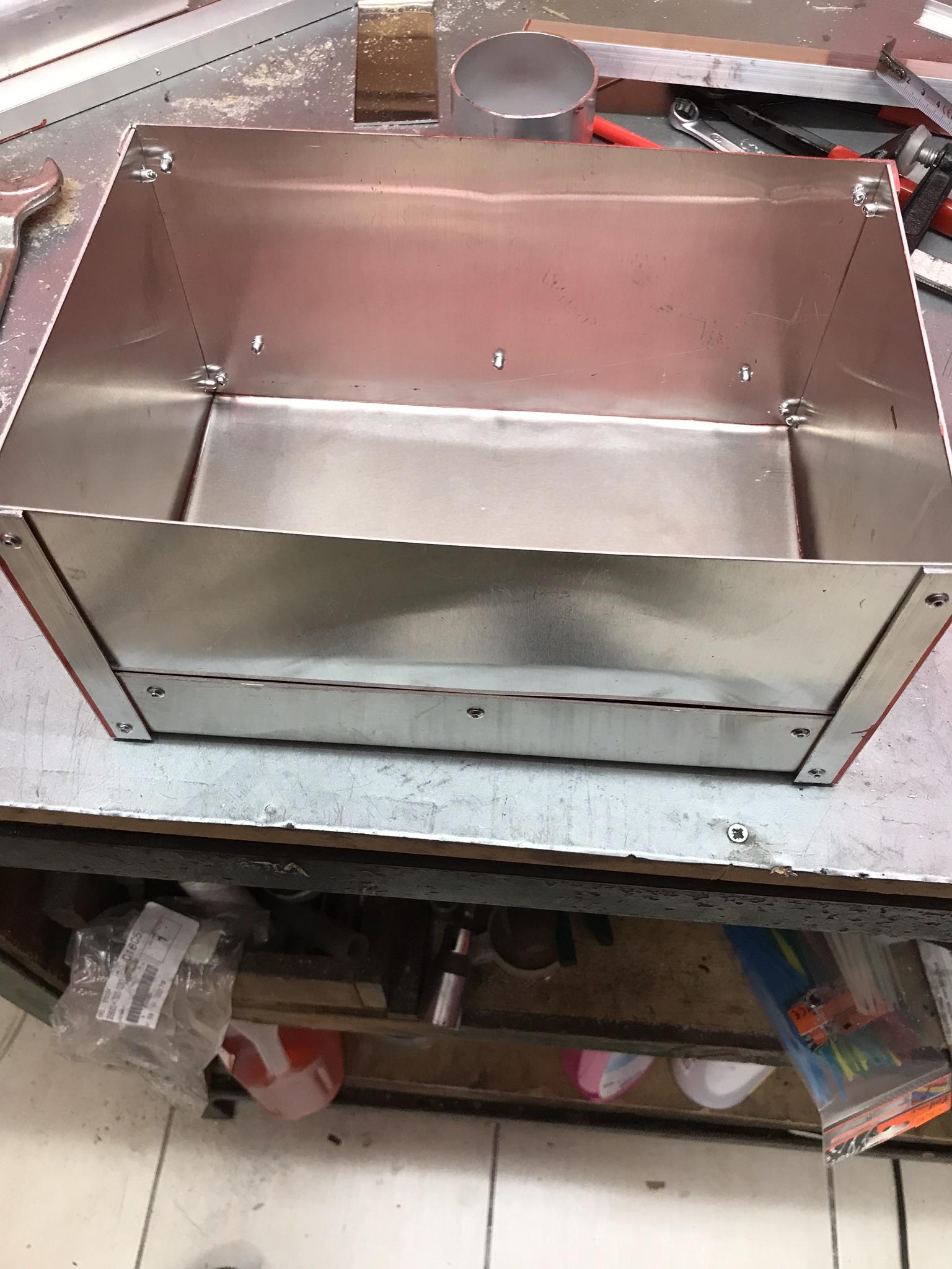

albi.bugo Inviato 29 Luglio 2019 Segnala Condividi Inviato 29 Luglio 2019 Ciao Ragazzi, Voglio condividere questo progetto che mi è salatao in mente per una aspirazione diretta per la mia Cooper s r 56 sulla base del Kit aspirazione della AEM. Non avendo tanti soldi da spendere e con una buona manualità ed inventiva che mi ha sempre contraddistinto ho pensato di prendere spunto dal Kit della AEM e riprodurlo io da solo con un costo notevolmente più basso dato che secondo me quel kit ha un costo esagerato per quello che offre! Mi sono armato di pazienza e di lastre di alluminio e ho iniziato a fare questo che vedete in foto. Lo so non è bello e raffinato come il più blasonato ma secondo me può svolgere egreggiamente il suo compito. Ovviamente non è ancora completo ma pian piano sta prenderendo forma e alla fine dopo una bella mano di nero penso che la sua porca figura la possa fare!! Che ne dite?? Non siate troppo severi vi prego!! Link al commento Condividi su altri siti Altre opzioni di condivisione...

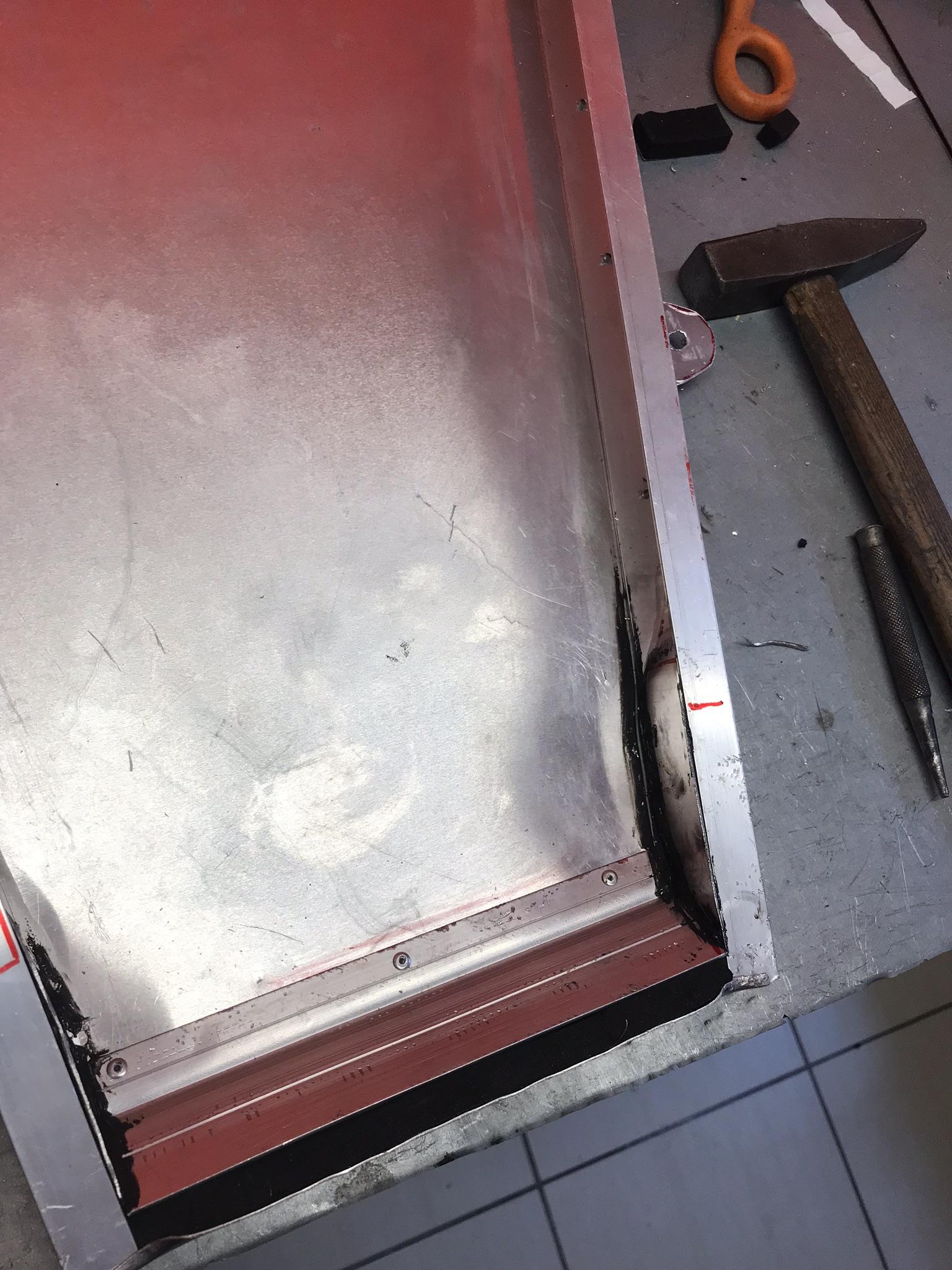

Steven Inviato 29 Luglio 2019 Segnala Condividi Inviato 29 Luglio 2019 Ciao... La cosa che ho notato subito sono I rivetti,che x me non vanno molto bebe perche' non sigillano bene la cassa filtro diciamo Il consiglio che mi viene di darti e' quello di sigillare con del sigillante ad alte temperature tutte le giunte delle lamiete e rivetti+e' ernetica merglio e' Hai meno perdite d'aria. X il resto... Buon lavoro e buon divertimento!!!! Attendiamo le foto del lavoro finito Link al commento Condividi su altri siti Altre opzioni di condivisione...
cesare Inviato 29 Luglio 2019 Segnala Condividi Inviato 29 Luglio 2019 L'aspetto è ottimo! Il lato negativo è che di solito l'insieme filtro e cassettina originale sono difficilmente battibili! Link al commento Condividi su altri siti Altre opzioni di condivisione...

albi.bugo Inviato 30 Luglio 2019 Autore Segnala Condividi Inviato 30 Luglio 2019 19 ore fa, Steven ha scritto: Ciao... La cosa che ho notato subito sono I rivetti,che x me non vanno molto bebe perche' non sigillano bene la cassa filtro diciamo Il consiglio che mi viene di darti e' quello di sigillare con del sigillante ad alte temperature tutte le giunte delle lamiete e rivetti+e' ernetica merglio e' Hai meno perdite d'aria. X il resto... Buon lavoro e buon divertimento!!!! Attendiamo le foto del lavoro finito Per quanto riguarda i rivetti non penso che generino perdite notevoli, per il discorso di sigillare gli angoli per delle perdite ci avevo gà pensato e opterei per del sigillante per guarnizoni motore. Comunque non penso che la cassa filtro debba essere proprio ermetica, secondo me deve solo convogliare al massimo i flussi di aria fresca proveniente dal davanti il discorso dell'ermetico è solo per la sporcizia che però è filtrata dal filtro a cono che metto dentro la cassa filtro. Link al commento Condividi su altri siti Altre opzioni di condivisione...

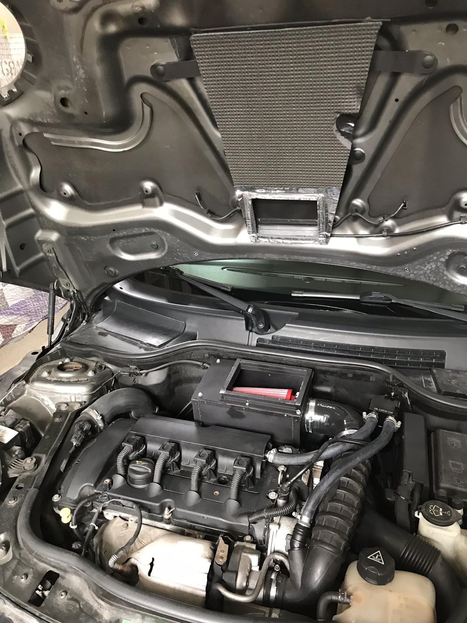

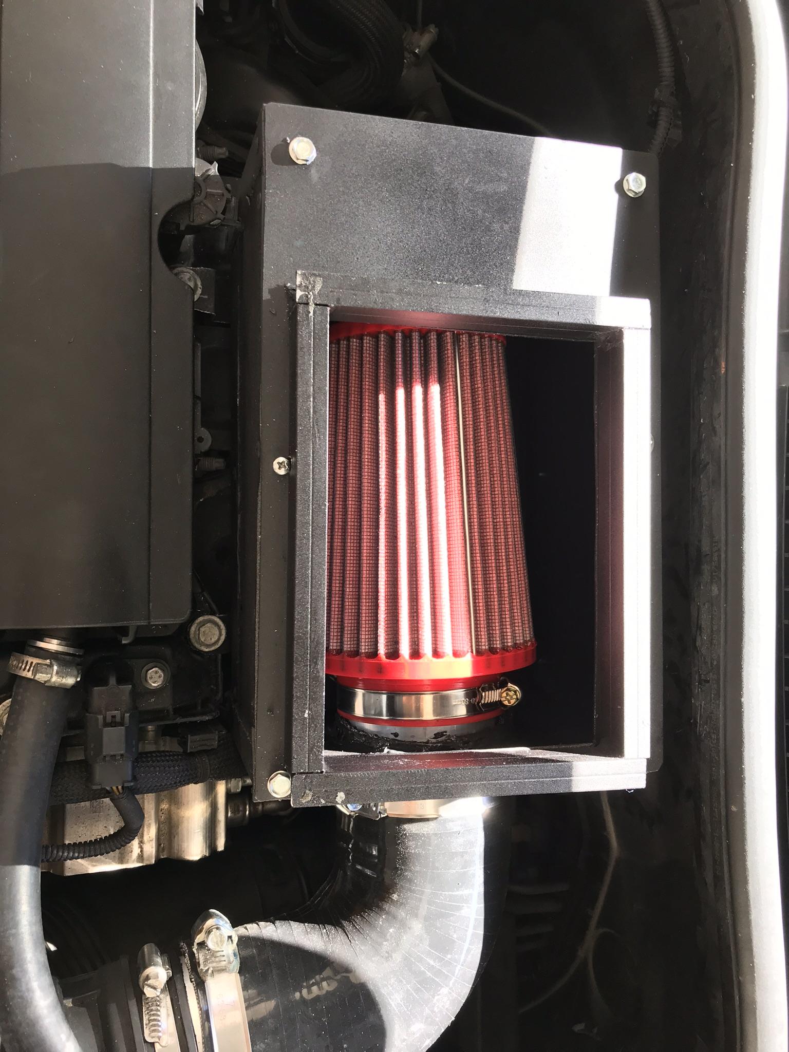

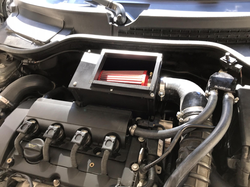

albi.bugo Inviato 21 Agosto 2019 Autore Segnala Condividi Inviato 21 Agosto 2019 Progetto finito, ecco a voi il risultato: Link al commento Condividi su altri siti Altre opzioni di condivisione...
albi.bugo Inviato 21 Agosto 2019 Autore Segnala Condividi Inviato 21 Agosto 2019 Come sensazione oltre ad avere un rumoro fantastico in aspirazione con sbuffi in rilascio, mi sembra di aver acquistato una risposta più pronta all'acceleratore, come se fossi sempre con il tasto Sport anche se non lo seleziono però mi è sembrato che agli alti stenta un pochino, e come se gli mancasse un pò di benza dato che adesso entra più aria. Lo stesso mi è stato confermato da un mio amico meccanico che mi ha detto che la macchina andrebbe rimappata se si vuol avere più benefici perchè entrando più aria si dovrebbe ingrassare un po' la miscela aria/benzina. Adesso ho in programma di acquaistare anche uno Skat così poi faccio mappare il tutto. Link al commento Condividi su altri siti Altre opzioni di condivisione...
Steven Inviato 21 Agosto 2019 Segnala Condividi Inviato 21 Agosto 2019 Alla fine e’ venuto un bel lavoro complimenti!!!! ma dire che l’auto vada come se fosse inserita la funzione sport avendo sostituito solo l’airbox scusami eh,ma e’ un tantino esagerato... che hai trovato miglioramenti non lo metto in discussione!!!! ma che e’ come se fosse in sport e’ praticamente impossibile... comunque bel lavoro davvero... Link al commento Condividi su altri siti Altre opzioni di condivisione...
