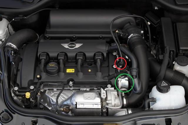

  11. Ho visto una volta un video su Youtube che questo problema del minimo poteva derivare anche da il tubo di ritorno dello sfiato dei vapori olio rotto o che sfiata che esce nella parte sx ( guardando il motore da davanti) posteriore del coperchio punterie. prova a far dare un'occhiata anche li, provare non costa niente!

  14. Mi dispiace, invece a me sembra risolto. Tienici informato su cosa trovano in Mini!!

  17. Sembra che arrivi da li ma è perchè si riperquote sull'asse a camme dello scarico dove è attaccata la pompa. Se anche tu come me hai cambiato la catena di distribuzione e continua afarti rumore soprattutto a freddo io farei questa prova. Il tubo da scollegare è quello cerchiato di rosso, è attaccato tramite un innesto che puoi scollegare premendo lateralmente e tirando in su. se lo fai a macchina accesa è un pò più duro da staccare perchè c'è la pompa a vuoto che succhia in giù il tubo ma non ti preoccupare che viene basta premere al lato dell'innesto e tirare. La pompa a vuoto da dove esce il tubo è quella cerchiata di verde, anche se non hai lo stesso motore del mio ma la sua posizione è sempre quella!. Se a motore accesso ti fa il rumore e staccando questo tubo non te lo fa più o te lo fa molto meno probabilmente è la pompa che ha gioco e che nel muoversi fa romore.
