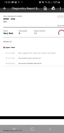

Salve ragazzi, sto avendo nuovi problemi con l'auto, dopo aver risolto il problema dei colpi in testa (misfiring dalla diagnosi), mi ritrovo con l'auto che entra sempre in recovery appena l'accendo, dalla diagnosi mi escono questi errori ( allego foto sotto ). Il mio meccanico non riesce ancora a risolvere il problema e io mi ritrovo ora con un auto che non posso usare. Qualcuno ha avuto gli stessi problemi e ha risolto ? 8bac49fd99775803cd8c52fe8606b196.jpg
Inviato dal mio SM-G965F utilizzando Tapatalk
Ciao, purtroppo le immagini allegate sono troppo piccole per leggere i codici degli errori, prova a ricaricarle oppure a scriverli manualmente...

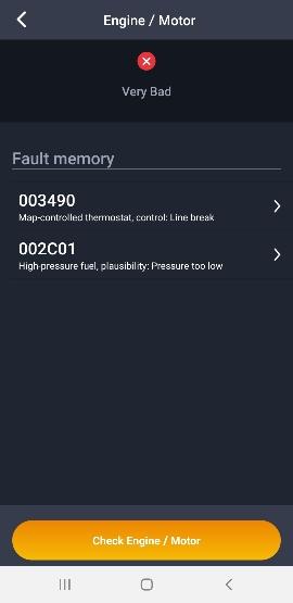

Il codice 003490 si riferisce al termostato del motore (MAP) che è scollegato o non funzionante; questo è il termostato che controlla la temperatura di funzionamento del motore per mantenere l'efficienza ed i giusti valori degli inquinanti dei gas di scarico.
Il codice 002C01 si riferisce alla pompa del carburante ad alta pressione (HPFP), legge una pressione troppo bassa del carburante e quindi non sufficiente a far funzionare il motore.

Sisi questo lo so, io ho fatto controllare la pompa alta pressione e la pressione che ha è giusta, la pompa sembrerebbe funzionare bene. Ho controllato anche la pompa dietro cambiandola e il problema non si è risolto. Per quanto riguarda il termostato, non credo che vada ad influire sull'avvio. Può essere però che mi faccia andare in protezione l'auto ?
