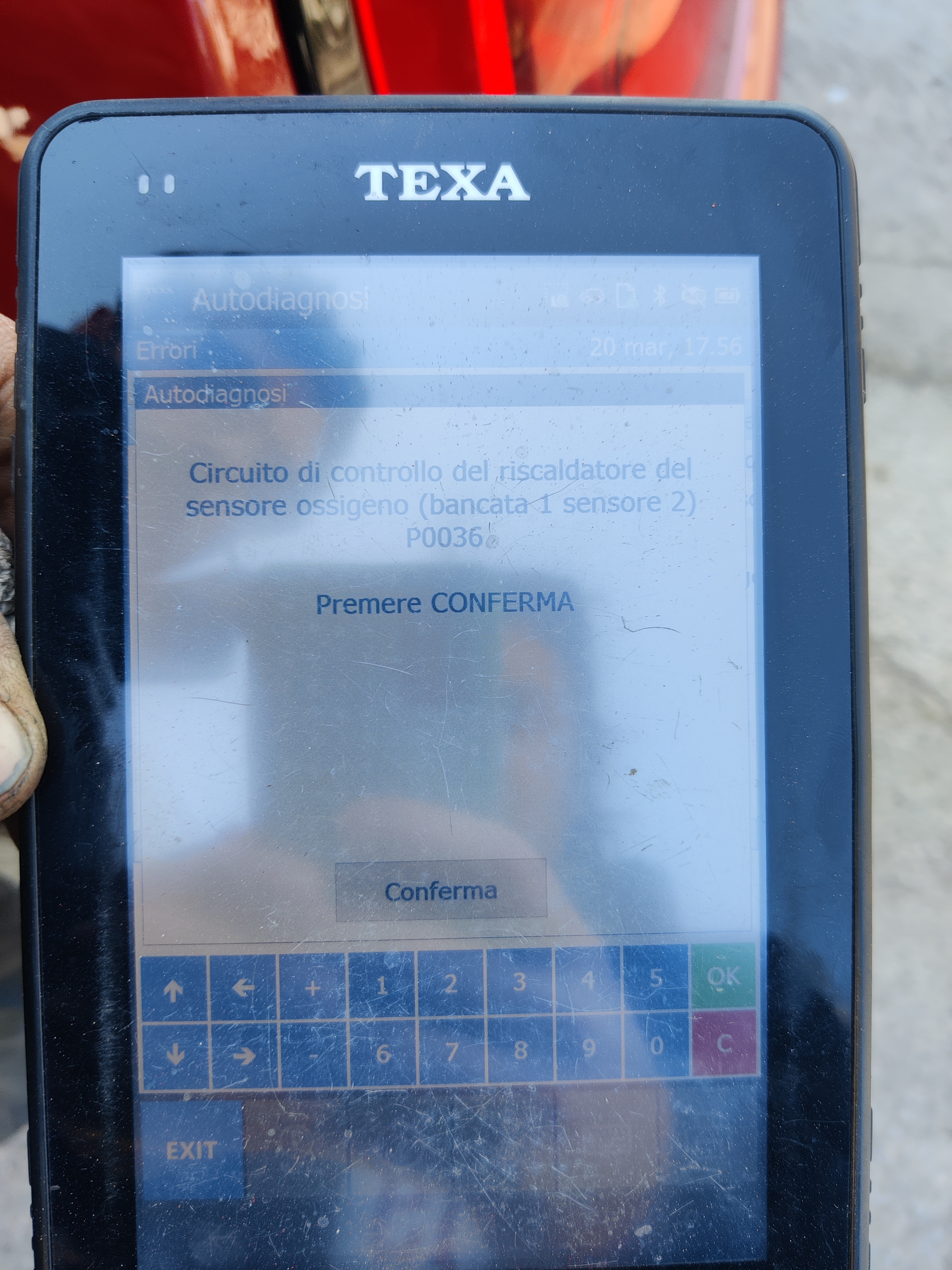

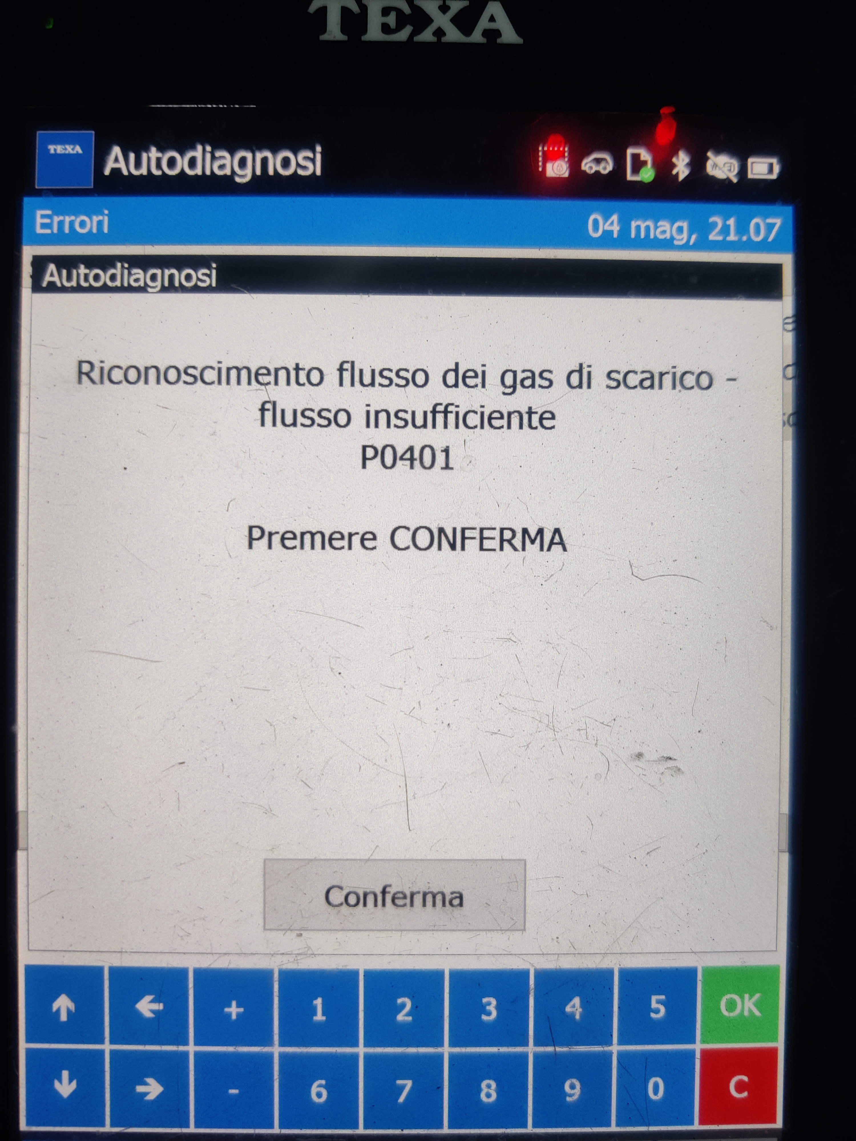

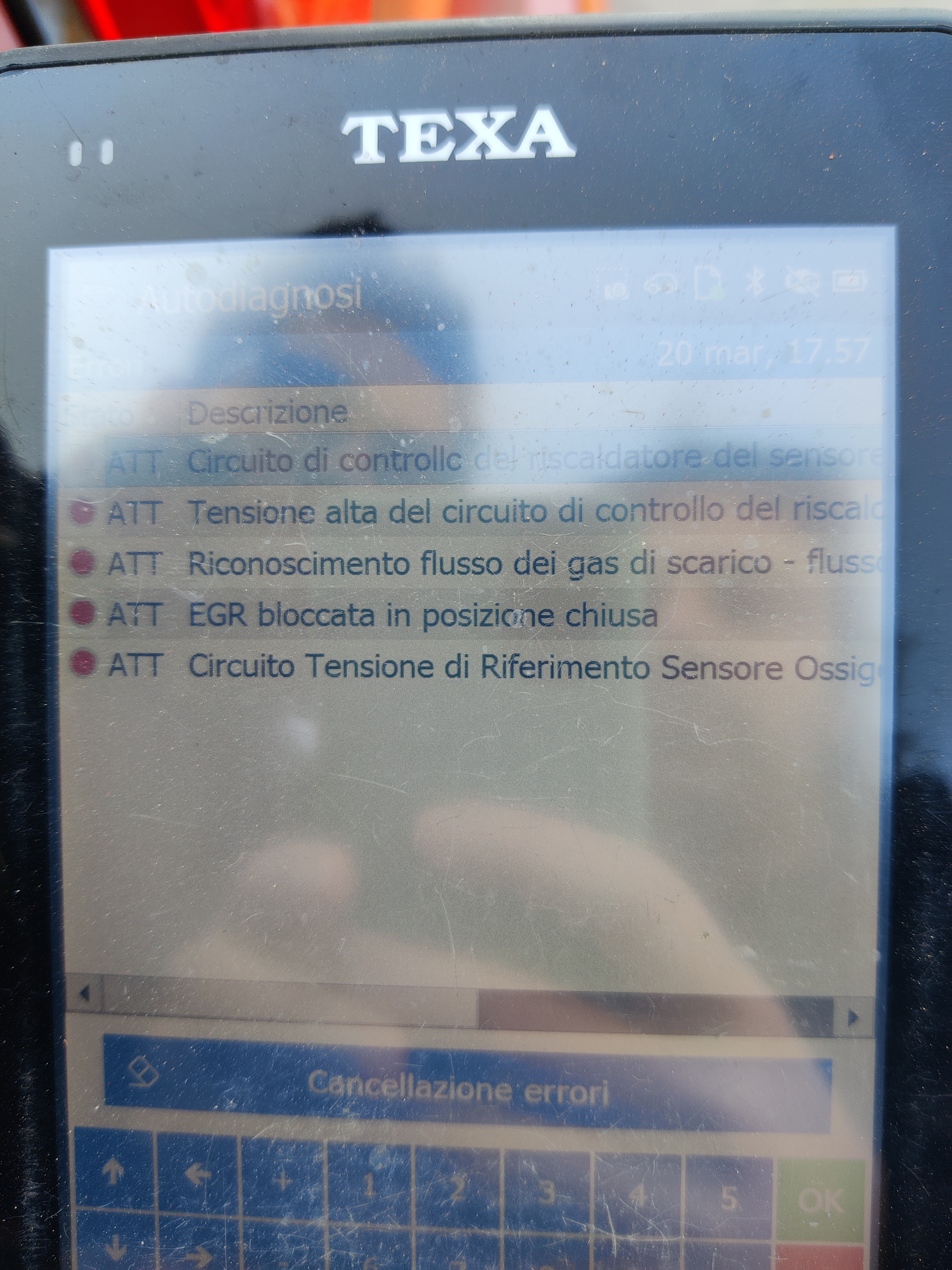

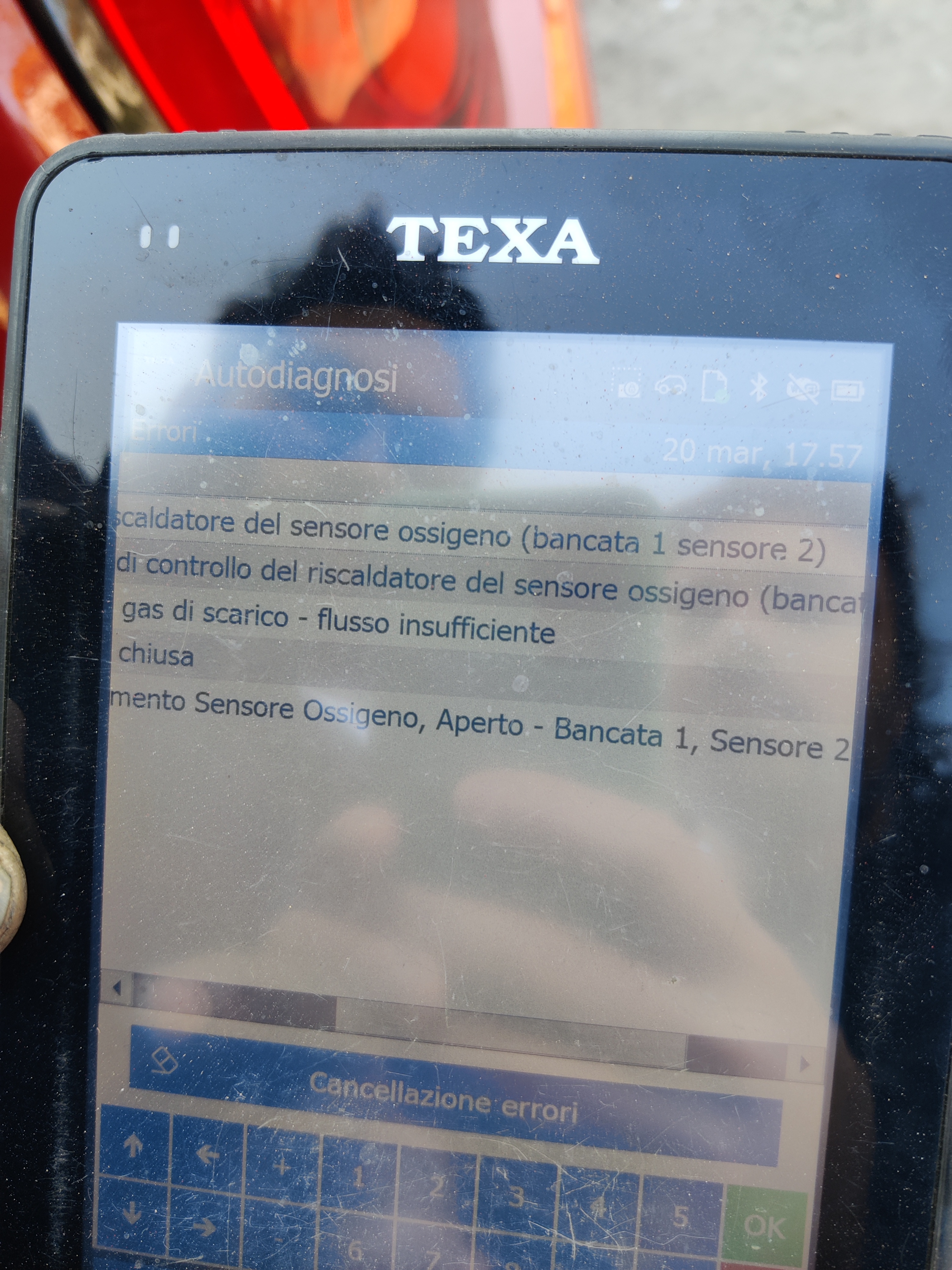

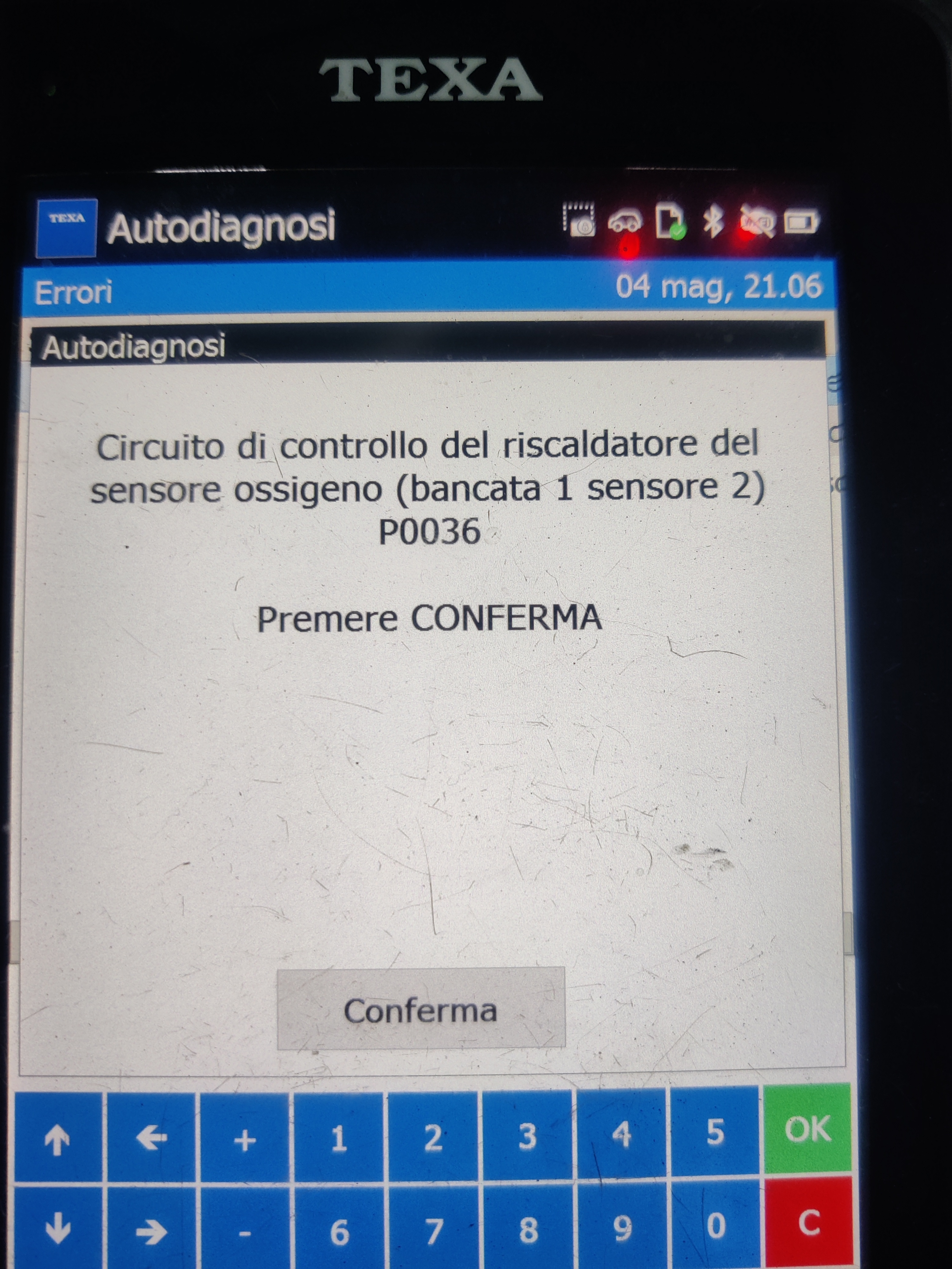

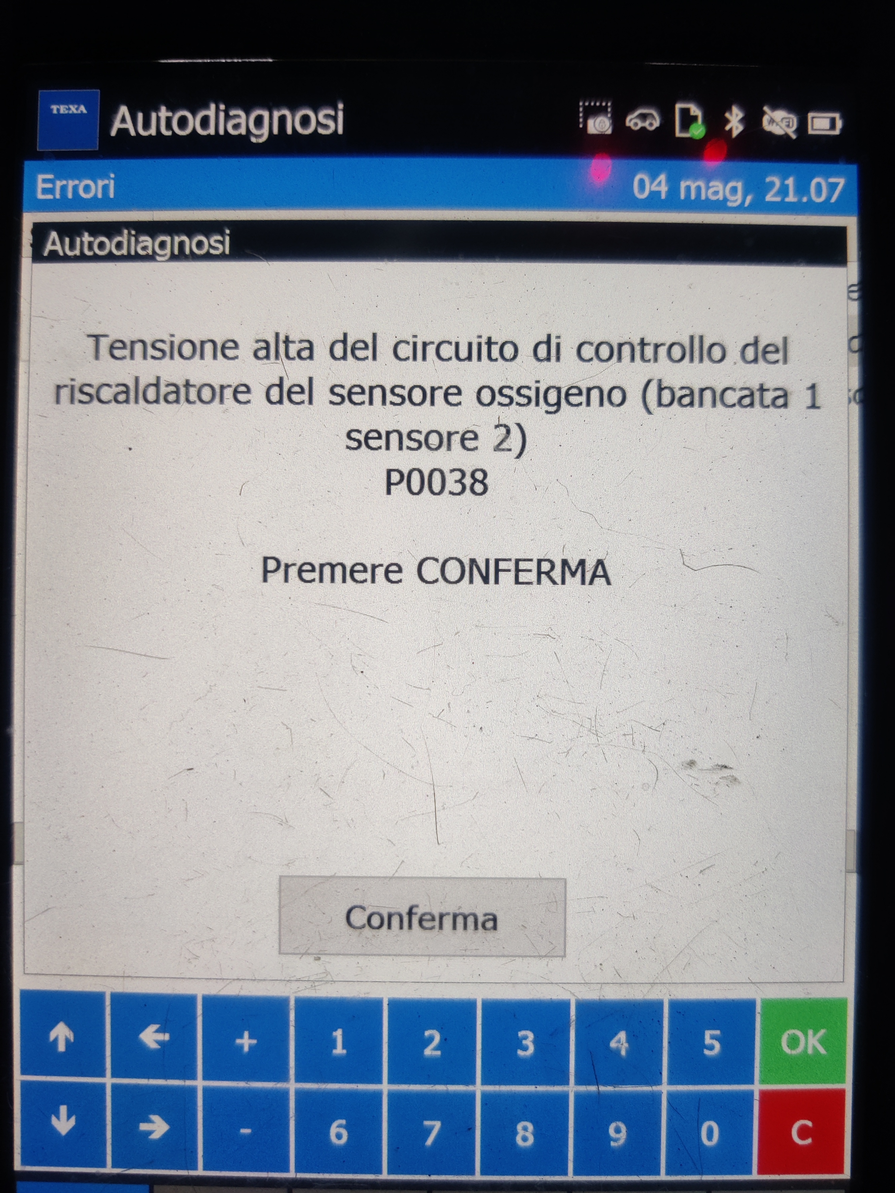

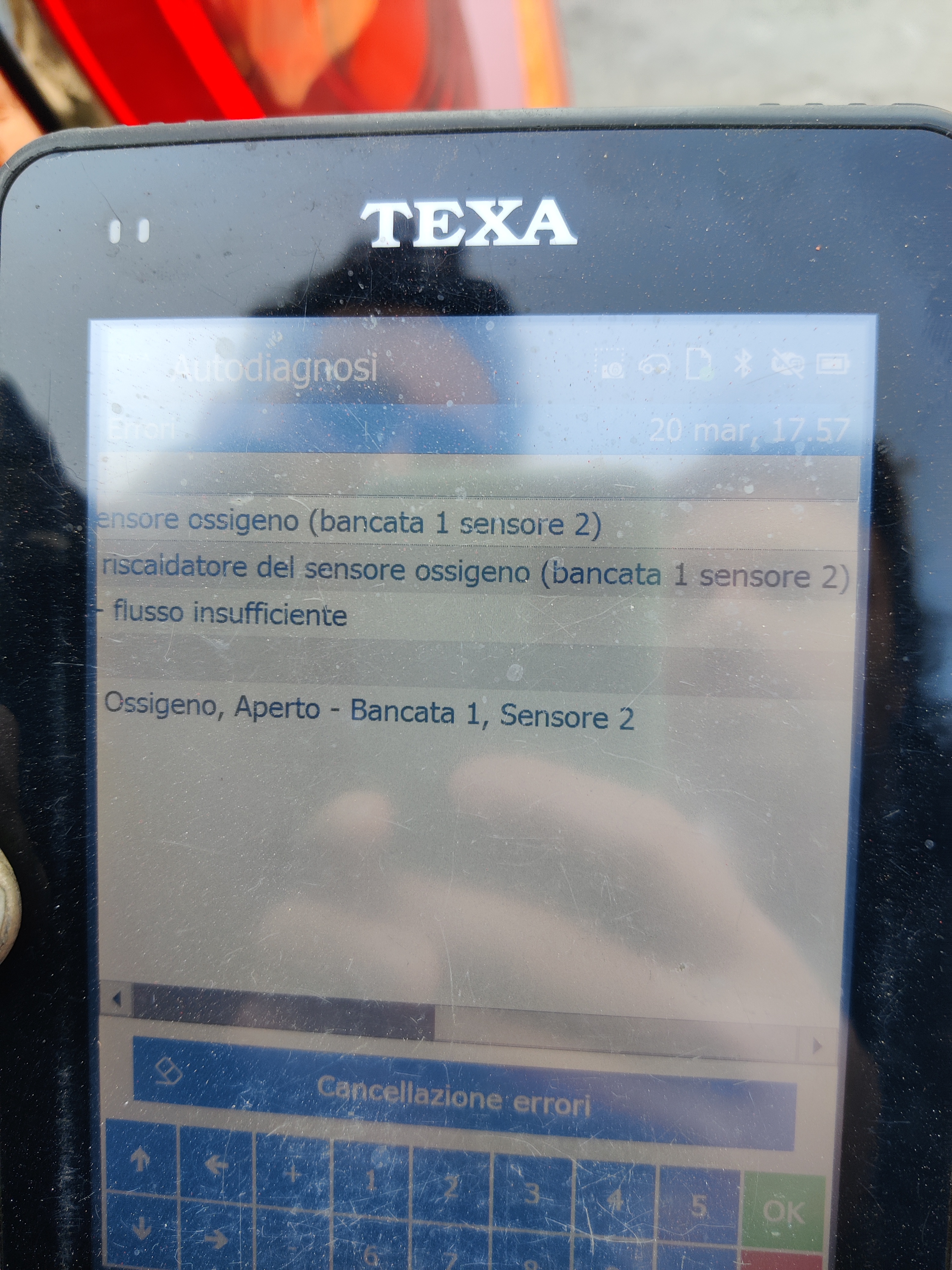

Ciao, mm non ancora, ho sostituito l'egr con una pierburg nuova originale, ho cambiato il sensore ossigeno e la sonda lambda sotto il catalizzatore ma niente sta spia continua a comparire. Comunque rispetto alle foto postate sopra adesso EGR bloccata in posizione chiusa non me lo dà più però sono rimasti questi errori ancora
@Capu91 Secondo me dovresti smontare il collettore di aspirazione e vedere com'è messo, purtroppo tende ad accumulare sporcizia, quanti km hai?
Sinceramente non saprei, io questi codici non li avevo sai...
Pensa che l'egr sono riuscito ad aprirla e pulirla bene sbloccandola dal residuo che è entrato tra stelo e boccola di scorrimento! Funziona quindi bene così
La macchina ha 57000 km però va bene di motore non singhiozza o roba del genere

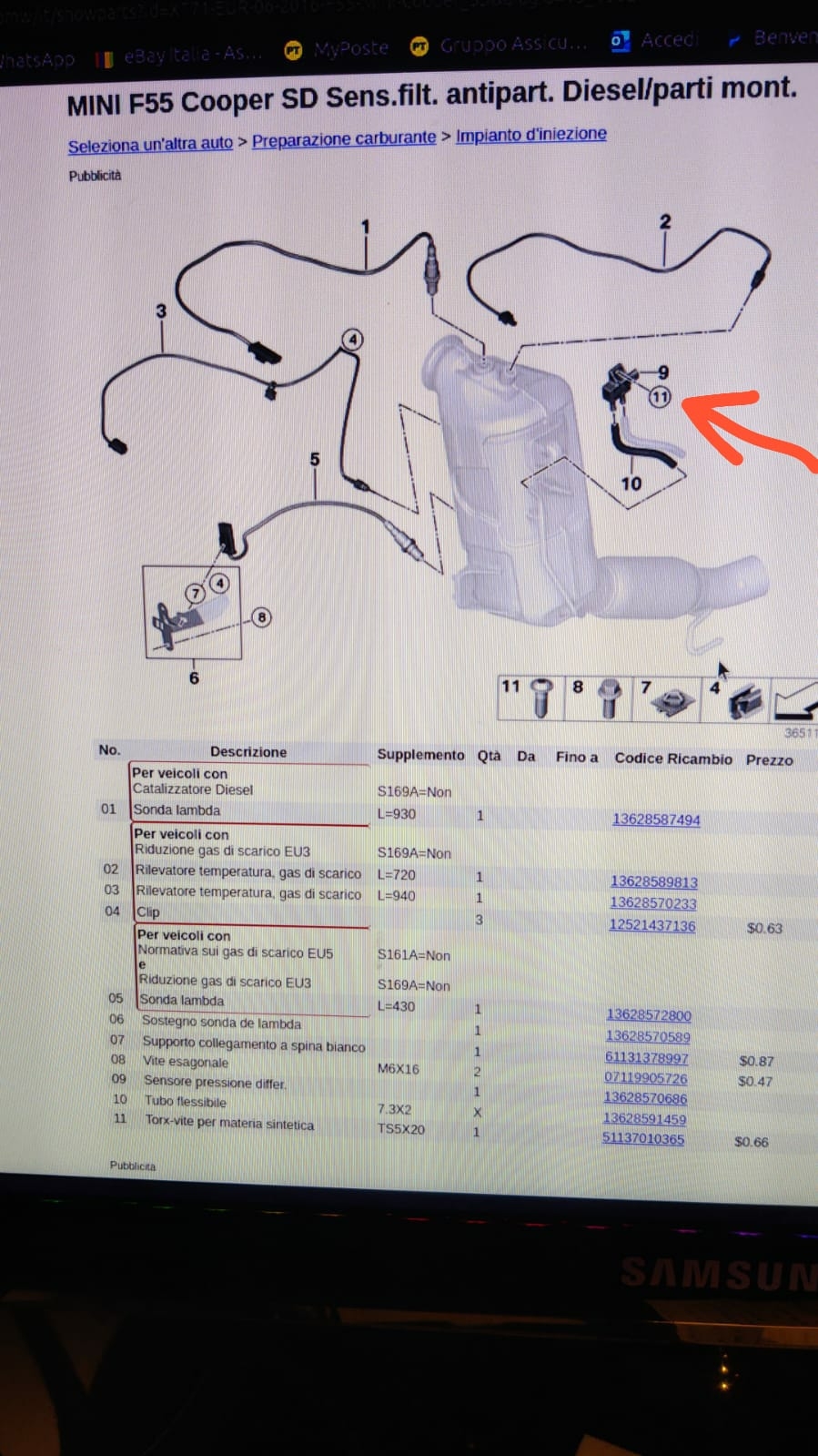

Si ok, ma gli danno problemi dei sensori non posti sull'aspirazione ma sul fap
L'unica è smontare gli altri due sensori posti in alto e controllare in che stato sono, cioè tra un po' gli ho cambiati tutti sul catalizzatore e mi sa ancora problemi sta spia, però la macchina spinge come se non avesse niente se aveva l'aspirazione tappata dai residui non andrebbe la macchina

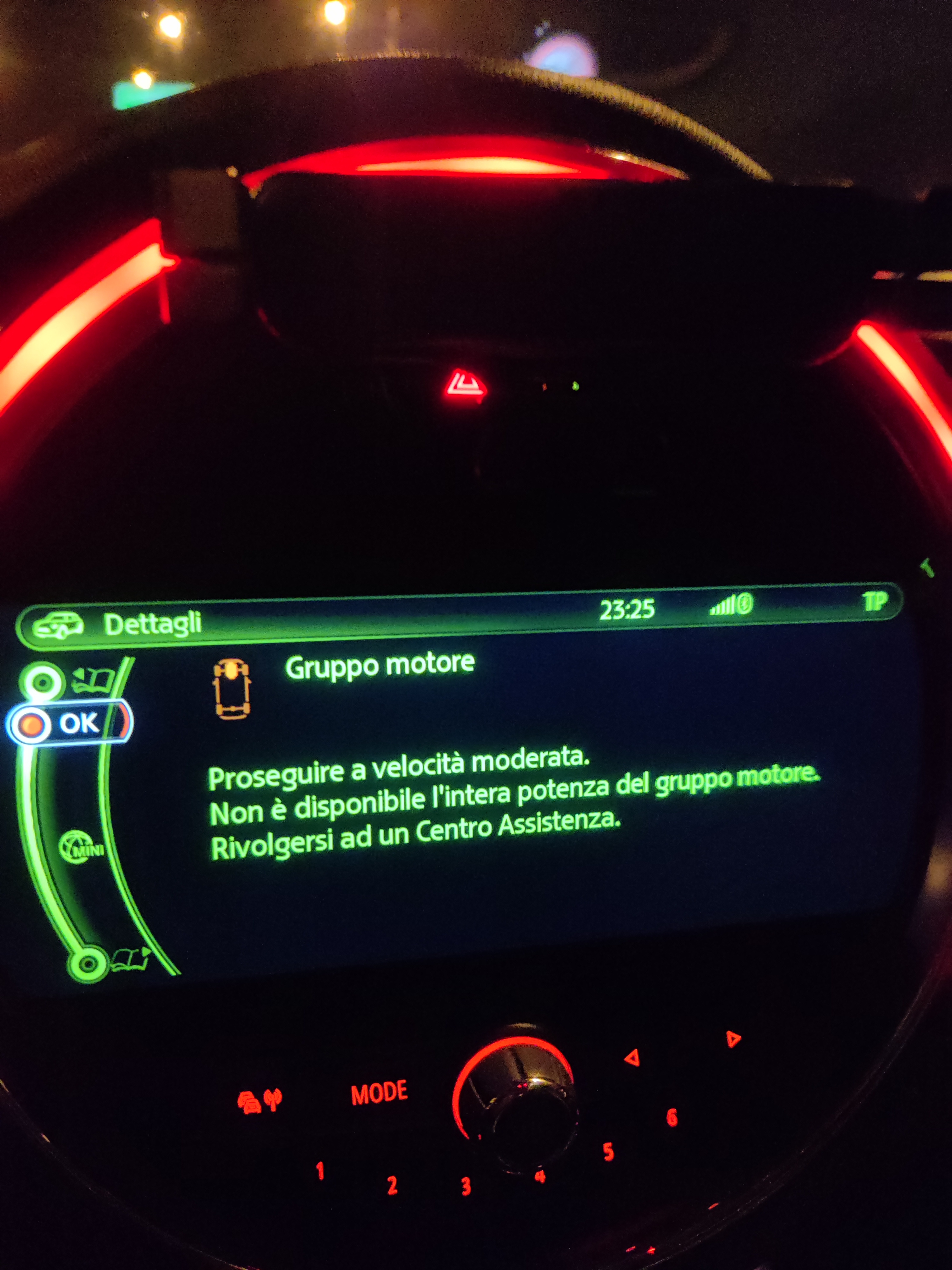

Ecco cosa si è acceso nel quadro mentre andavo in macchina normalmente
Credo serva un test con PC diagnostica che hanno in MINI e da li iniziare a capire come intervenire.
Purtroppo i test generici non sempre indicano l'esatta posizione del problema clme invece dovrebbe fare quello ufficiale.
Ovviamente spero si tratti di falsi allarmi positivi e la questione si risolva al meglio, magari un sensore rotto e basta.
Concordo,se la diagnosi generica non risolve,bisogna andare per forza in BMW,basta pensare a tutti gli aggiornamenti di continuo che ha la rete ufficiale e che non possono permettersi i meccanici generici,anche perchè,hanno la diagnosi per centinaia di auto e che comunque non sarà mai completa come quelle originali..........
