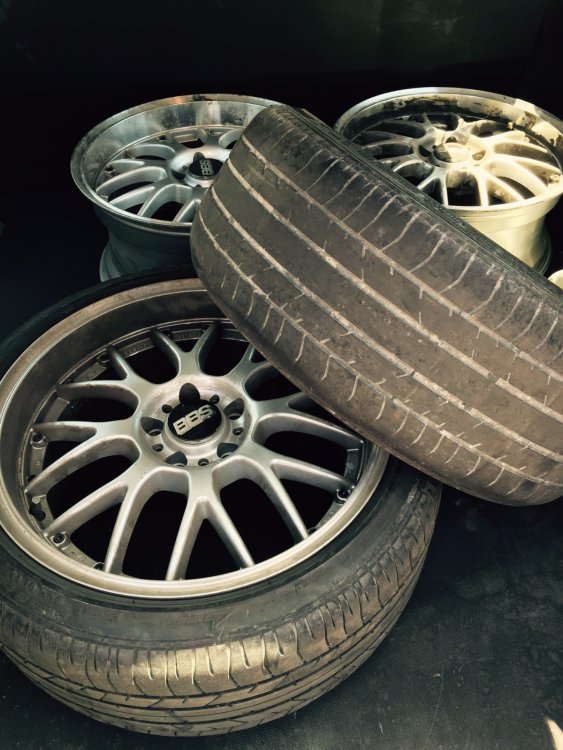

Comunque un p.s. per entrambi che va un po OT: sapete il valore commerciale per 4 bbs originali scomponibili nelle misure 18x8 e 18x9???? mi sareste veramente d'aiuto
Dipende dal modello. Maq sono 2 canale 8 e 2 canale 9?
eeeee noooooo non mettere il dito nella piaga mi arriva a ottobre :( ..... comunque questi cerchi li ho io a casa da parecchio tempo e siccome devo levarli per far posto ai 17 di quella che mi arriva vorrei sapere che a quanto posso venderli
Si tipo le bmw doppia misura...18 x 8 anteriore e 18 x 9 posteriore (modello ed et non me lo ricordo)
Se ho una foto la posto
Sono tipo questi?
Se non erano sdoppiati te li prendevo io :D
Eccoli qua...non si capisce bene e sono anche molto sporchi
