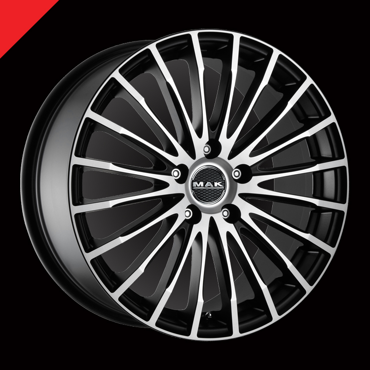

ho verificato le misure sul catalogo on line della MAK. questo il risultato:
i 2 che piacciono anche a me sono:
il FATALE: che risulta però solo con J7,5x17 (e non J7,0: quindi CREDO si debba escludere, o no?)
il VELOCE: che risulta con J7,0; andrebbe benissimo, ma sarà con ET 54 (se fosse ET diverso, andrebbe bene lo stesso?)
GRAZIEEEEEEEE

La risposta a entrambe è ni. Ora come ora per essere omologati devono avere l'omologazione nad, ma vale per i cerchi acquistati dopo ottobre 2015. Puoi sempre dire li ho presi prima o usati...

Detto terra terra il cerchio 7.5 è più largo del 7. L'et non compromette nulla, e il massimo a cui puoi arrivare con canale 7.5 è 38.
Tra i 2 da te preferiti a me piace il FATALE.
Il canale da 7.5 è più largo di poco oltre 2,5 cm quindi la gomma dovrebbe stare un poco + "stirata" e scegliendo la versione XL dovrebbe anche essere ininfluente sulla tenuta di strada e ad occhio la gomma dovrebbe sembrare + grossa.
Ovviamente da verificare l'ET per non andare fuori dai passaruote che vorrebbe dire: problemi con FdO e conseguenze

Data la tua esperienza e la tua competenza, ho fiducia in quello che mi precisi (confermato sopra anche da Cippy), soprattutto relativamente alla tenuta di strada e alla tenuta della gomma. la Mak mi dice che con ET42 non sporge dai passaruote dell' F56 (io avevo chiesto un parere sulla F55, ovv, ma si sono sbagliati). Chiedo a te, di conseguenza, se non sporgendo dalla F56 posso andare tranquillo con la F55 (se non ricordo male leggermente più larga nel complesso) ?    grazie

Non credo che tra f56 e 55 ci sia differenza in questo senso. In ogni caso se anche la 55 avesse le carreggiate più larghe con un 42 avresti del margine, essendo il limite 38.

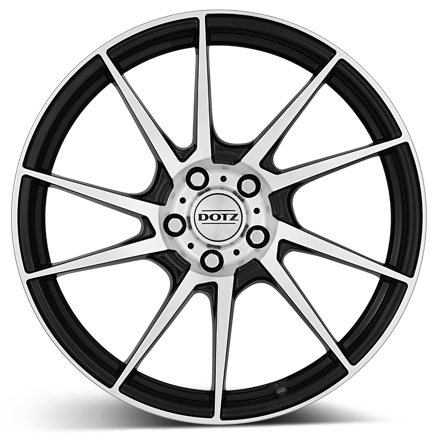

ancora un parere, please, su questo DOTZ KENDO nero diamantato  (7x17 - 5x12 - ET48 - 70), ovv pensando sempre alla mia thunder gray..., per non spostarmi troppo dalle misure stock:

@centaurus Sull'annuncio eBay parlano di cerchi con queste caratteristiche:
Note Tecniche del cerchio MAK FATALE ICE BLACK DA 17" per MINI COOPER :
Codice : F7570FAIB43VK
Descrizione : 7,5J 17 FATALE
Misure : 43 5X112 76
Diametro : 17
Larghezza Canale : 7,5
Fori : 5
PCD : 112
ET : 43
CB : 76
Canale : H2
Finitura : ICE BLACK
Adatto per auto : MINI COOPER UKL-L (F56) del 03/2014 >
Quindi come dice @cippy dovrebbero andare bene (magari senti anche il tuo gommista per sicurezza....)
Anche il prezzo è dentro il tuo budget !
Troppo rischioso per le ns strade..... (le razze sono molto piccole e il "vuoto" è troppo ampio).
E considera che è leggermente inclinato (qundi da una parte li avrai verso anteriore e l'altra verso posteriore....)
IMHO

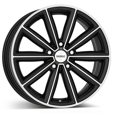

non è mia intenzione rompere più di tanto gli amici, ma la mia preoccupazione è di non allontanarmi dalle misure standard che, invece, quest'altro cerchio DEZENT rispetterebbe:
Come l'altro. (IMHO) Troppo rischioso per le ns strade..... (le razze sono piccole e il "vuoto" è ampio).

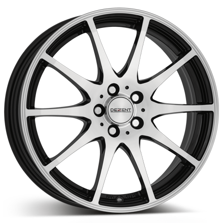

quest' ULTIMO è proprio dedicato alla MINI, con misure assolutamente standard... ma a me, a essere sincero, non colpisce tanto perchè non mi sembra particolarmente originale.
ma mi fido molto del vostro "OCCHIO". è un DEZENT:
No.......... la linea anche anche, ma l'abbinamento cromatico :new_23:

Perdonami, ma che vuol dire hanno le razze piccole e non vanno bene?
Fini, di poco spessore, e in caso di buche (e dossi vari) presi a velocità da codice (ma sempre troppo alta) si rischia di piegarli.
Dalle mie parti ci sono tante di quelle strade da fare schifo che è necessario girare con un SUV o meglio ancora con 1 Hummer ....
Non dico che sia facile che accada..... ma è cmq 1 rischio aggiuntivo; e infine a me i cerchi troppo "aperti" non piacciono :bleh:

Piegare un cerchio dove ci sono le razze è la prima volta che la sento. Se si piega lo fa nella parte esterna del canale, non certo dove ci sono le razze.
Per rompere un cerchio deve prendere una botta mica da ridere, con un'uso normale al massimo si piega. A meno che si abbia una cerchio di pessima qualità, ma quello è un'altro discorso.

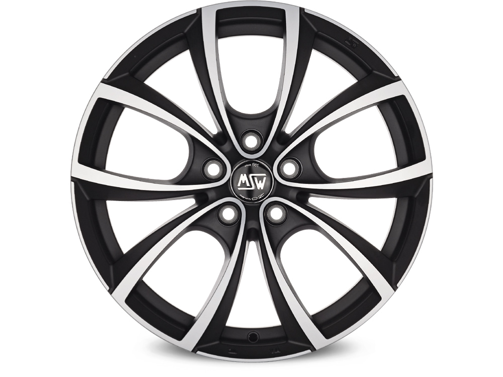

alla fine, per ragione di costi, la scelta sarebbe tra questi due cerchi.  il primo della MAK FATALE e il secondo della OZ MSW 27:
image.jpeg.1a8a30ad82810cffead2dc409755a
Modificato da centaurus
dimenticavo: pari prezzo 145 cad.
sono entrambi bicolore.
pareri e consigli graditissimi
grazie
