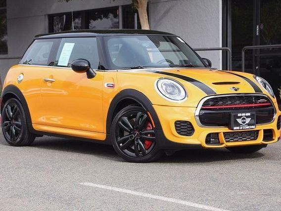

ragazzi per una clubman jcw che monta di serie gomme 225/40 r18 con questi cerchi : John Cooper Works Black Grip Spoke (allego 2 foto dei cerchi per intenderci)...
quali dimensioni di cerchi posso considerare per sostituirli ..a me piacciono molto i : Mak München Matt Blanck che ho visto sul sito esserci 8x18" e 9x18"
grazie per le info che saprete darmi
Adesso, Grighen dice:

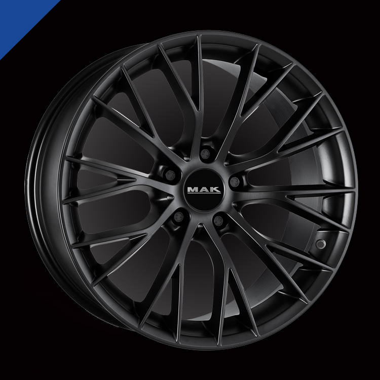

questa la foto dei Mak che vorrei mettere:
