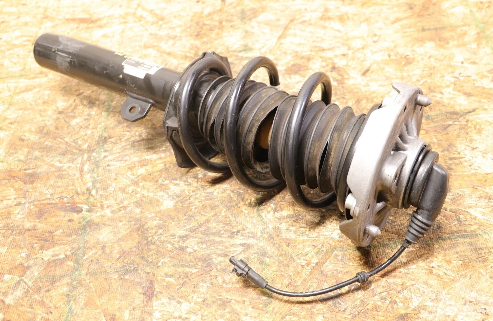

Ciao Ragazzi ,sono appena rientrato ,grazie per le risposte, se volete vi faccio vedere il contratto comunque la mia Cooper ha le sospensioni adattive comprese oltre al resto nel kit JCW
io lo avevo capito che non potevo avere il driving modes perchè lo voluta manuale è come vi ho detto quel optional da agosto scorso veniva venduto Solo con l'automatico ,il venditore [ concessionaria BMW ] a mia domanda mi disse che non avendo quel optional la Cooper sarebbe stata sempre in MID ,io ho gia trovato dove installarlo qui a treviso vogliono 650 Euro lavoro compresa la console ,ma sono indeciso se farlo ora ho alla scadenza della garanzia. Per quel che riguarda la domanda che mi ha fatto Marcello la mia COOPER non ha quei spinotti sopra l'ammortizzatore pero portata in concessionaria mi dicono che adesso le sospensioni adattive sono cosi' ,questo ragazzi ve l'avevo gia chiesto come riconoscerle e appunto mi avevate detto di quei famosi spinotti io il giorno dopo sono andato subito in concessionaria  per contestare  che la mia non li aveva il venditore prima cosa che ha fatto è provare a comprare un eventuale sospensione mettendo nel computer il numero di telaio dell' auto  è facendo anche questo riscontro l'eventuale ricambi sarebbe una sospensione adattiva pero' a quel punto ho voluto un altro riscontro e cioè il concessionaria era appena arrivata una JCW nuova l'ultima con cambio manuale una delle 999 esemplari quindi gli chiesi se poteva aprirmi il cofano , ovviamente aveva di serie il driving modes anche quella era senza spinotti  uguale alla mia a quel punto ho chiesto di informarsi in BMW ma dopo 2 mesi non ho avuto ancora la risposta ufficiale  vi allego la pagina di https://bimmer.work/vin/2c2a7c21dd720e8031b8d9cf7483d6aba/options/ vediate anche voi che la mia esce con sospensioni adattive
