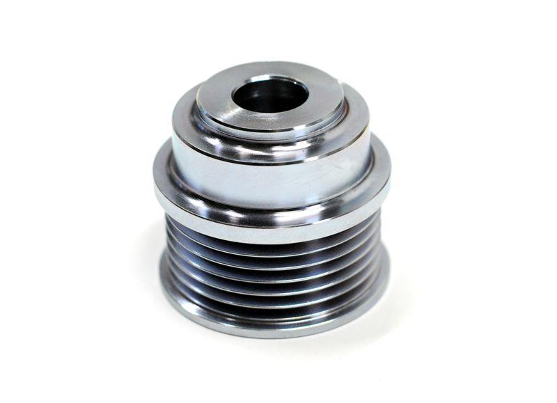

    La puleggia dell alternatore è una chicca che non tutti sanno cambiala e te ne renderai conto, insieme al resto ( è della kavs +5% )
  5. The_poser ha risposto a Michael nella discussione Motore
    Puleggia volumetrico -15, buleggia albero motore (0 o +2 vedi tu) e puleggia dell’ alternatore intercooler maggiorato e poi vai direttamente in aereoporto ✈️😂👍🏻

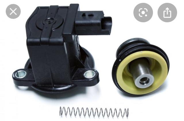

    Un altra domanda: la blow off rotta può creare vuoti a bassi giri tra i 1300 a 1800 giri a filo di gas? Perché da un po’ ho riscontrato questa anomalia già da prima che si rompesse, se invece nello stesso Range di giri do un po’ più di gas non lo fa, non vorrei che fosse riandata di nuovo fuori fase la distribuzione, o pensato anche alla pompa alta pressione o iniettori sporchi, ma in diagnosi non da nessun altro errore apparte la blow,

    Si si grazie ci avevo pensato anch’io, ho già ordinato tutto sia la blow off originale che la gfb dv+😉
  21. The_poser ha risposto a The_poser nella discussione Motore
    L’auto è mappata, comunque il mio problema è che non so se comprare solo la gfb, o anche tutto il pezzo di plastica per intenderci, questo

    Buonasera a tutti, vorrei un consiglio: sabato mattina dopo una tirata è entrata in recovery la macchina, spenta e riaccesa tutto torna normale, poi mi sono accorto che la blow off non sbuffava più in rilascio, a quel punto decido di riaffondare il pedale ed un altra volta va in recovery, oggi ho fatto fare la diagnosi ed è uscita: valvola pop off, ora chiedo a chi ne sa di più, devo ricomprare tutta la valvola? O basta che ricompro una gfb dv+? O le devo comprare entrambe?
