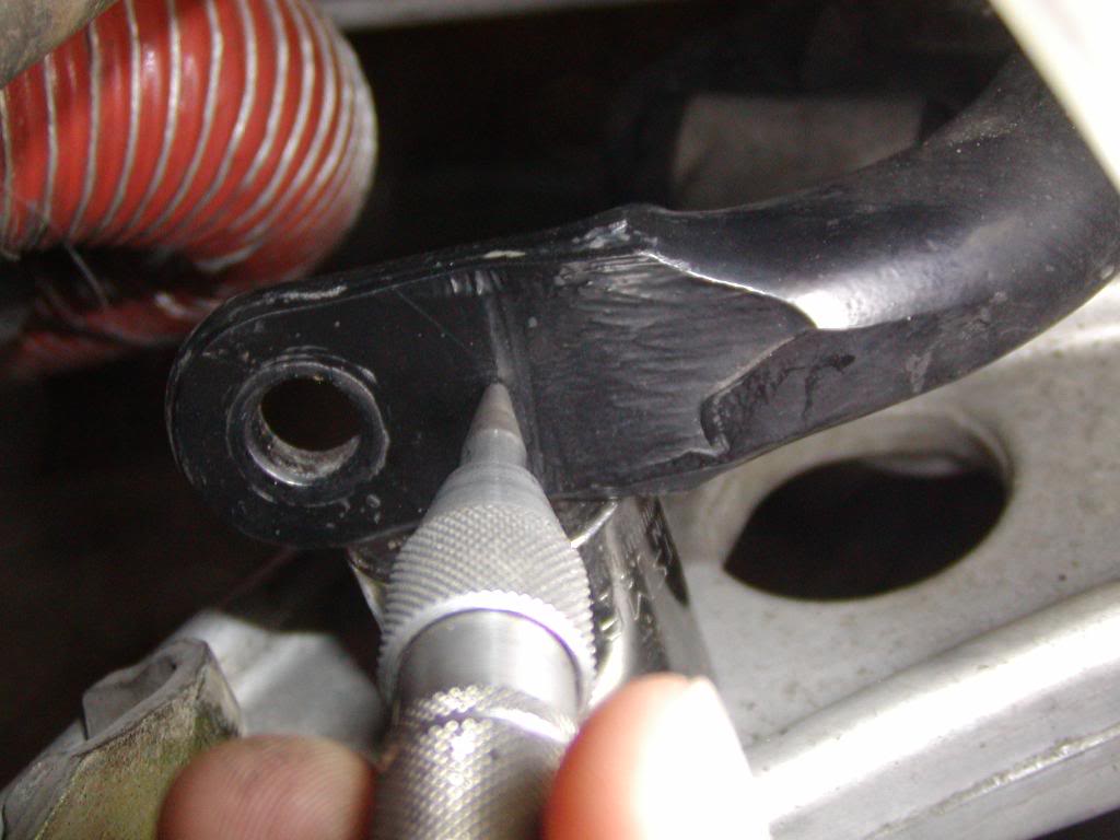

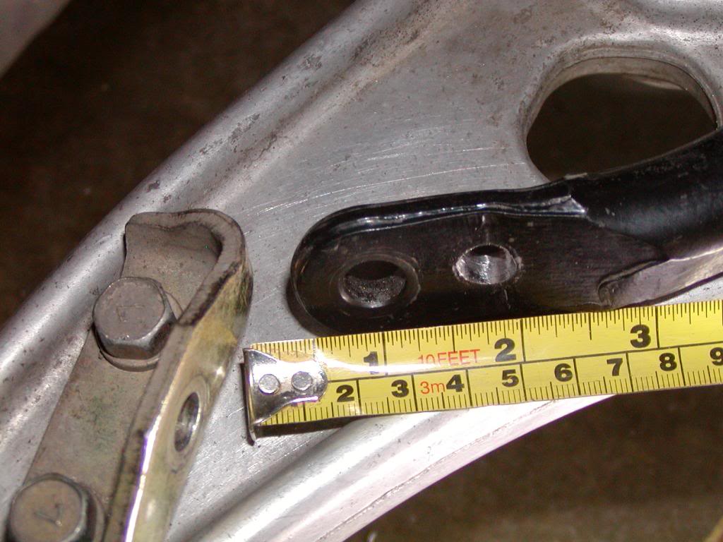

    ogni volta che guardo sotto la mia mini , mi viene in mente qualche putt#n#t# da farle ... tipo quella di intervenire sulla barra antirollio posteriore ... cercando su internet ho trovato queste foto, dove su mitsu lancer evo , qualcuno si è dilettato a fare dei fori sulla barra antirollio anteriore. Io volevo farli invece nella barra posteriore. qualcuno ha già fatto qualcosa del genere ? avevo una foto della mia barra posteriore sul cell ma non la trovo piu
