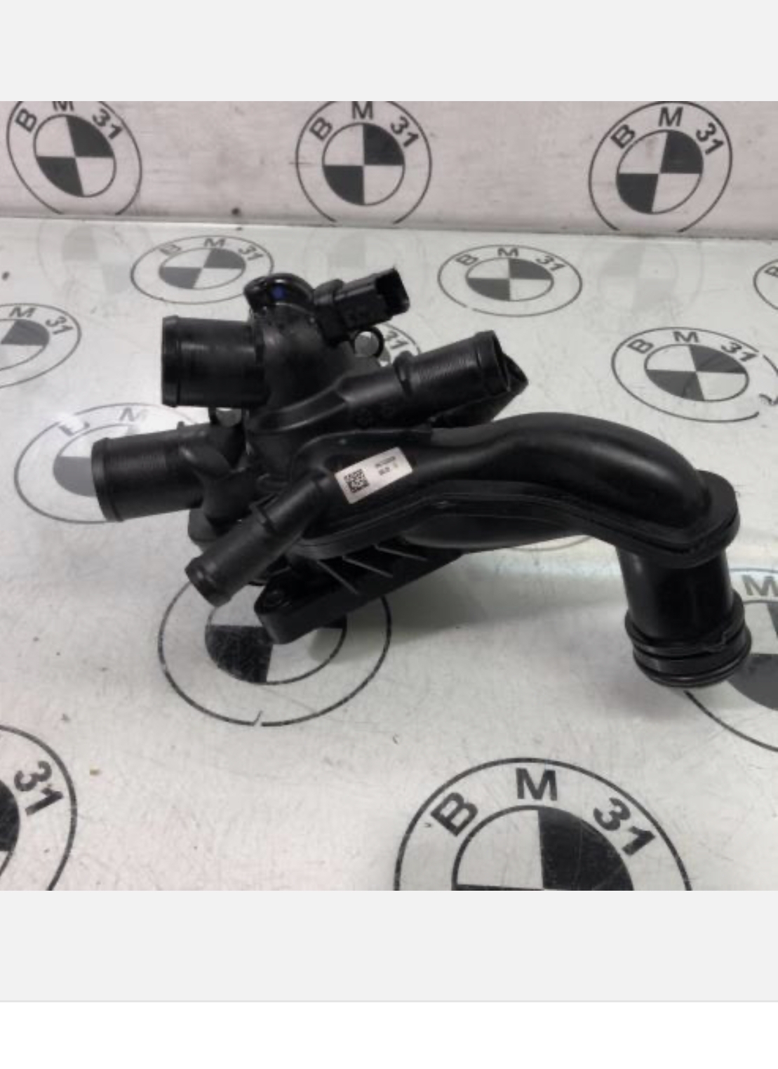

Perché ho visto anche della delphi possibile ??Comunque della bosch sicuro c’è ne 1 quella attaccata sopra vicino alla turbina

Ok vedendo un attimo non riesco a capire il pezzo quale..

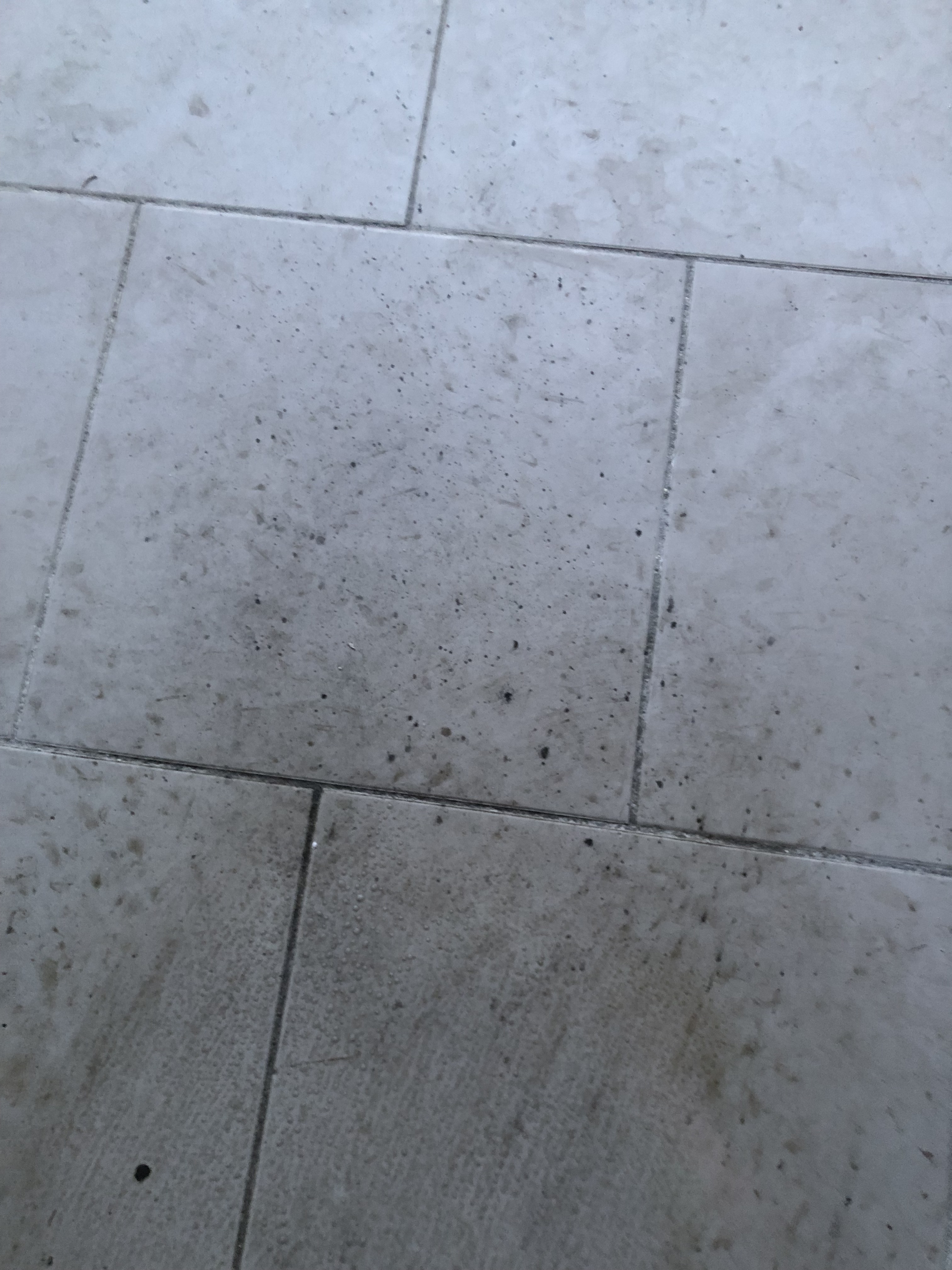

Anche perché la pompa alta pressione mi hanno consigliato di cambiarla e aspettare che si rompa così evito di spendere soldi inutilmente a soli 140 mila km, a me i dubbi (e le cose che vorrei cambiare)perché ho notato che mi fa dei vuoti e strappi se accelero ma leggeri non pesanti, poi ho in mente il corpo farfallato e li iniettori da cambiare però non so che fare?? E poi scusami insieme alla pompa c’è anche il filtro carburante che cambierò a breve..e infine mi trovo in garage e sopra li scarichi della macchina questa situazione macchie nere e anche sul pavimento..

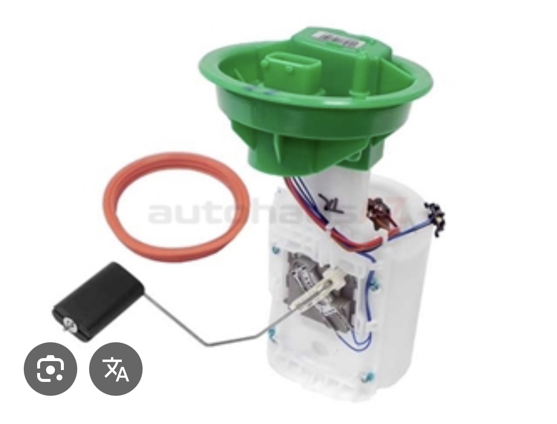

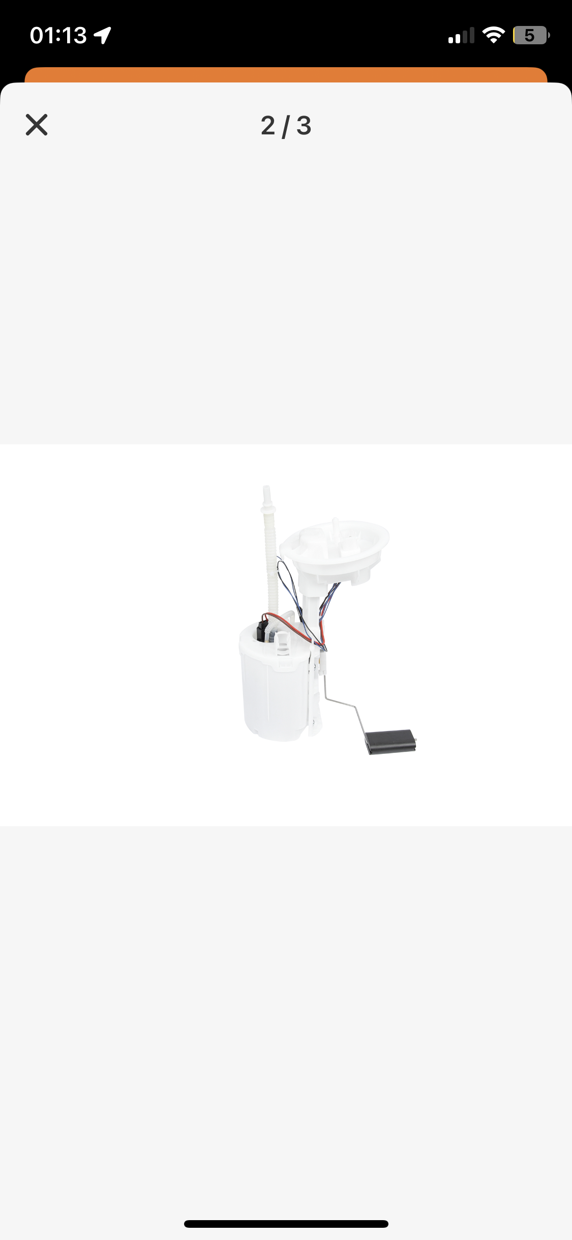

Ciao ragazzi volevo chiedervi un info ma che marca è la pompa benzina originale Jcw r56 lci 2011 quella sotto il sedile posteriore è in che lato si trova che non ricordo e poi c’è differenza con la parte in alto verde o bianca???? E anche il corpo farfallato di che marca è? Grazie mille allego foto
