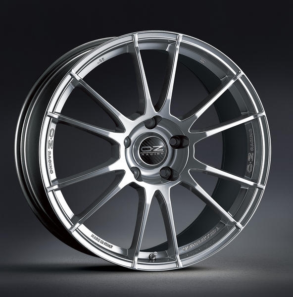

Ciao ragazzi, ho bisogno di una delucidazione sui miei cerchi flame spoke...sapete dirmi quant'è l'ET su questi cerchi?? Mi spiego meglio...vorrei ordinare degli OZ 35th Anniversary Neri per la mia Cooper D ma su internet ho trovato varie misure di ET e non so quale sia quella giusta per la mia Beatrix. Altra domanda...ho dei copertoni runflat...che voi sappiate, si potranno montare sugli Oz o dovrò cambiare anche loro??

Le gomme,non c'è alcun problema puoi rimontarle tranquillamente sugli OZ! :new_03: ...anche se poi finite quelle ti consiglierei di passare a gomme normali,in quanto sono migliori sotto molti aspetti! :new_03:

Per le mini dovrebbe essere ET 37 se non errro...appena passa il grande Pinko e nota la discussione risponderà al sicuro!

No spè, io andrei su di un 42 o qualcosa di più se ci fosse possibilità!

Stock è 48 sui 17" e sui 16", 45 sui (mitici) 15".
Gli ultraleggera dovrebbero farli sia ET42 che ET37 negli attacchi Mini (4x100), ovviamente consiglio la prima misura

Buondì ragazzi, grazie mille..siete stati gentilissimi, come sempre! Allora, ricapitolando, OZ 35th Anniversary Serie Nera ET42...giusto?? Così non rischio di spaccare nulla...giusto?? Speriamo!

i FLAME SPOKE hanno et 48mm.cmq tuuti icerchi da 17" mini hanno lo stesso et cioe' "48mm".

i cerchi che monterò saranno oz canova 7x17"et 42 ma in casa la oz ha solo et37 mi hanno detto che quest'ultimi potrebbero toccare il passaruota ma non sono sicuri i 42 arriveranno fine maggio econdo voi aspetto o sapete dirmi se i 37 vanno bene lo stesso?ho allegato la foto ma non so se si vedrà :post-8-1120394948:
