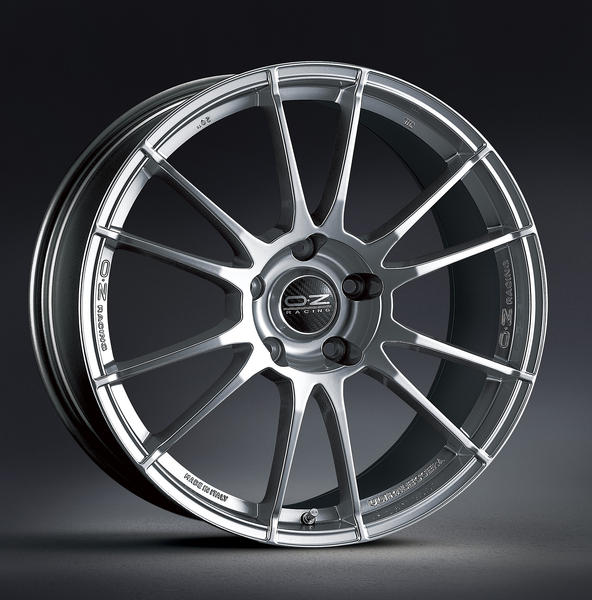

ciao, devo dare una ritoccatina ai miei OZ Ultraleggera e vorrei sapere se qualcuno ha i codice colore ufficiali OZ, i miei sono color argento chiaro (grigio metallizzato), allego un'immagine indicativa del colore.. a naso dovrebbe essere una vernice tricomponente con fondo nero e un effetto lucido, ma non trovo il codice. intanto un grazie a tutti!

leggendo sul sito oz la mia versione di colorazione si chiama "ULTRALEGGERA - Crystal Titanium", ma ancora niente codice...
Se vai da carrozzieri seri hanno una macchina che legge il colore e ti da l'esatta composizione per ricrearlo identico.
se mai servisse a qualcuno la OZ mi ha risposto, veloci e precisi come sempre.. non esiste un codice RAL ma la vernice che loro usano per il Crystal Titanium è la 71566 della Inver Spa a base d'acqua..
