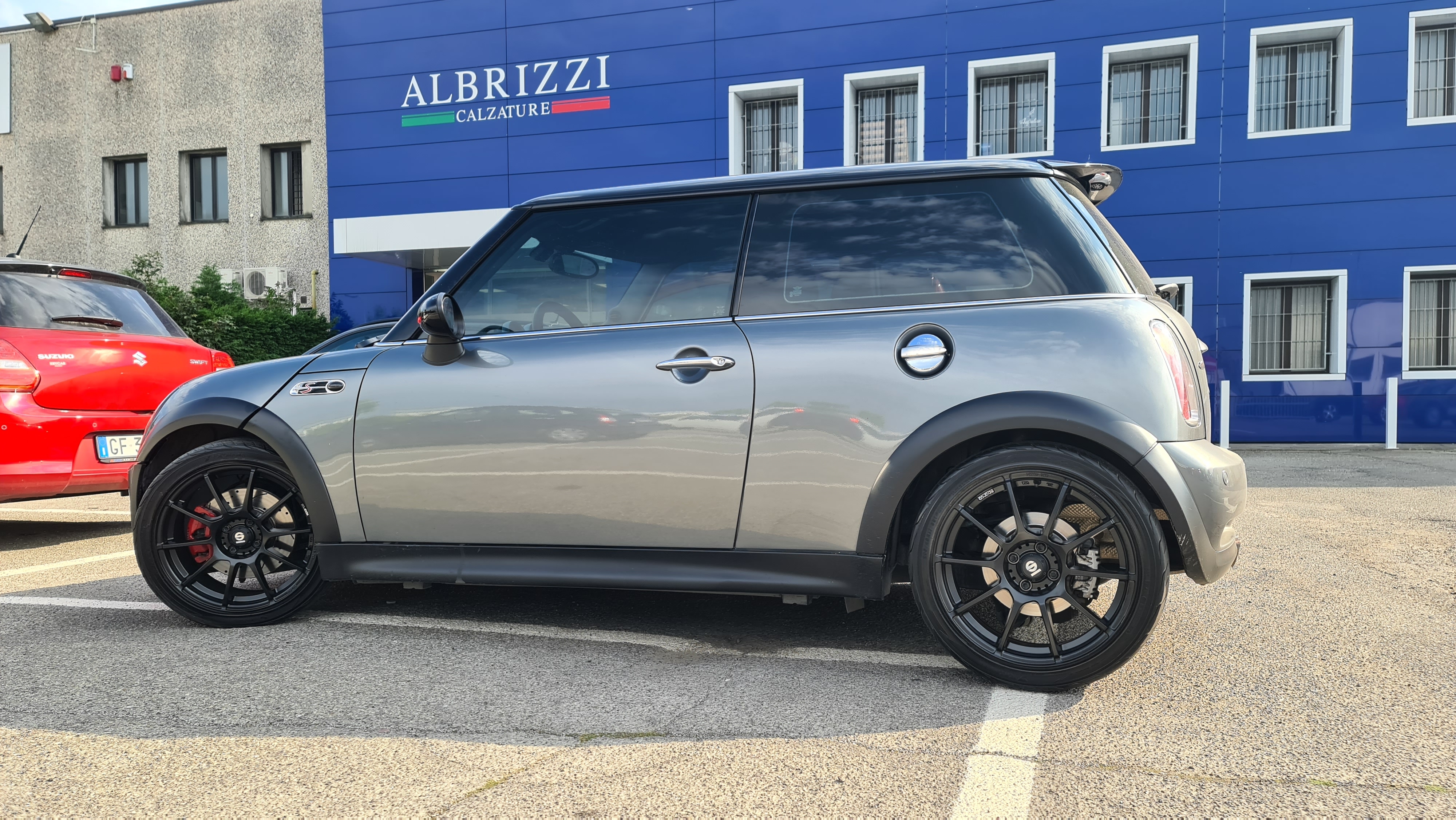

Riesumo il post: parlando di impianto JCW step 2 con dischi da 316mm (se ben ricordo), ci sono alcuni cerchi in particolare consigliati per l'ingombro rispetto ai dischi. Uno di questi e' l'OZ Alleggerita, vero?
Avete in mente una serie di dischi poco ingombranti internamente per alloggiare impianti maggiorati?
Per quanto riguarda la famiglia oz se vai sul configuratore e segli la r56 jcw ti dice alcuni cerchi compatibili, se vai in quello tedesco o internazionale probabilmente te li da tutti.
Poi ce ne sono tanti altri, sia aftermarket che originali, le pinze jcw della r56 sono meno problematiche di quelle della f56.

Salve ragazzi, riapro con piacere 😁 questa vecchia discussione e vi pongo un problema che dovrei risolvere. La mia 53 ha da poco calzato sparco assetto gara da 17" et 42 canale 7. Esiste un impianto da 330mm con pinze slim (come minimo) che potrei montare con questo cerchio? Ho visto il willwood ma è 310mm...
